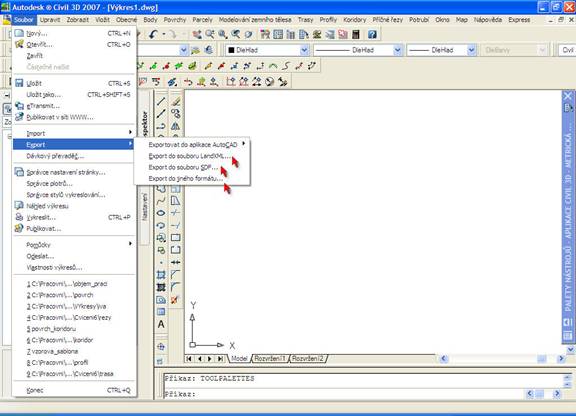

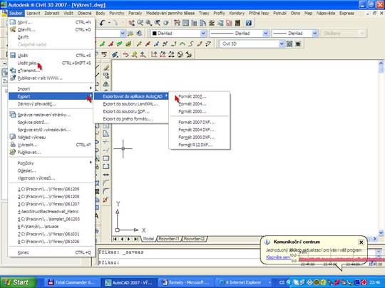

Z programu je možno exportovat vytvořené projekty do formátů příbuzných programů, určených k projektování. Ale také do jiných verzí AutoCADu. Příkaz Exportovat do aplikace AutoCAD respektují aktuální nastavení zobrazení objektů ve výkresu.
Pro importování a exportování dat vybereme v nabídce Soubor příkazy Import / Export

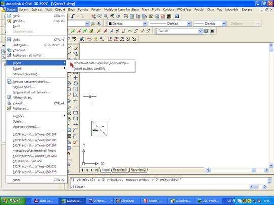

2.4.3. Import Land Desktop a LandXML dat
Pro import dat z Land desktop a dat LandXML je třeba v nabídce Soubor vybrat příkaz Import.
2.4.3.1. Import Land Desktop
Pomocí příkazu Import dat z aplikace Land Desktop můžete importovat povrchy, popisné klíče, trasy, profily, parcely a vedení potrubí do výkresu aplikace Autodesk Civil 3D z projektu aplikace Autodesk Land Desktop.

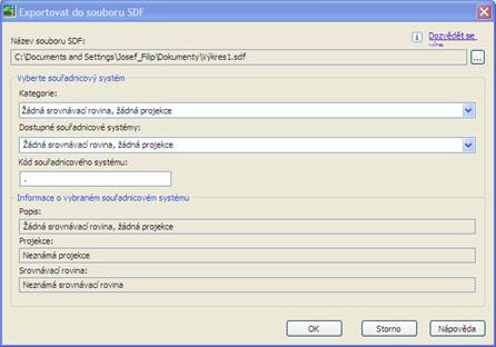

2.4.4. Formát .sdf
Jde o formát, ve kterém je možné projekt zpracovávat v programem Autodesk Map 3D a Autodesk MapGuide Enterprise. Data trasy, bodu, parcely a potrubního řadu aplikace Autodesk Civil 3D se převedou na objekty dat s atributy. Soubory SDF ukládají data jako vlastnosti, což znamená, že zacházíte se skutečnými objekty namísto geometrie. Vlastní export se řídí následujícími pravidly.
Je třeba vybrat cestu a název ukládaného souboru a dále především stanovit souřadnicový systém a srovnávací rovinu pro zachování polohopisných údajů projektu. Projekt je následně exportován do formátu .sdf a připraven pro práci v programu Map 3D.

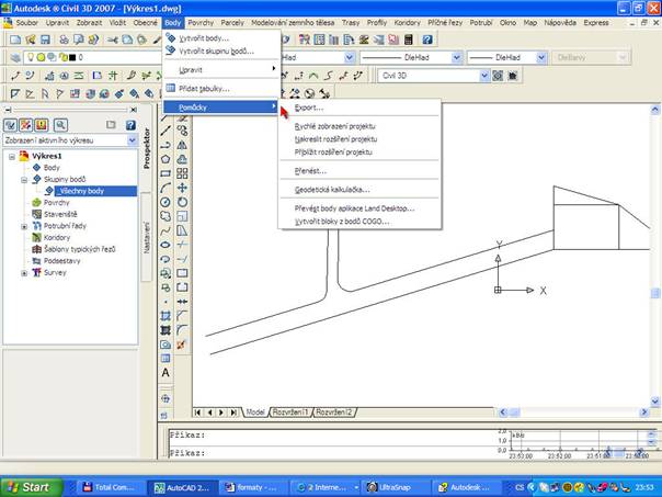

2.4.5. Export bodů
Body načtené pro modelování povrchu lze exportovat následujícím způsobem. V nabídce Body vybereme příkaz Pomůcky – Export.
V otevřeném dialogovém okně zvolíme formát exportovaných souborů, skupinu bodů, ze které budou exportovány a podmínky exportování souřadnic bodů.

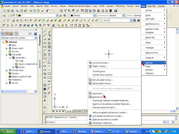

Importovat a exportovat data z programu Microstation nám umožňuje nabídka Map a příkaz Export/Import v nabídce Nástroje.

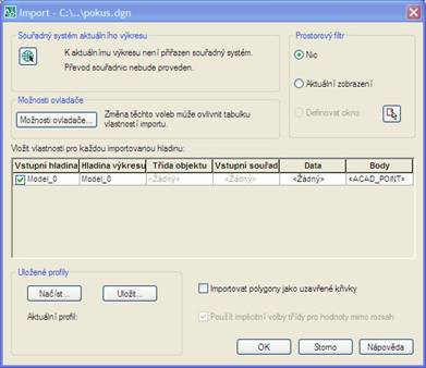

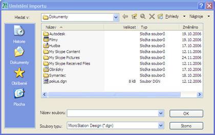

2.4.6.1. Import dat z .dgn
V nabídce Map – Nástroje – Import zvolíme importování do formátu Microstation design - .dgn. Při importu nerozlišujeme mezi jednotlivými verzemi produktu.

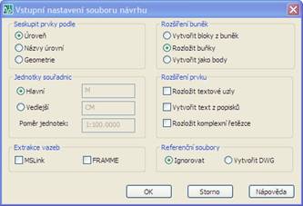

Po potvrzení výběru zdrojového souboru v dialogovém okně pro import da z Microstation zvolíme jednotlivé podrobnosti importování. Jedná se o přidělení souřadného systému, dále pak o Možnosti ovladače, které jsou umístěny v dialogovém okně Vstupní nastavení souboru návrhu. Kde definujeme chování referenčních výkresů při importování, postup při zavádění buněk – alternativa k blokům v AutoCADu – a další postupy importu. Po nastavení všech parametrů můžeme výkres importovat.

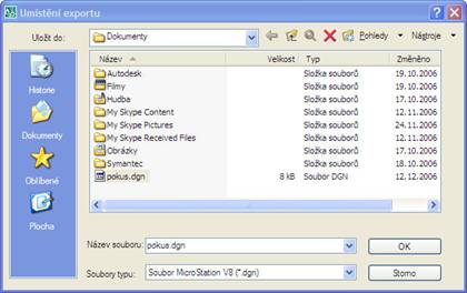

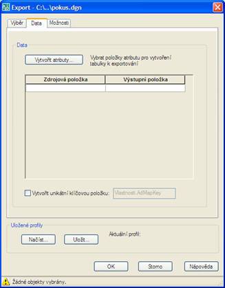

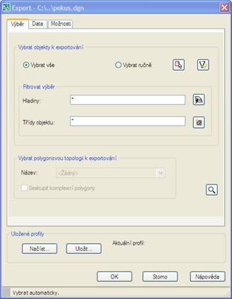

V nabídce Map – Nástroje – Export vybereme formát Microstation design - .dgn, nebo Soubor Microstation V8 - .dgn, dle toho do jakého chceme data exportovat. Dále zadáme název exportovaného souboru.

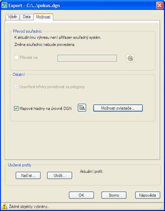

V otevřeném dialogovém okně pro export dat nastavujeme chování výkresu a jeho složek při exportu. V záložce Výběr nastavujeme způsob výběru exportovaných prvků projektu – Vše/Ručně a filtry výběru. V záložce Data spravujeme jednotlivé objekty pro export a určujeme podmínky jejich výběru. V záložce Možnosti definujeme souřadný systém a hladiny pro export do .dgn.
Vybereme i požadované atributy exportovaných dat. Jde o jednotlivé geometrické vlastnosti objektů.
Po určení všech podmínek exportu lze již data převést do formátu programu Microstation.
