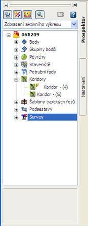

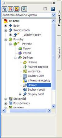

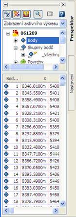

3.1.2.1.  Záložka Prospektor
Slouží ke správě jednotlivých částí projektu je však i přímo propojena se záložkou nastavení. Projekt je v záložce Prospektor uspořádán do stromové struktury, která je rozdělena dle jednotlivých částí projektu.
Položka Body – slouží pro správu a práci se skupinami načtených bodů.
Položka Povrchy – slouží pro správu povrchu, přiřazení bodů k povrchu, nastavení stylu zobrazení povrchu, práci s analýzami povrchu.
Položka Staveniště – jedná se o položku, která v sobě sdružuje prvky pro správu trasy, podélných profilů, parcel a skupin modelování zemního tělesa.
Položka Potrubní řady – pro správu potrubních řadů a kontrolu interferencí.
Položka Koridory – slouží pro správu koridoru vytvářeného projektu.
Položka Šablona typických řezů – slouží pro správu šablon typických řezů.
Položka Podsestavy – slouží pro správu podsestav.
Položka Survey – pro práci se Survey.

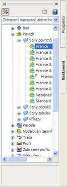

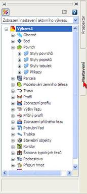

3.1.2.2.  Záložka nastavení

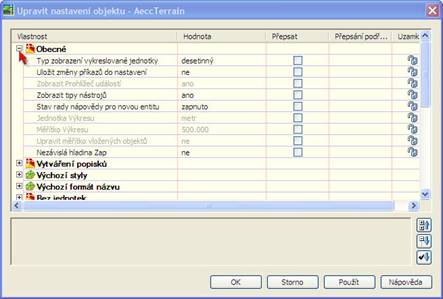

Slouží pro nastavení vykreslování a chování jednotlivých položek projektu. Práce s tímto nastavením je stejná pro všechny části projektu. Její funkce si ukážeme nyní pro nastavení povrchu. Ve chvíli kdy máme v Autodesk Civilu 3D připraven model terénu, můžeme měnit jeho vzhled pomocí přiřazení různých stylů či jeho vizualizace. Styly řídí charakteristiky zobrazení objektu, lze je vybírat z již předpřipravených stylů, či si tyto styly upravit nebo si vytvořit zcela nové. Tyto styly upravují styl bodu, barvu a tloušťku čar, viditelnost/neviditelnost objektů, druh výplní a jejich barvy, vzhled písma popisků a dalších funkcí. V kartě Prostor nástrojů vybereme záložku Nastavení. Tato je opět uspořádána obdobně jako záložka Prospektor do stromové struktury. Vybereme položku povrch a pravým tlačítkem vyvoláme místní nabídku, ze které vybereme příkaz Upravit nastavení objektu.
Vyvoláme dialogové okno, sloužící pro správu nastavení povrchů. V jeho stromové struktuře je obsaženo kompletní nastavení práce s povrchy. Lze nastavit styly vykreslování, jednotek, kóty, nastavení vytváření popisků, geometrické vlastnosti, staničení atd. Stejné funkce jsou obsaženy i v nastaveních pro ostatní části projektu.
Pro obecné nastavení vlastností povrchu, otevřeme ve stromové struktuře záložku Obecné. Toto nastavení umožňuje měnit nastavení základních funkcí povrchu – jednotky, měřítko výkresu, nastavení panelu nástrojů a tipů nápovědy.

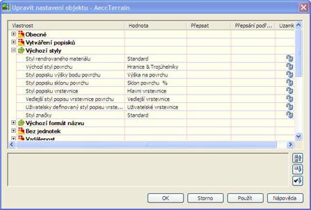

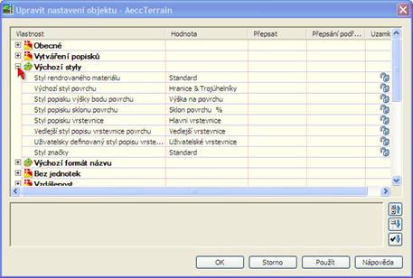

Záložka Výchozí styly umožňuje nastavení jednotlivých stylů výkresu.  Umožňuje nastavení vzhledu povrchu při rendrování a práci s terénem. Lze nastavit styl rendrovaného materiálu, styl zobrazení povrchu a vrstevnic atd.
Další nastavení se týká jednotek a zjišťování geometrických vlastností objektů výkresu. Dále pak nastavení vlastností kót terénu.  Jednotlivé nastavení lze provádět i přímo užitím pravého tlačítka v záložce Nastavení.

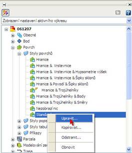

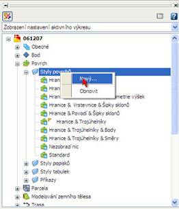

Úprava stylu povrchu:
V okně Prostor nástrojů, v záložce Nastavení vybereme položku Povrch-Styly povrchů. Zde pravým tlačítkem vyvoláme místní nabídku. Lze vytvořit zcela nový styl povrchu, nebo upravovat již stávající styl.
Po vybrání příslušné úpravy již v okně pro nastavení povrchu můžeme upravovat jednotlivé položky.

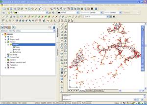

3.2.2. Vytvoření povrchu terénu
Povrch lze vytvořit ze seznamu souřadnic, vrstevnic, objektů AutoCADu ( body, čáry, 3D plochy), DEM soubory, a různých kombinací těchto objektů.

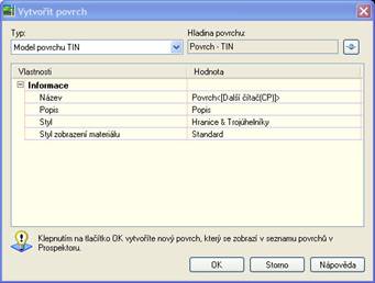

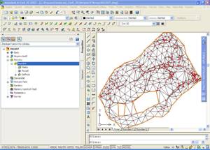

V kartě Prospektor stisknutím pravého tlačítka na položce Povrchy vyvoláme místní nabídku. Zvolíme řádek Nový a dojde ke spuštění dialogového okna tvorby povrchu.
Klepnutím na tlačítko OK je vytvořen nový povrch TIN.  Terén povrchu není definován. Terén lze vymodelovat načtením již vytvořeného terénu TIN, nebo vytvořením terénu ze souboru geodetických bodů.

3.2.3. Načtení souřadnicových a výškových bodů
V nabídce Body je třeba označit položku Vytvořit body. Zobrazí se menu pro práci s body. V plovoucím okně vybereme nabídku Importovat body. V dialogovém okně zvolíme formát importovaných bodů a zdrojovou cestu k souboru.
Tímto krokem jsme do databáze námi zpracovávaného projektu načetli soubor bodů, které charakterizují zaměřený terén.

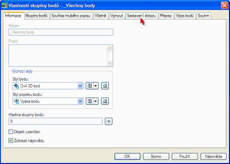

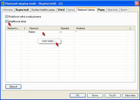

Body lze přiřadit povrchu, ale lze s nimi i nadále pracovat a třídit je dle předem stanovených kriterií, z takto vytvořených bodů lze vytvořit povrch, který bude mít jiný charakter než původní, vytvořený z větší skupiny bodů. V okně Vlastnosti skupiny bodů vybereme záložku Sestavení dotazu.
V této záložce lze sestavit dotaz, omezující podmínky, pro zařazení bodu do skupiny ze zdrojového souboru. Lze nastavit horní a dolní mez intervalu bodů, které budou do skupiny zařazeny. Zaškrtneme položku modifikovat dotaz a pravým tlačítkem v tabulce zvolíme příkaz Vložit řádek. Ve vloženém řádku již upravujeme nastavení dotazu.
Tímto způsobem jsme vytvořili povrch ze stejného zdrojového souboru bodů, který je však omezený podmínkami výškové souřadnice bodů. Další možnost stanovování definice pro výběr bodů jsou název, popis a číslo bodu, souřadnice X a Y bodu.

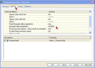

3.2.5.2. Práce s trojúhelníky
Pro toto nastavení je třeba pravým tlačítkem myši vyvolat místní nabídku, zvolit vlastnosti povrchu a v záložce Definice nastavit požadované vlastnosti.
Změna nastavení povrchu se projeví ihned po potvrzení zvolených podmínek a uzavření dialogového okna.
V nastavení původního povrchu byla změněna maximální délka spojnic a bylo povoleno jejich křížení.

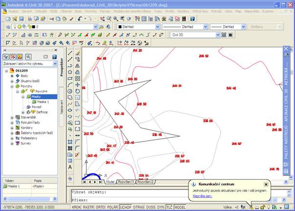

Masku i hranici lze vytvořit z křivky, kterou definujeme oblast povrchu, které se tato analýza má dotýkat. V modelovém prostoru v oblasti povrchu vytvoříme křivku, která ohraničuje území, kterému chceme přiřadit masku nebo hranici.

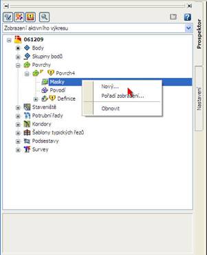

3.2.6.1. Maska
V okně Prospektor ve stromové struktuře Povrch – Maska zvolíme pravým tlačítkem myši příkaz Nový.
V otevřeném dialogovém okně nastavíme oblast pro maskování, název a popis masky, styl zobrazení masky. Po nastavení všech vlastností se maska projeví ve vykreslení terénu, ale bez vlivu na navázané součásti projektu.
Vrstevnice, které by měly procházet přes oblast ohraničenou maskou jsou po vykreslení přerušené na okrajích masky.

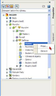

3.2.6.2. Hranice
V okně Prospektor ve stromové struktuře Povrch – Definice - Hranice zvolíme pravým tlačítkem myši příkaz Přidat.
V otevřeném dialogovém okně nastavíme název a typ hranice. Po nastavení všech vlastností se hranice projeví ve vykreslení terénu, s vlivem na navázané součásti projektu.
Vrstevnice, které by měly procházet přes oblast hranice jsou po vykreslení přerušené na okrajích hranice. Například v podélném profilu se hranice projeví přerušením průběhu terénní čáry.

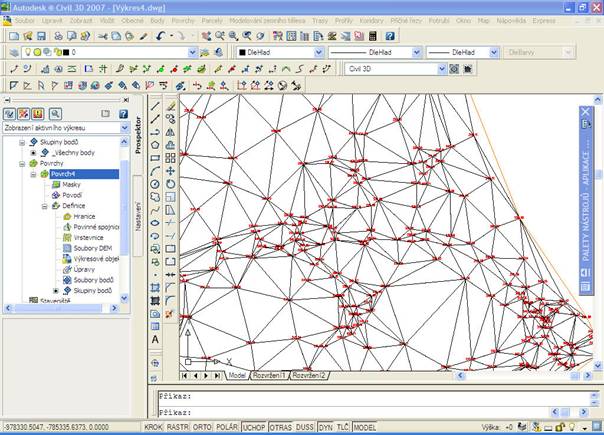

  1. Z podkladů pro cvičení v adresáři Cviceni3 otevřeme výkres body.dwg. V okně Prospektor užitím pravého tlačítka vyvoláme místní nabídku pro Povrch. Zvolíme příkaz Nový.
  1. Vybereme k vytvoření povrch typu TIN a výběr potvrdíme. Jako název zvolíme Povrch(Další čítač), Styl Hranice a trojúhelníky, Styl zobrazení Standart.
  1. Vytvořili jsme povrch s názvem Povrch4. V okně Prospektor, ve stromové nabídce pro Povrch4, v záložce Definice přiřadíme příslušný soubor bodů povrchu. Užijeme pravé tlačítko nad příkazem Skupiny bodů a vybereme příkaz Přidat.
  1. Vybereme skupinu bodů s názvem Všechny body.
  1. Přiřadili jsme body k již vytvořenému povrchu typu TIN. Pro jeho zobrazení postupujeme následujícím způsobem. Ve stromové struktuře okna Prospektor v záložce Povrchy vyvoláme pravým tlačítkem nad Povrchem4 místní nabídku a vybereme příkaz Zoom na. Zobrazí se povrch ve formátu TIN z přiřazené skupiny bodů.

3.4.3.  Zobrazení povrchu pomocí trojúhelníků, nastavení jejich délky
  1. V okně Prospektor pro položku Povrchy – Povrch4 vyvoláme pravým tlačítkem místní nabídku, ze které vybereme příkaz Vlastnosti.
  1. Ve vlastnostech povrchu zvolíme záložku Definice. Kde budeme nastavovat požadovanou maximální délku trojúhelníků vykreslovaných v povrchu TIN. Rozbalíme položku Vytvořit.
  1. V položce Použít Maximální délka trojúhelníků zadáme možnost Ano a nadefinujeme Maximální délku trojúhelníků na hodnotu 35 m.
  1. Potvrdíme nastavené hodnoty a v případě upozornění na neauktálnost zobrazení povrchu zvolíme Ano. Délky trojúhelníků povrchu typu TIN jsou změněny a hrany delší 35 byly ze zobrazení vypuštěny.
