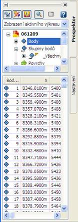

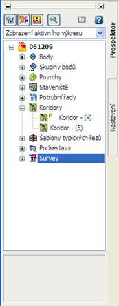

3.1.2.1.  Záložka Prospektor
Slouží ke správě jednotlivých částí projektu je však i přímo propojena se záložkou nastavení. Projekt je v záložce Prospektor uspořádán do stromové struktury, která je rozdělena dle jednotlivých částí projektu.
Položka Body – slouží pro správu a práci se skupinami načtených bodů.
Položka Povrchy – slouží pro správu povrchu, přiřazení bodů k povrchu, nastavení stylu zobrazení povrchu, práci s analýzami povrchu.
Položka Staveniště – jedná se o položku, která v sobě sdružuje prvky pro správu trasy, podélných profilů, parcel a skupin modelování zemního tělesa.
Položka Potrubní řady – pro správu potrubních řadů a kontrolu interferencí.
Položka Koridory – slouží pro správu koridoru vytvářeného projektu.
Položka Šablona typických řezů – slouží pro správu šablon typických řezů.
Položka Podsestavy – slouží pro správu podsestav.
Položka Survey – pro práci se Survey.

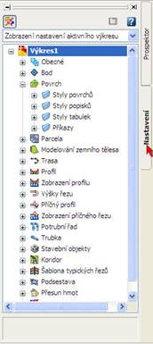

3.1.2.2.  Záložka nastavení

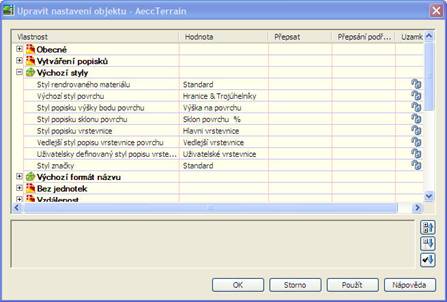

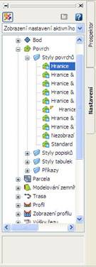

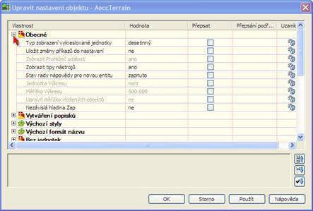

Slouží pro nastavení vykreslování a chování jednotlivých položek projektu. Práce s tímto nastavením je stejná pro všechny části projektu. Její funkce si ukážeme nyní pro nastavení povrchu. Ve chvíli kdy máme v Autodesk Civilu 3D připraven model terénu, můžeme měnit jeho vzhled pomocí přiřazení různých stylů či jeho vizualizace. Styly řídí charakteristiky zobrazení objektu, lze je vybírat z již předpřipravených stylů, či si tyto styly upravit nebo si vytvořit zcela nové. Tyto styly upravují styl bodu, barvu a tloušťku čar, viditelnost/neviditelnost objektů, druh výplní a jejich barvy, vzhled písma popisků a dalších funkcí. V kartě Prostor nástrojů vybereme záložku Nastavení. Tato je opět uspořádána obdobně jako záložka Prospektor do stromové struktury. Vybereme položku povrch a pravým tlačítkem vyvoláme místní nabídku, ze které vybereme příkaz Upravit nastavení objektu.
Vyvoláme dialogové okno, sloužící pro správu nastavení povrchů. V jeho stromové struktuře je obsaženo kompletní nastavení práce s povrchy. Lze nastavit styly vykreslování, jednotek, kóty, nastavení vytváření popisků, geometrické vlastnosti, staničení atd. Stejné funkce jsou obsaženy i v nastaveních pro ostatní části projektu.

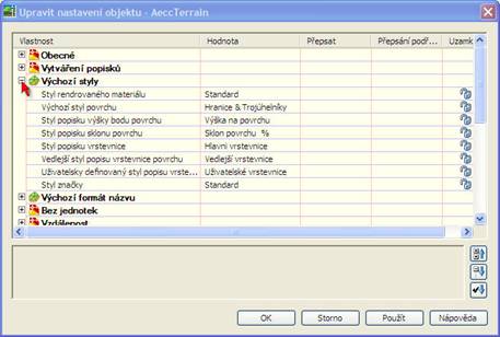

Pro obecné nastavení vlastností povrchu, otevřeme ve stromové struktuře záložku Obecné. Toto nastavení umožňuje měnit nastavení základních funkcí povrchu – jednotky, měřítko výkresu, nastavení panelu nástrojů a tipů nápovědy.
Záložka Výchozí styly umožňuje nastavení jednotlivých stylů výkresu.  Umožňuje nastavení vzhledu povrchu při rendrování a práci s terénem. Lze nastavit styl rendrovaného materiálu, styl zobrazení povrchu a vrstevnic atd.
Další nastavení se týká jednotek a zjišťování geometrických vlastností objektů výkresu. Dále pak nastavení vlastností kót terénu.  Jednotlivé nastavení lze provádět i přímo užitím pravého tlačítka v záložce Nastavení.

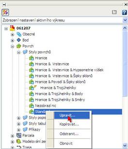

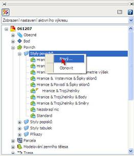

Úprava stylu povrchu:
V okně Prostor nástrojů, v záložce Nastavení vybereme položku Povrch-Styly povrchů. Zde pravým tlačítkem vyvoláme místní nabídku. Lze vytvořit zcela nový styl povrchu, nebo upravovat již stávající styl.
Po vybrání příslušné úpravy již v okně pro nastavení povrchu můžeme upravovat jednotlivé položky.
