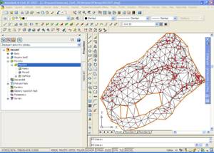

Povrch terénu je možné vytvořit ve dvou variantách. Jako povrch TIN nebo GRID. Model typu TIN je vytvořen triangulací libovolných bodů, čímž se vytvoří nepravidelná síť trojúhelníku a lze tak získat výšku modelu v jakémkoliv bodě. Hrana této sítě je jednou z úseček, vytvářejících tuto nepravidelnou trojúhelníkovou síť povrchu. Tento model je ideální pro složité terény, avšak je náročný na objem dat a práci s ním.

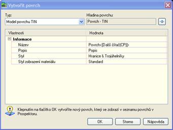

V kartě Prospektor stisknutím pravého tlačítka na položce Povrchy vyvoláme místní nabídku. Zvolíme řádek Nový a dojde ke spuštění dialogového okna tvorby povrchu.
Klepnutím na tlačítko OK je vytvořen nový povrch TIN.  Terén povrchu není definován. Terén lze vymodelovat načtením již vytvořeného terénu TIN, nebo vytvořením terénu ze souboru geodetických bodů.

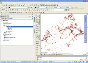

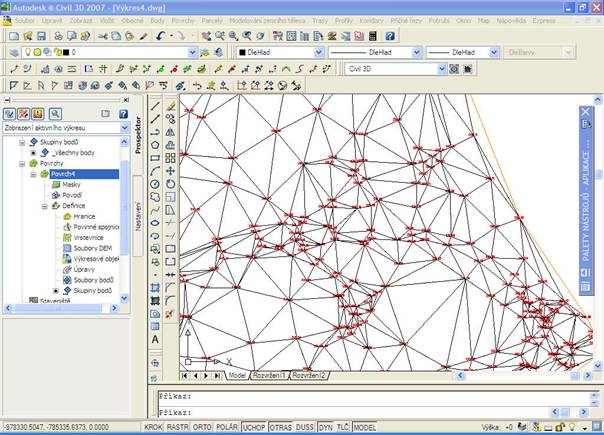

Pro přiřazení bodů k již vytvořenému povrchu je třeba ve stromové nabídce pro povrch zvolit položku Definice a dále Skupiny bodů. Stisknutím pravého tlačítka na této položce vyvoláme místní nabídku a zvolíme Přidat.
Otevře se nabídka přidání skupiny bodů k terénu, kde vybereme již načtenou skupinu bodů a přiřadíme ji k terénu. V tuto chvíli je vytvořen povrch terénu ve formátu TIN s přiřazenými body.

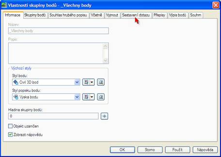

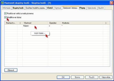

Body lze přiřadit povrchu, ale lze s nimi i nadále pracovat a třídit je dle předem stanovených kriterií, z takto vytvořených bodů lze vytvořit povrch, který bude mít jiný charakter než původní, vytvořený z větší skupiny bodů. V okně Vlastnosti skupiny bodů vybereme záložku Sestavení dotazu.
V této záložce lze sestavit dotaz, omezující podmínky, pro zařazení bodu do skupiny ze zdrojového souboru. Lze nastavit horní a dolní mez intervalu bodů, které budou do skupiny zařazeny. Zaškrtneme položku modifikovat dotaz a pravým tlačítkem v tabulce zvolíme příkaz Vložit řádek. Ve vloženém řádku již upravujeme nastavení dotazu.
Tímto způsobem jsme vytvořili povrch ze stejného zdrojového souboru bodů, který je však omezený podmínkami výškové souřadnice bodů. Další možnost stanovování definice pro výběr bodů jsou název, popis a číslo bodu, souřadnice X a Y bodu.

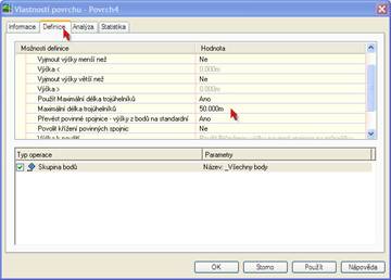

Pro toto nastavení je třeba pravým tlačítkem myši vyvolat místní nabídku, zvolit vlastnosti povrchu a v záložce Definice nastavit požadované vlastnosti.
Změna nastavení povrchu se projeví ihned po potvrzení zvolených podmínek a uzavření dialogového okna.
V nastavení původního povrchu byla změněna maximální délka spojnic a bylo povoleno jejich křížení.

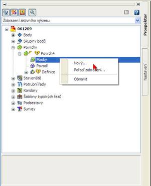

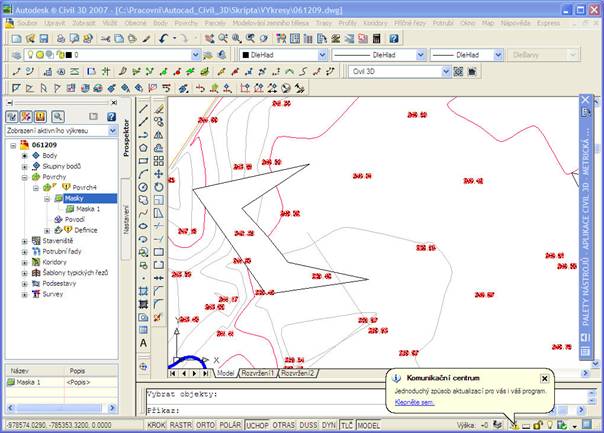

3.2.6.1. Maska
V okně Prospektor ve stromové struktuře Povrch – Maska zvolíme pravým tlačítkem myši příkaz Nový.
V otevřeném dialogovém okně nastavíme oblast pro maskování, název a popis masky, styl zobrazení masky. Po nastavení všech vlastností se maska projeví ve vykreslení terénu, ale bez vlivu na navázané součásti projektu.
Vrstevnice, které by měly procházet přes oblast ohraničenou maskou jsou po vykreslení přerušené na okrajích masky.

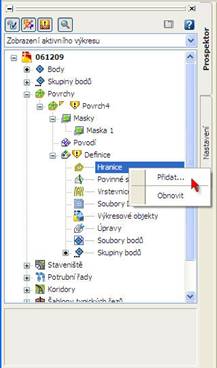

3.2.6.2. Hranice

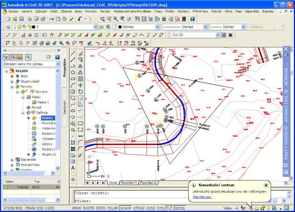

V okně Prospektor ve stromové struktuře Povrch – Definice - Hranice zvolíme pravým tlačítkem myši příkaz Přidat.
V otevřeném dialogovém okně nastavíme název a typ hranice. Po nastavení všech vlastností se hranice projeví ve vykreslení terénu, s vlivem na navázané součásti projektu.
Vrstevnice, které by měly procházet přes oblast hranice jsou po vykreslení přerušené na okrajích hranice. Například v podélném profilu se hranice projeví přerušením průběhu terénní čáry.

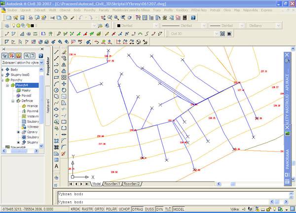

V Autodesk Civil 3D lze analyzovat jak stávající terén tak navržené modely povrchů. K dispozici máme několik druhů analýz – například hypsometrie výšek, analýza pomocí šipek sklonů, povodí, metoda kapky vody atd. výhodou práce s analýzami v Civilu 3D je jejich dynamičnost, reagují na současný stav povrchu a zároveň jsou k dispozici automatické tvorby legend pro analýzy.
3.2.7.1. Analýza metodou Odtoku
Metoda odtoku slouží k analýze odtoku vody z terénu. Program vykreslí průběh odtoku z vybraného bodu. Pro použití této funkce je třeba v nabídce Povrchy, vybrat položku Pomůcky a Odtok.
V okně pro stanovení odtoku zvolíme hladinu, do které bude odtok vody zaznamenáván, typ objektu, použití značky. Po potvrzení výběru již ve výkresovém prostoru volíme místa, která potřebujeme vyřešit. Dojde k vykreslení odtoku metodou cesty vodní kapky.

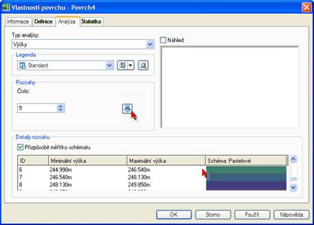

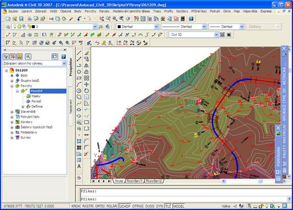

3.2.7.2. Hypsometrie výšek
Z nabídky vybereme styl Hranice – Vrstevnice – Hypsometrie výšek. V položce Analýza přiřadíme zobrazení Hypsometrie barevné schéma, pro zobrazení výškových rozdílů. Lze nastavit i rozsah zobrazování výšek.
Povrch v tomto případě nezobrazujeme pouze za pomoci Hypsometrie, ale chceme vidět i průběh vrstevnic. V záložce Nastavení se vrátíme k jednotlivým nastavením stylů povrchů, kde musíme určit rozsah intervalů zobrazení sítě vrstevnic.
Povrch je zobrazen za pomoci vrstevnic a hypsometrie a my můžeme jednoduše opticky  určit výškové rozdíly v jeho průběhu.

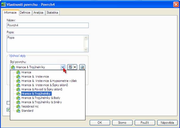

Ve vlastnostech povrchu vybereme styl zobrazení jako Hranice – Vrstevnice – Šipky sklonů.
V záložce Analýza nastavíme typ analýzy jako Šipky sklonů.
Po výběru se terén vykreslí jako vrstevnicový plán s vyznačenými šipkami sklonů.
