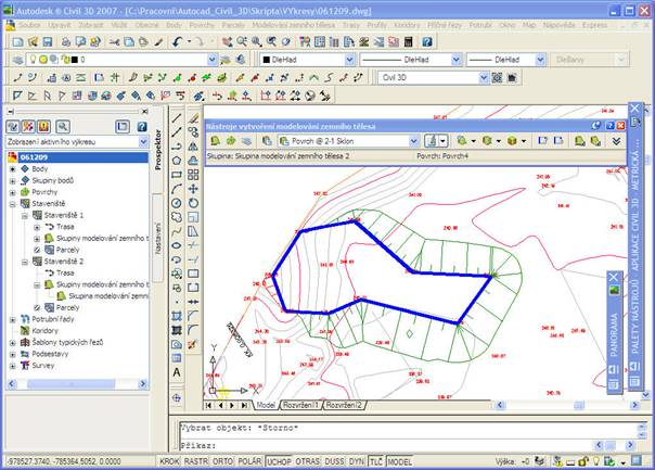

Z hlavní nabídky vybereme příkaz Modelování zemního tělesa – Nástroje pro vytváření modelování zemního tělesa.
Otevřeme plovoucí okno Nástroje vytvoření modelování zemního tělesa.

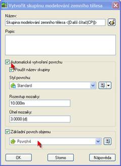

1 – Nastavit skupinu modelování zemního tělesa – přiřazuje staveništi skupinu modelování zemního tělesa. Vybereme staveniště a přiřadíme mu stávající, nebo nastavíme novou, skupinu modelování zemního tělesa.  Této skupině přiřazujeme název, styl a povrch.

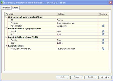

3 – Vybrat sadu kriterií – slouží pro vybrání sady kriterií, kterými se řídí modelování terénu.
Tuto sadu lze upravovat a doplňovat o vlastní kriteria. Lze také vytvořit novou sadu kriterií.
Lze nastavovat cíl, kterého se modelování dotýká, parametry svahování, řešení konfliktů a další.

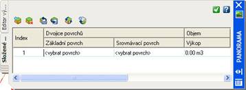

7 – Editor modelování zemního tělesa – slouží ke stanovení objemů zemních prací. Je zobrazován v okně Panorama.

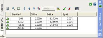

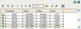

8 – Editor výšek – slouží pro stanovení výšek u návrhových linií modelování zemního tělesa. Zobrazuje se v okně Panorama. Lze nastavit jak výšky bodů, tak spády hran návrhových linií.

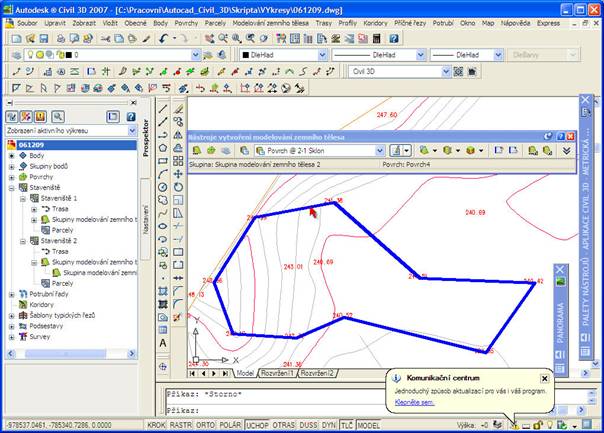

Modelování se týká uzavřené entity – návrhové linie modelování zemního tělesa. Tuto lze vytvořit přímo jako křivku, nebo ji lze vytvořit z objektů.

Po vytvoření návrhové linie již lze přistoupit k samotnému modelování zemního tělesa. Kde se plovoucí okno pro správu modelování vyvolá příkazem z hlavní nabídky – Nástroje pro vytváření zemního tělesa. Pro modelování zemního tělesa je nejdříve třeba přiřadit staveništi skupinu modelování zemního tělesa a cílový povrch. Dalším krokem je nastavení kriterií modelování zemního tělesa.
Pro vytvořenou hranici modelování zemního tělesa je však třeba nastavit její výšky. To je možné pomocí editoru výšek.
Nyní lze nastavit kriteria svahování.  Ta ukazují v jakém sklonu budou násypové a výkopové svahy terénu modelovány.
Nyní již za pomoci příkazu Vytvořit modelování zemního tělesa můžeme přistoupit k vytvoření modelování tělesa. Musíme ve výkresovém prostoru vybrat návrhovou linii modelování a určit směr vzhledem k linii, ve kterém bude těleso modelováno. Dojde k vytvoření přechodu mezi cílovým terénem a návrhovou linií modelovaného terénu.
