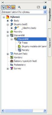

Objekt staveniště slouží pro ucelenou správu projektu trasy. Kde je k trase přiřazeno příslušné směrové a výškové vedení a jejich zobrazení.
V záložce Staveniště dochází ke správě povrchových částí projektu – trasy, parcel a skupiny modelování zemních těles. Slouží k shromažďování nebo seskupování knihoven (parcel, tras nebo modelování zemního tělesa) podle topologie, kterou mají společnou. Po vytvoření lze upravit jeho vlastnosti a přidávat k němu objekty. Objekty je možné přemístit nebo kopírovat z jednoho staveniště do druhého. Obsah celého staveniště, včetně trasy, skupin modelování zemního tělesa nebo parcel, je možné přemístit nebo kopírovat společně nebo samostatně.

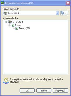

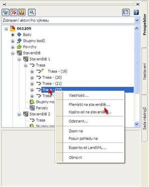

Pro kopírování/přesouváni knihoven mezi jednotlivými staveništi stisknutím pravého tlačítka v panelu Prospektor, nad názvem přesouvaného prvku, vyvoláme místní nabídku, kde vybereme příkaz pro kopírování nebo přesun prvku.
Ve vyvolaném dialogovém okně zvolíme staveniště, do kterého se prvek přesouvá a zkontrolujeme zda chceme přesouvat správný prvek. Potvrzením operace je prvek přesunut/zkopírován do příslušného staveniště.
Po vytvoření nového staveniště již lze přistoupit ke správě trasy.

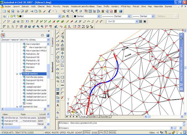

Směrové vedení trasy se začne utvářet umístěním tečen a oblouků osy komunikace. Aplikace umožňuje i vložení přechodnic a využití klopení pro lepší uspořádáni komunikace.

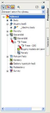

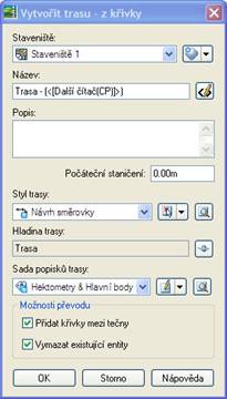

V okně Prospektor a záložce Staveniště použitím pravého tlačítka myši vyvoláme místní nabídku kde vybereme Nový a vytvoříme nové staveniště. Z nabídky Trasy vybereme příkaz Vytvořit podle rozvržení.
V otevřeném dialogovém okně nastavíme styl trasy, její název – aplikace umožňuje názvy číslovat s pomocí čítače, hladinu, staničení, přiřazení trasy k příslušnému staveništi.
Samotnou trasu lze vytvořit dvěma základními způsoby, z křivky nebo z rozvržení. Metoda rozvržení má dvě možnosti tvorby trasy. Tečnový polygon nebo tvorbu po jednotlivých prvcích. Prvky trasy jsou přímá, přechodnice a oblouk. Tyto jednotlivé prvky jsou dále charakterizovány jako pevné, plovoucí a volné. Toto rozřazení jejich vlastností ovlivňuje práci s nimi při tvorbě trasy.

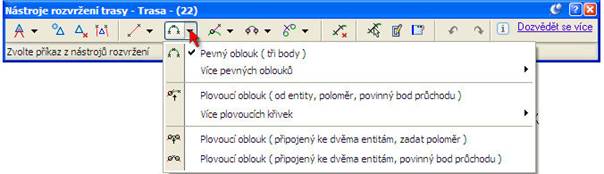

Po přiřazení trasy ke staveništi se vyvolá plovoucí okno Nástroje rozvržení trasy, které umožňuje tvorbu a správu směrového vedení trasy.
Pro návrh osy komunikace je třeba zvolit její směrové parametry. Zda bude obsahovat pouze přímé úseky, nebo i oblouky. V případě osy s oblouky a přechodnicemi lze nastavit i jejich parametry.  Toto nastavení se děje v dialogovém okně Nastavení křivky a přechodnice.

Mimo postupu tvorby trasy z rozvržení ji lze vytvořit i odlišnými způsoby. Dalším možným způsobem tvorby trasy je tvorba z křivky. Z jakékoliv křivky lze vytvořit trasu. V nabídce Trasy zvolíme příkaz Vytvořit z křivky. Budeme vyzvání k výběru křivky, která má tvořit trasu a ve vyvolaném dialogovém okně nastavíme podrobnosti o trase.

Třetím, posledním způsobem tvorby trasy je vykreslování tzv. po prvcích. Z plovoucí nabídky pro tvorbu trasy vybereme příkazy pro volnou tvorbu trasy. Jedná se o vkládání přímek, oblouků a přechodnic.

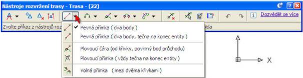

Pro tvorbu přímé trasy máme k dispozici následující typy přímek.
Pro tvorbu a vkládání oblouků na trase jsou k dispozici následující typy oblouků.

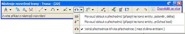

Plovoucí čáru s přechodnicí je možné vytvořit z následujících prvků.

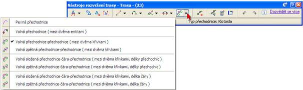

Pro vkládání volných přechodnic – křivek jsou k dispozici následující možnosti.
Pro vložení samotné přechodnice jsou k dispozici následující možnosti vložení.

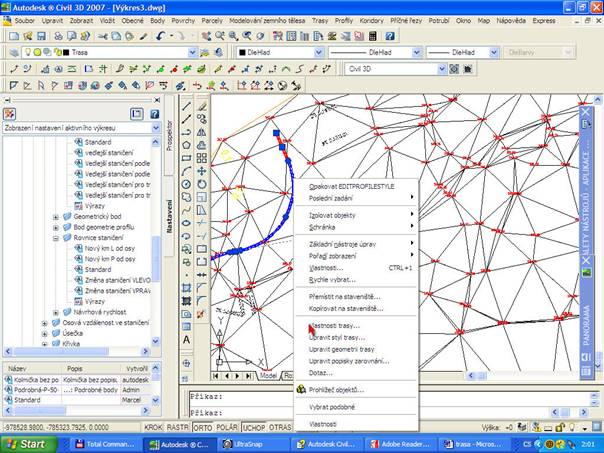

Geometrii trasy lze měnit za pomoci nabídky zvolením nabídky Trasy – Upravit geometrii trasy. Po vyvolání tohoto příkazu je nutné vybrat trasu jejíž geometrii chceme měnit a následně již můžeme pracovat na její změně.
4.2.3. Úprava a nastavení trasy

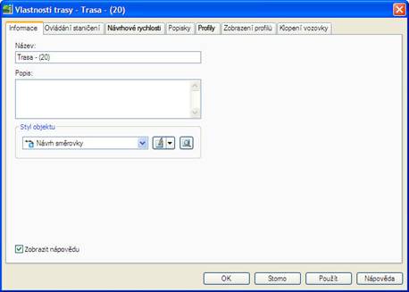

U návrhu směrového vedení trasy lze měnit její jednotlivé návrhové parametry. Pro vyvolání okna určeného pro správu trasy je třeba označit upravovanou trasu a pravým tlačítkem myši vyvolat místní nabídku.
Z této nabídky lze vybrat příkaz upravit geometrii trasy, který nám umožní práci se směrovým vedením trasy a jeho úpravu. Pro správu parametrů trasy vyvoláme nabídku Vlastnosti trasy.
Vlastnosti trasy nám umožní měnit nastavení popisu trasy. V záložce informace nám poskytuje informace o tomto nastavení a umožňuje nám ho měnit. Umožňuje nám přidávat popisky k nastavení trasy.

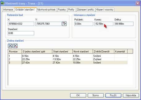

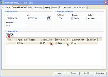

Záložka Ovládání staničení nám umožňuje správu staničení trasy. Lze změnit referenční bod počátku trasy. Zobrazuje staničení v začátku a konci úseku a celkovou délku trasy. Umožňuje i změnu konkrétního staničení přidáním rovnice staničení. Kde nastavením jednotlivých parametrů určujeme  požadovanou změnu staničení. Lze staničení zvyšovat či snižovat.
Užitím rovnice staničení dojde ke změně konkrétního staničení trasy.

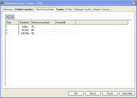

Důležitým prvkem pro návrh směrového řešení trasy je nastavení návrhové rychlosti v jejích jednotlivých úsecích. Návrhová rychlost je hlavním řídícím prvkem, kterým se řídí navrhování např. směrových a výškových oblouků a v případě trasy především návrh klopení vozovky, který je na návrhové rychlosti přímo závislý. Návrhová rychlost je platná vždy v úseku pro jehož počátek je nastavena a končí v začátku úseku následujícího.

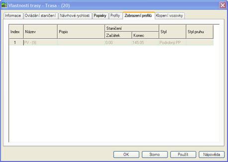

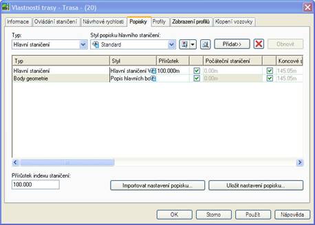

Záložka Popisky umožňuje spravovat styly popisků a vzhled nastavení trasy. Nastavují se jednotlivé styly vypisovaných informací o trase. Jejich četnost vzhledem ke staničení. Je možné styly, které si nepřejeme, ze seznamu vymazat a ponechat platné pouze důležité a potřebné informace.

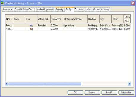

Záložky Profily a Zobrazení profilů poskytují informace o podélných profilech přiřazených příslušné trase.

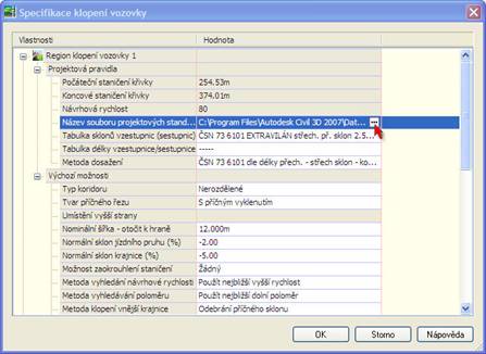

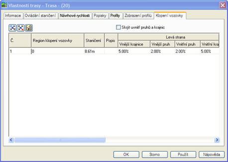

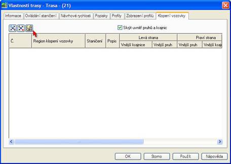

Záložka Klopení vozovky pracuje s parametry pro nastavení klopení vozovky, které se mění v závislosti na směrových poměrech komunikace a na základě geometrie trasy.  Umožňuje nastavení klopení jednotlivých pruhů vozovky a krajnice. Nezávisle pro jednotlivé směry. AutoDesk Civil 3D umožňuje klopení pouze povrchu komunikace. Autodesk Civil 3D provádí klopení dle platných českých norem a to bud na délku přechodnice nebo na délku vzestupnice. Nastavení klopení dle ČSN platí jak pro klopení v extravilánu tak pro klopení v intravilánu. Nedochází však ke klopení pláně vozovky.
Při přiřazení návrhových rychlostí jednotlivým úsekům trasy lze podrobněji pracovat s nastavením klopení vozovky.  Použitím příkazu Nastavit vlastnosti klopení vozovky je vyvoláno dialogové okno, ve kterém je umožněno podrobnější nastavení chování klopení vozovky.
Je možné načíst projektové standarty, odpovídající našim požadavkům. Vybereme příslušnou sadu projektových standardů pomocí příkazu Název souboru projektových standardů, kde v otevřeném dialogovém okně vybíráme příslušný standard.
Následně použitím pravého tlačítka přiřadíme tyto standardy celé tabulce.
Po nastavení podrobností klopení dojde k jejich vypsání do tabulky příslušející klopení. V této tabulce lze hodnoty klopení upravovat.

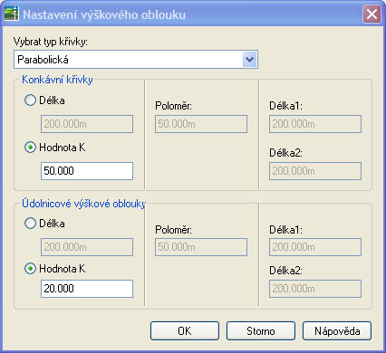

1-      Křivky nivelety – nabídka slouží pro přímou tvorbu nivelety a její geometrický návrh. Obsahuje následující příkazy:
-          Nakreslit tečny – kreslí pouze tečny, bez křivek, které je nutné následně přidat.
-          Nakreslit tečny s křivkami – kreslí tečny i předem definovanými křivkami
-          Nastavení křivky – správa geometrie křivek nivelety. Lze nastavit typ křivky – kruhová, parabolická a klotoida – a jejich parametry.

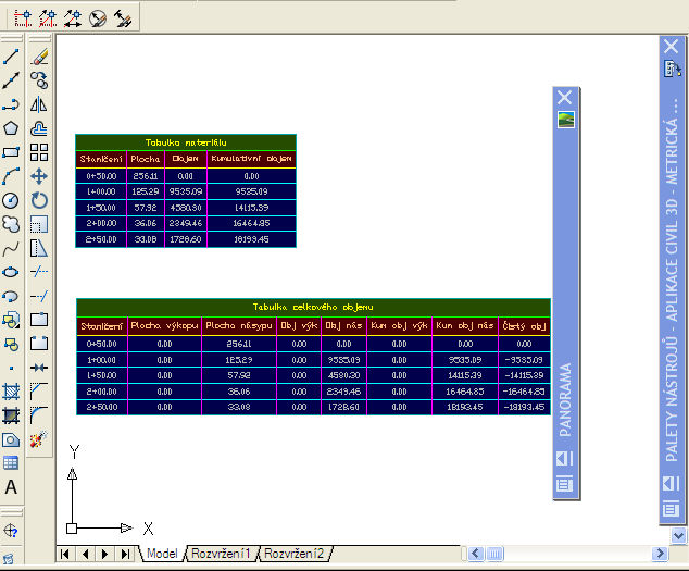

V záložce Seznam materiálu definujeme materiály pro výpočet kubatur zemních prací – materiál násypů a výkopů. Vybereme příkaz Přidat nový materiál. Definujeme zda se jedná o násyp nebo výkop a přiřadíme jednotlivé povrchy definující výpočet. Lze přidat i více materiálů – např. jeden pro násyp a další pro výkop.
Pro vytvoření tabulek s objemem zemních prací je třeba zvolit z nabídky Příčné řezy položku Generovat výkaz objemů, nebo Přidat tabulku.
Příkaz Generovat výkaz objemů nám hodnoty kubatur vypíše v html formátu, ze kterého je možné hodnoty jednoduše exportovat např. do formátu .xls. Před vytvořením výkazu objemů je třeba definovat trasu, skupinu výšek řezu a materiál.
Po potvrzení dojde k vygenerování výkazu objemů.
Styl generované tabulky výkazu objemů je definován v souboru .xsl, kde nám program nabízí při postupu tvorby výkazu objemu prací možnost zvolit příslušný styl.

  1. V nástrojích rozvržení trasy nejprve nastavíme vlastnosti křivky a přechodnice, ze kterých budeme trasu tvořit. Trasu vytvoříme z křivky s poloměrem 100 m. Dále pak z přechodnice se shodnou délkou 40 m. Nastavíme pro přechodnici do i z.
  1. První část trasy vytvoříme stylem tečna – tečna (s křivkami). V rámci zobrazeného povrchu volíme body, kterými trasa prochází. Vykreslíme trasu se dvěma směrovými oblouky včetně přechodnic  – ty v případě, že je tečna krátká nejsou vykreslovány – a třemi tečnami.
  1. Pravým tlačítkem užitým nad trasou vyvoláme místní nabídku kde vyberme příkaz Upravit geometrii trasy. Vyvoláme okno Nástroje rozvržení trasy pro již vytvořenou trasu. Nyní budeme pokračovat v jejím vykreslování po prvcích. Nejdříve nakreslíme plovoucí oblouk s přechodnicí , kterému vybereme entitu ke které se připojuje a na příkazovém řádku přiřadíme poloměr 100 m, délku přechodnice 40 a vykreslování po směru hodinových ručiček. Nakonec určíme délku vykreslovaného oblouku.  Následně k tomuto oblouku připojíme plovoucí přímku.
  1. Nyní zvolíme příkaz pro vložení plovoucí přímky, připojeného ke konci entity.Vybereme entitu ke které se má přímka připojit – vytvořená trasa - a zadáme směr a délku přímky. Trasa je v tuto chvíli vykreslena.
  1. V okně Prospektor ve stromové struktuře pro Staveniště nad navrženou trasou vyvoláme Vlastnosti této trasy, užitím pravého tlačítka.
  1. Ve vlastnostech trasy vybereme záložku Návrhové rychlosti. Pro staničení 0,0 km stanovíme návrhovou rychlost 80 km­/h.
  1. Nyní vybereme záložku Klopení vozovky, kde nastavíme jednotlivé parametry klopení vozovky. Staničení opět zvolíme 0,0. Po výběru staničení klopení nastavíme Specifikace klopení vozovky, kde určíme styl tvorby klopení jako CZ_Autodesk Civil 3D klopení.
Potvrdíme nastavené hodnoty a můžeme přistoupit k tvorbě dalších prvků projektu.

  1. V nástrojích rozvržení profilu nejprve definujeme parametry křivek profilu. Jako typ křivky vybereme Parabolickou křivku s hodnotou K = 50 pro křivky konkávní a K = 20 pro křivky údolnicové. Parametr K je závislý na poloměru zakružovacího oblouku a to poměrem R/100.
  1. V části zobrazení podélného profilu navrhneme výškový průběh trasy s jedním výškovým obloukem a dvěma tečnami, pomocí příkazu Nakreslit tečny s křivkami. Pokud jsou tečny kratší než nejmenší vhodné pro vrcholový oblouk, tak tento oblouk není vykreslen. Ve zbývající části profilu navrhneme výškový průběh trasy po prvcích.

  1. Z hlavní nabídky vybereme příkaz Příčné řezy – Přidat tabulky- Celkový objem.
  1. Potvrdíme výběr trasy, výšek řezu a seznamu materiálů. Chování nastavíme jako dynamické.
  1. Zvolíme umístění tabulky ve výkresovém prostoru. Tabulka je automaticky vykreslena.
