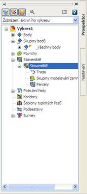

Objekt staveniště slouží pro ucelenou správu projektu trasy. Kde je k trase přiřazeno příslušné směrové a výškové vedení a jejich zobrazení.
V záložce Staveniště dochází ke správě povrchových částí projektu – trasy, parcel a skupiny modelování zemních těles. Slouží k shromažďování nebo seskupování knihoven (parcel, tras nebo modelování zemního tělesa) podle topologie, kterou mají společnou. Po vytvoření lze upravit jeho vlastnosti a přidávat k němu objekty. Objekty je možné přemístit nebo kopírovat z jednoho staveniště do druhého. Obsah celého staveniště, včetně trasy, skupin modelování zemního tělesa nebo parcel, je možné přemístit nebo kopírovat společně nebo samostatně.

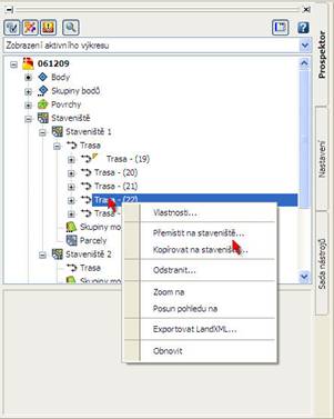

Pro kopírování/přesouváni knihoven mezi jednotlivými staveništi stisknutím pravého tlačítka v panelu Prospektor, nad názvem přesouvaného prvku, vyvoláme místní nabídku, kde vybereme příkaz pro kopírování nebo přesun prvku.

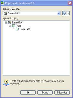

Ve vyvolaném dialogovém okně zvolíme staveniště, do kterého se prvek přesouvá a zkontrolujeme zda chceme přesouvat správný prvek. Potvrzením operace je prvek přesunut/zkopírován do příslušného staveniště.
