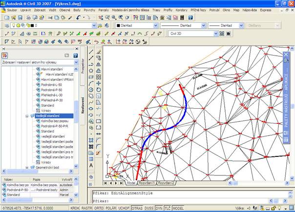

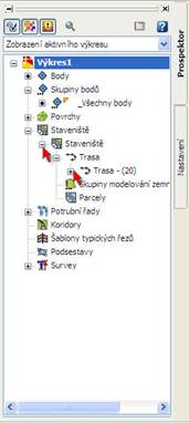

V okně Prospektor a záložce Staveniště použitím pravého tlačítka myši vyvoláme místní nabídku kde vybereme Nový a vytvoříme nové staveniště. Z nabídky Trasy vybereme příkaz Vytvořit podle rozvržení.
V otevřeném dialogovém okně nastavíme styl trasy, její název – aplikace umožňuje názvy číslovat s pomocí čítače, hladinu, staničení, přiřazení trasy k příslušnému staveništi.
Samotnou trasu lze vytvořit dvěma základními způsoby, z křivky nebo z rozvržení. Metoda rozvržení má dvě možnosti tvorby trasy. Tečnový polygon nebo tvorbu po jednotlivých prvcích. Prvky trasy jsou přímá, přechodnice a oblouk. Tyto jednotlivé prvky jsou dále charakterizovány jako pevné, plovoucí a volné. Toto rozřazení jejich vlastností ovlivňuje práci s nimi při tvorbě trasy.

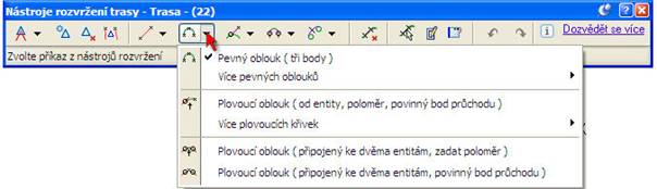

Po přiřazení trasy ke staveništi se vyvolá plovoucí okno Nástroje rozvržení trasy, které umožňuje tvorbu a správu směrového vedení trasy.
Pro návrh osy komunikace je třeba zvolit její směrové parametry. Zda bude obsahovat pouze přímé úseky, nebo i oblouky. V případě osy s oblouky a přechodnicemi lze nastavit i jejich parametry.  Toto nastavení se děje v dialogovém okně Nastavení křivky a přechodnice.

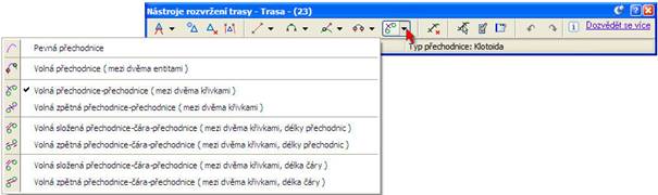

Pro tvorbu směrového vedení trasy máme k dispozici tři druhy přechodnic.
-          Bossovu křivku
-          Kubickou parabolu
-          Klotoidu
Po nastavení požadovaných parametrů již lze zvolit způsob vykreslení osy.
1 – Trasa navržená ve formě tečna – tečna, nebo tečny s křivkami, jejichž vlastnosti jsme nastavili v okně pro nastavení křivky a přechodnice.
2 – Přímý úsek trasy – přímá část trasy, obvykle využita pro tvorbu tečny příslušných směrových oblouků.
3 – Vložení oblouku do trasy – oblouk vkládaný mezi dvě tečny na trase.

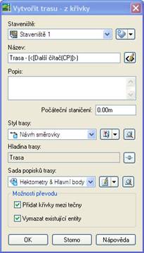

Mimo postupu tvorby trasy z rozvržení ji lze vytvořit i odlišnými způsoby. Dalším možným způsobem tvorby trasy je tvorba z křivky. Z jakékoliv křivky lze vytvořit trasu. V nabídce Trasy zvolíme příkaz Vytvořit z křivky. Budeme vyzvání k výběru křivky, která má tvořit trasu a ve vyvolaném dialogovém okně nastavíme podrobnosti o trase.

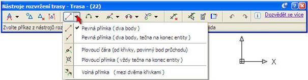

Třetím, posledním způsobem tvorby trasy je vykreslování tzv. po prvcích. Z plovoucí nabídky pro tvorbu trasy vybereme příkazy pro volnou tvorbu trasy. Jedná se o vkládání přímek, oblouků a přechodnic.
Pro tvorbu přímé trasy máme k dispozici následující typy přímek.

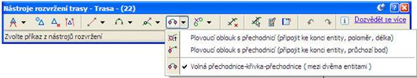

Plovoucí čáru s přechodnicí je možné vytvořit z následujících prvků.
Pro vkládání volných přechodnic – křivek jsou k dispozici následující možnosti.
Pro vložení samotné přechodnice jsou k dispozici následující možnosti vložení.

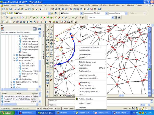

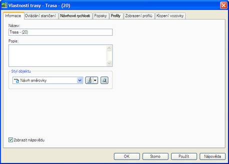

U návrhu směrového vedení trasy lze měnit její jednotlivé návrhové parametry. Pro vyvolání okna určeného pro správu trasy je třeba označit upravovanou trasu a pravým tlačítkem myši vyvolat místní nabídku.
Z této nabídky lze vybrat příkaz upravit geometrii trasy, který nám umožní práci se směrovým vedením trasy a jeho úpravu. Pro správu parametrů trasy vyvoláme nabídku Vlastnosti trasy.
Vlastnosti trasy nám umožní měnit nastavení popisu trasy. V záložce informace nám poskytuje informace o tomto nastavení a umožňuje nám ho měnit. Umožňuje nám přidávat popisky k nastavení trasy.

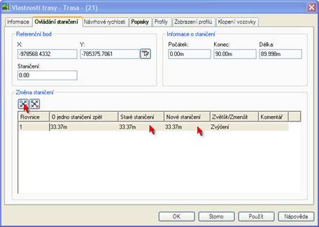

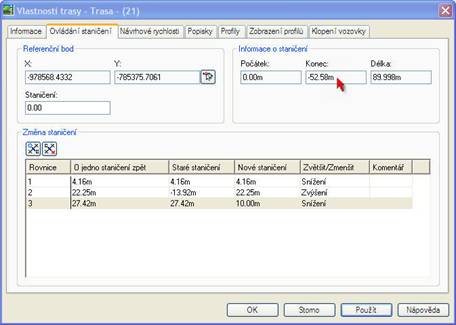

Záložka Ovládání staničení nám umožňuje správu staničení trasy. Lze změnit referenční bod počátku trasy. Zobrazuje staničení v začátku a konci úseku a celkovou délku trasy. Umožňuje i změnu konkrétního staničení přidáním rovnice staničení. Kde nastavením jednotlivých parametrů určujeme  požadovanou změnu staničení. Lze staničení zvyšovat či snižovat.
Užitím rovnice staničení dojde ke změně konkrétního staničení trasy.

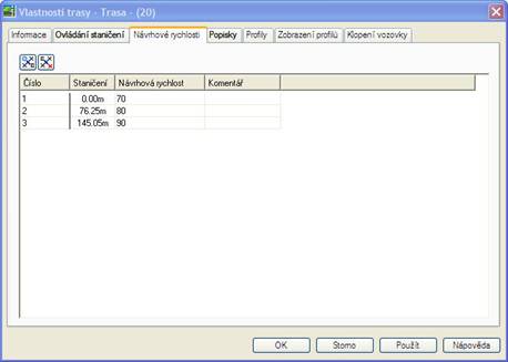

Důležitým prvkem pro návrh směrového řešení trasy je nastavení návrhové rychlosti v jejích jednotlivých úsecích. Návrhová rychlost je hlavním řídícím prvkem, kterým se řídí navrhování např. směrových a výškových oblouků a v případě trasy především návrh klopení vozovky, který je na návrhové rychlosti přímo závislý. Návrhová rychlost je platná vždy v úseku pro jehož počátek je nastavena a končí v začátku úseku následujícího.

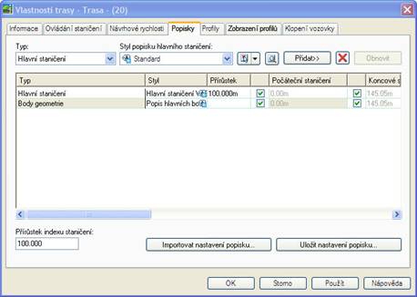

Záložka Popisky umožňuje spravovat styly popisků a vzhled nastavení trasy. Nastavují se jednotlivé styly vypisovaných informací o trase. Jejich četnost vzhledem ke staničení. Je možné styly, které si nepřejeme, ze seznamu vymazat a ponechat platné pouze důležité a potřebné informace.

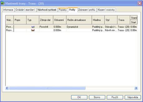

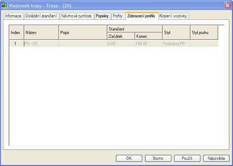

Záložky Profily a Zobrazení profilů poskytují informace o podélných profilech přiřazených příslušné trase.

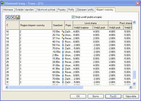

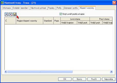

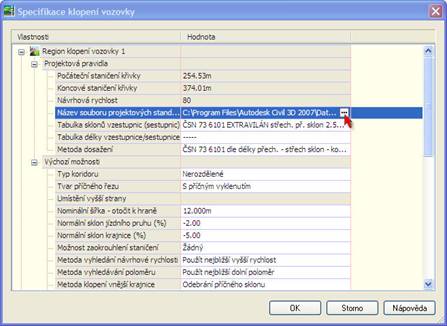

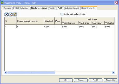

Záložka Klopení vozovky pracuje s parametry pro nastavení klopení vozovky, které se mění v závislosti na směrových poměrech komunikace a na základě geometrie trasy.  Umožňuje nastavení klopení jednotlivých pruhů vozovky a krajnice. Nezávisle pro jednotlivé směry. AutoDesk Civil 3D umožňuje klopení pouze povrchu komunikace. Autodesk Civil 3D provádí klopení dle platných českých norem a to bud na délku přechodnice nebo na délku vzestupnice. Nastavení klopení dle ČSN platí jak pro klopení v extravilánu tak pro klopení v intravilánu. Nedochází však ke klopení pláně vozovky.
Při přiřazení návrhových rychlostí jednotlivým úsekům trasy lze podrobněji pracovat s nastavením klopení vozovky.  Použitím příkazu Nastavit vlastnosti klopení vozovky je vyvoláno dialogové okno, ve kterém je umožněno podrobnější nastavení chování klopení vozovky.
Je možné načíst projektové standarty, odpovídající našim požadavkům. Vybereme příslušnou sadu projektových standardů pomocí příkazu Název souboru projektových standardů, kde v otevřeném dialogovém okně vybíráme příslušný standard.
Následně použitím pravého tlačítka přiřadíme tyto standardy celé tabulce.
Po nastavení podrobností klopení dojde k jejich vypsání do tabulky příslušející klopení. V této tabulce lze hodnoty klopení upravovat.

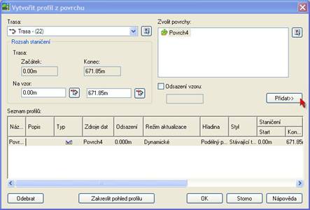

V okamžiku kdy je vytvořena osa navrhované komunikace lze navrhnout i podélný profil trasy. Vybereme záložku Profily-Vytvořit profil z povrchu. V dialogovém okně přiřadíme profilu povrch a trasu.
Podélný profil lze vytvořit například ze souboru ve formátu .txt. Metoda, kterou budeme popisovat je tvorba podélného profilu z rozvržení. Pro tvorbu podélného profilu z rozvržené jsou k dispozici metody tečnového polygonu nebo tvorby po prvcích. Tyto prvky jsou pevné, plovoucí a volné, obdobně jako je tomu u trasy.
 Možnost odsazení vzoru o definovanou vzdálenost nám poskytuje možnost vykreslit v pohledu podélného profilu i průběh terénu v této vzdálenosti vpravo a vlevo od trasy.
