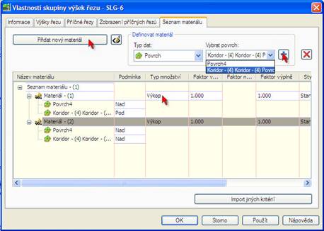

V záložce Prospektor vybereme z místní nabídky pro Skupiny výšek trasy jejich vlastnosti.
V záložce Seznam materiálu definujeme materiály pro výpočet kubatur zemních prací – materiál násypů a výkopů. Vybereme příkaz Přidat nový materiál. Definujeme zda se jedná o násyp nebo výkop a přiřadíme jednotlivé povrchy definující výpočet. Lze přidat i více materiálů – např. jeden pro násyp a další pro výkop.

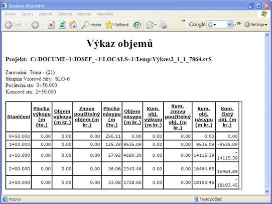

Pro vytvoření tabulek s objemem zemních prací je třeba zvolit z nabídky Příčné řezy položku Generovat výkaz objemů, nebo Přidat tabulku.
Příkaz Generovat výkaz objemů nám hodnoty kubatur vypíše v html formátu, ze kterého je možné hodnoty jednoduše exportovat např. do formátu .xls. Před vytvořením výkazu objemů je třeba definovat trasu, skupinu výšek řezu a materiál.
Po potvrzení dojde k vygenerování výkazu objemů.

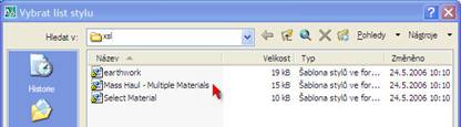

Styl generované tabulky výkazu objemů je definován v souboru .xsl, kde nám program nabízí při postupu tvorby výkazu objemu prací možnost zvolit příslušný styl.
Soubory .xls jsou uloženy vždy ve složce Autodesk_Civil_3D_2007 – pokud jste při instalaci nezadali jinou – a dále v podložkách Data/Quantities report style/XSL

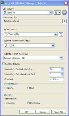

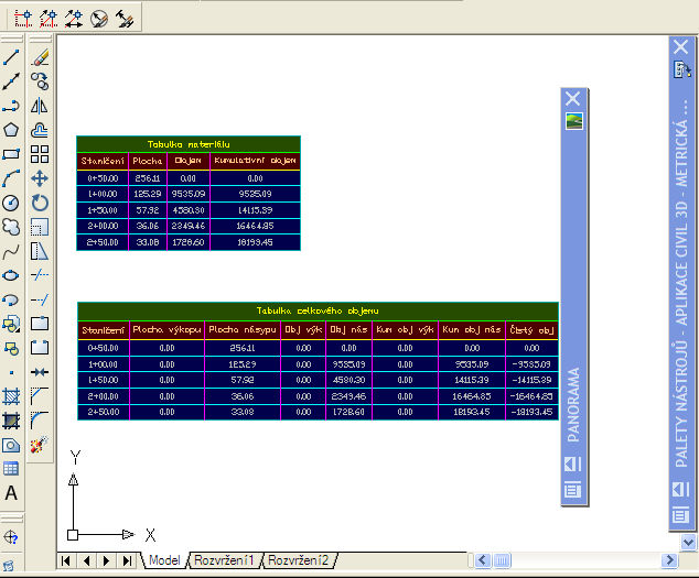

Příkaz přidat tabulky umožňuje přidat jak celkové tabulky tak i tabulky objemů. Tyto jsou vkládány přímo do výkresového prostoru.
Pro přidání tabulky Celkových objemů a tabulky objemů je třeba definovat její styl, trasu, seznam materiálů, skupinu výšek řezů
Po potvrzení hodnot jsou vygenerovány tabulky objemů, které lze umístit do výkresového prostoru.
