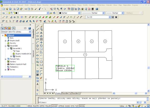

Z nabídky Parcely vybereme příkaz vytvořit dle objektů.
Z výkresu vybereme objekty, ze kterých má být parcela vytvořena a potvrdíme Enter.

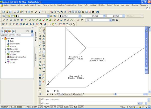

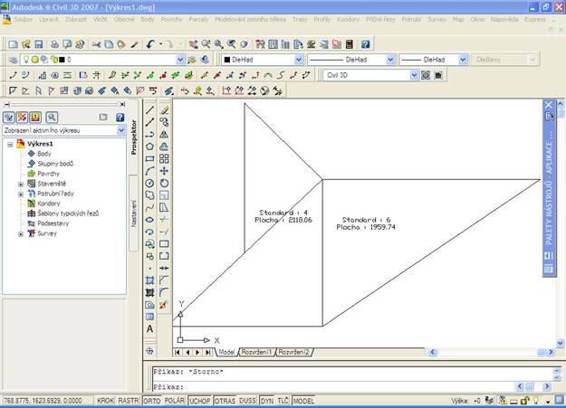

Parcela na obrázku označená jako Standart 1 je parcelou komunikace, v popisku je její název a plošná výměra.
Parcela Standart 2 a 3 jsou parcely pozemků.
Takto vytvořené parcely lze dělit podle předem daných postupů na menší. Pro zpřehlednění postupu je vytvořena nová parcela o hraně 100 m, s celkovou výměrou 10 000 m2.

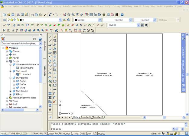

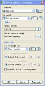

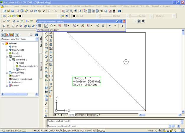

Takto vytvořenou parcelu lze dělit pomocí následujících postupů. V nabídce Parcely vybereme příkaz Vytvořit podle rozvržení. Na obrazovce se otevře lišta s příkazy pro úpravy rozvržení parcel.
Parcelu jde rozdělit využitím přímky nebo oblouku – u něhož definujeme poloměr a jeho počátek a konec.
Původní parcela je rozdělena na dvě samostatné parcely.
Takto vytvořené parcely lze dále dělit za pomoci dalších příkazů – úhel skluzu (posunu), směr skluzu (posunu), a úhlu otáčení.

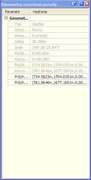

1 – Vytvořit parcelu dle rozvržení
2 – Přidat pevnou přímku - Nakreslí linii pozemku jako úsečkový segment. Přímka se vykreslí určením počátečního a koncového bodu ve výkresu.
3 – přidat pevný oblouk - Nakreslí linii pozemku jako zakřivený segment. Postup zadáváni parametrů oblouku je následující:
- Definice počátečního bodu, průchozího bodu a koncového bodu.
- Definice počátečního bodu, hodnoty poloměru, směru křivky a koncového bodu.
4 – tečna – tečna bez křivek - Nakreslí spojenou řadu segmentů linií pozemku.

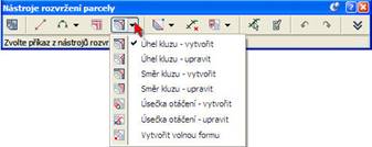

5 - Nástroje na určení velikosti parcely
Tyto nástroje řídí přesně polohu jednotlivých linií pozemku při respektování parametrů pro plochu a průčelí parcely. K vytvoření řady sousedících parcel stejné velikosti použijte příkazy Vytvořit úhel skluzu a Vytvořit směr skluzu v automatickém režimu.
Úhel skluzu - vytvořit
Vytvoří jednu nebo více nových linií pozemku, definované počátečním a koncovým bodem podél průčelí. Dále pak definované úhlem vzhledem k průčelí parcely. Úhly jsou měřeny v kladných stupních od 0 (směrem ke koncovému bodu) do 180 (směrem k počátečnímu bodu).
Úhel skluzu - upravit
Mění definici parcely. Posunuje linii pozemku. Při jeho použití také lze zachovat, nebo změnit úhel linie v průčelí.
Směr skluzu - vytvořit
Vytvoří jednu nebo více nových linií pozemku, definované počátečním a koncovým bodem podél průčelí a absolutním směrem podél průčelí parcely.
Směr skluzu - upravit
Mění definici parcely. Slouží k posunu hranice pozemku.
Úsečka otáčení - vytvořit
Vytváří linii pozemku, která je definována pomocí počátečního a koncového bodu podél průčelí a pevným bodem otáčení v místě protější strany parcely.
Úsečka otáčení- upravit
Posune linii pozemku jejím otáčením z jednoho konce. JE potřeba vybrat konec úsečky, který bude sloužit jako bod otáčení.
Vytvořit volnou formu
Vytvoří novou linii pozemku. Je třeba definovat bod připojení a směrník, azimut nebo druhý bod připojení.

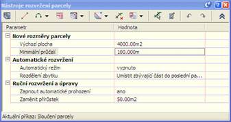

9 – Panel nástrojů
Okno slouží pro nastavení práce s parcelami. Určení minimální plochy vytvářené parcely a minimální velikosti jejího průčelí.

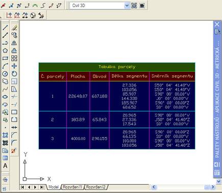

5.2.3. Tvorba tabulek parcely

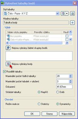

Pro přehledné vypsání informací o vytvořených parcelách slouží nástroj Tabulek parcel. Pro již vytvořené parcely lze vytvořit různé druhy těchto tabulek. Přidání tabulek je možné pomocí příkazu z hlavní nabídky Parcely – Tabulky – Přidat oblasti.
Ve vyvolaném dialogovém okně nastavujeme styl tabulky, její rozřazení, hladinu atd. Pro vytvoření je třeba vybrat body, které popisují parcely. Zadáme také režim chování tabulky – statický nebo dynamický. Kdy tabulka v dynamickém režimu reaguje na změny v rozvržení parcel a automaticky přepisuje své hodnoty. Poté lze potvrdit výběr a vytvořit tabulku.
Tabulka je ve výkresovém prostoru vykreslena dle svého stylu.

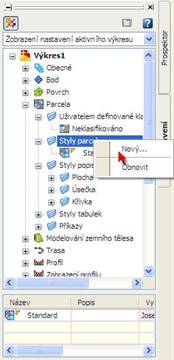

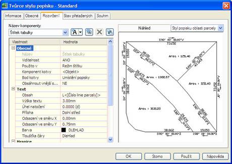

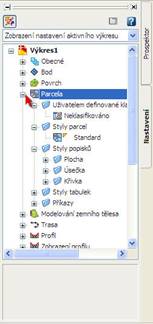

Pro nastavení chování parcely, jejího vzhledu a popisků slouží karta Nastavení prostoru
nástrojů. Zvolíme záložku Nastavení a ve stromové nabídce zvolíme položku Parcela.

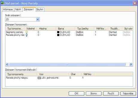

Stisknutím pravého tlačítka myši na položce styly parcel vyvoláme místní nabídku pro správu stylů. Vybereme položku Nový. Otevře se okno pro tvorbu nového stylu parcely. Po jeho nadefinování již máme na výběr dva styly.
Nemusíme však vytvářet jen nový styl, ale lze i upravit styl stávající, který je v některé ze svých částí nevyhovující. Lze upravit nejenom celkový styl parcely, ale také styly jejích částí – plochy, úsečky, křivky a segmentu.

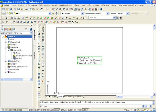

  1. Vytvoříme čtverec o hraně 500 m.
  1. Z hlavní nabídky vybereme příkaz Parcely – Vytvořit z objektů. Vyberme vytvořený čtverec.
  1. Parcelu přiřadíme ke staveništi a necháme automaticky přiřadit styly popisků.

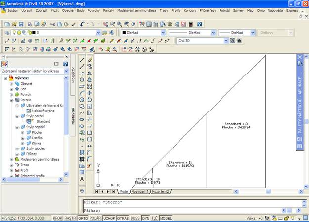

  1. Z hlavní nabídky vybereme příkaz Parcely – Vytvořit podle rozvržení. Pro rozdělení čtverce na menší parcely použijeme metodu Úhlu kluzu.
  1. Ve vyvolaném dialogovém okně opět necháme automaticky přiřadit popisky.
  1. Zvolíme bod v rámci dělené parcely. Zadáme počáteční bod v průčelí – např. jakýkoliv rohový bod parcely. Zadáme konec průčelí – jakýkoliv bod po obvodu parcely. Zadáme úhle v průčelí – zvolíme počáteční a koncový bod, určující úhel kluzu. Zadáme výměru parcely 4 000 m2.
  1. Stejným způsobem jako v bodě 7. vytvoříme další parcelu z těchto stávajících.
  1. Z hlavní nabídky vybereme příkazy Parcely – Tabulky – Přidat oblast. Vybereme na obrazovce parcely, pro které je tabulka vytvářena její chování nastavíme jako dynamické.
  1. Vybereme umístění tabulky parcel ve výkresovém prostoru. A tabulku vložíme.
