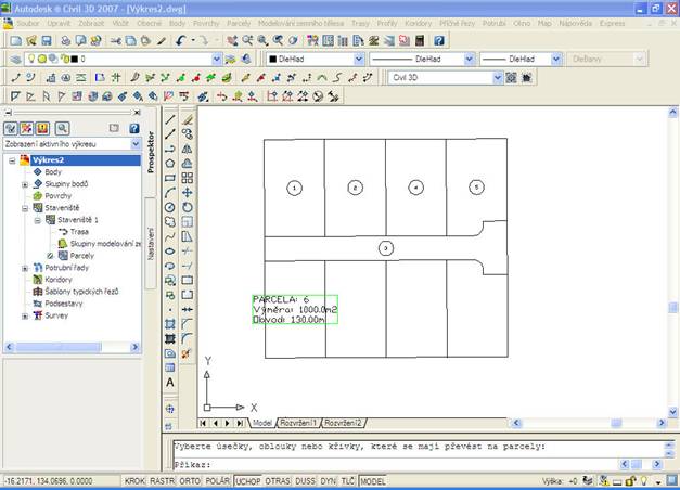

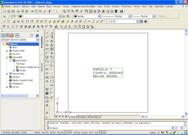

Parcely z objektů aplikace AutoCAD lze následujícím způsobem.
Z nabídky Parcely vybereme příkaz vytvořit dle objektů.
Z výkresu vybereme objekty, ze kterých má být parcela vytvořena a potvrdíme Enter.
Parcela na obrázku označená jako Standart 1 je parcelou komunikace, v popisku je její název a plošná výměra.
Parcela Standart 2 a 3 jsou parcely pozemků.

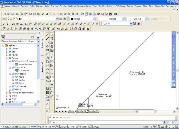

Takto vytvořené parcely lze dělit podle předem daných postupů na menší. Pro zpřehlednění postupu je vytvořena nová parcela o hraně 100 m, s celkovou výměrou 10 000 m2.
5.2.2. Úpravy parcel

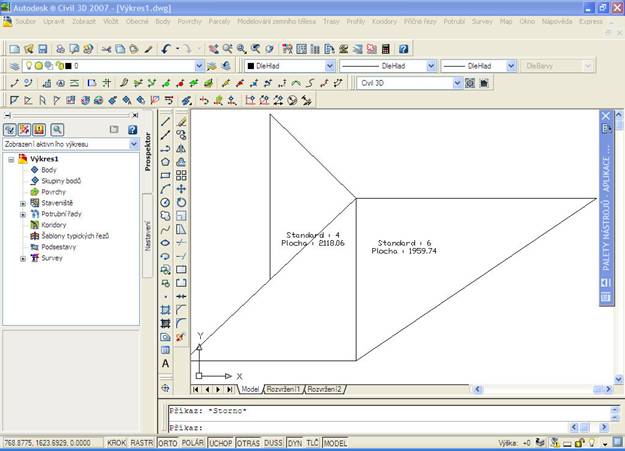

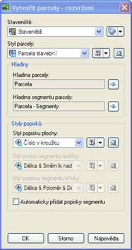

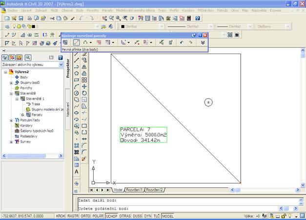

Takto vytvořenou parcelu lze dělit pomocí následujících postupů. V nabídce Parcely vybereme příkaz Vytvořit podle rozvržení. Na obrazovce se otevře lišta s příkazy pro úpravy rozvržení parcel.
Parcelu jde rozdělit využitím přímky nebo oblouku – u něhož definujeme poloměr a jeho počátek a konec.

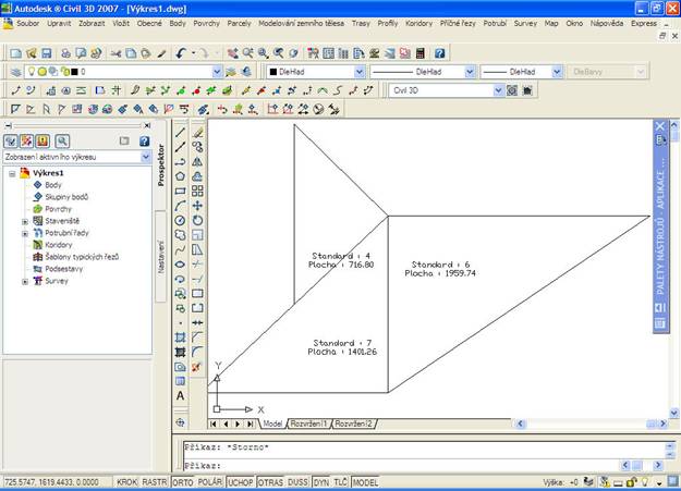

Původní parcela je rozdělena na dvě samostatné parcely.

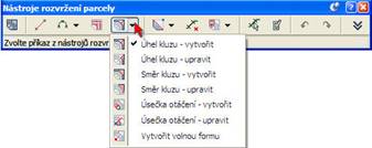

Takto vytvořené parcely lze dále dělit za pomoci dalších příkazů – úhel skluzu (posunu), směr skluzu (posunu), a úhlu otáčení.
Jednotlivě vytvořené parcely se zobrazují v okně Prospektor jako podsekce Staveniště.

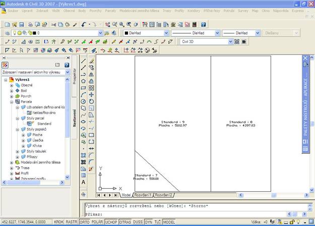

Nástroj úhel skluzu - Upravit posouvá linii pozemku v určeném úhlu přes již vytvořenou parcelu. Při této úpravě lze vymezit plochu, které je třeba dosáhnout.
Nástroj úhel otočení - Upravit otáčí linii pozemku od vybraného bodu přes vybranou parcelu.

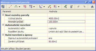

1 – Vytvořit parcelu dle rozvržení
2 – Přidat pevnou přímku - Nakreslí linii pozemku jako úsečkový segment. Přímka se vykreslí určením počátečního a koncového bodu ve výkresu.
3 – přidat pevný oblouk - Nakreslí linii pozemku jako zakřivený segment. Postup zadáváni parametrů oblouku je následující:
- Definice počátečního bodu, průchozího bodu a koncového bodu.
- Definice počátečního bodu, hodnoty poloměru, směru křivky a koncového bodu.
4 – tečna – tečna bez křivek - Nakreslí spojenou řadu segmentů linií pozemku.
5 - Nástroje na určení velikosti parcely
Tyto nástroje řídí přesně polohu jednotlivých linií pozemku při respektování parametrů pro plochu a průčelí parcely. K vytvoření řady sousedících parcel stejné velikosti použijte příkazy Vytvořit úhel skluzu a Vytvořit směr skluzu v automatickém režimu.
Úhel skluzu - vytvořit
Vytvoří jednu nebo více nových linií pozemku, definované počátečním a koncovým bodem podél průčelí. Dále pak definované úhlem vzhledem k průčelí parcely. Úhly jsou měřeny v kladných stupních od 0 (směrem ke koncovému bodu) do 180 (směrem k počátečnímu bodu).
Úhel skluzu - upravit
Mění definici parcely. Posunuje linii pozemku. Při jeho použití také lze zachovat, nebo změnit úhel linie v průčelí.
Směr skluzu - vytvořit
Vytvoří jednu nebo více nových linií pozemku, definované počátečním a koncovým bodem podél průčelí a absolutním směrem podél průčelí parcely.
Směr skluzu - upravit
Mění definici parcely. Slouží k posunu hranice pozemku.
Úsečka otáčení - vytvořit
Vytváří linii pozemku, která je definována pomocí počátečního a koncového bodu podél průčelí a pevným bodem otáčení v místě protější strany parcely.
Úsečka otáčení- upravit
Posune linii pozemku jejím otáčením z jednoho konce. JE potřeba vybrat konec úsečky, který bude sloužit jako bod otáčení.
Vytvořit volnou formu
Vytvoří novou linii pozemku. Je třeba definovat bod připojení a směrník, azimut nebo druhý bod připojení.

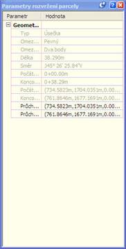

8  - Práce se sub-entitami
Odstranit entitu – Odstraní sub-entitu parcely -  např. linii pozemku nebo křivku. K odstranění celé parcely dojde v případě, pokud je odebrána sub-entita, která je sdílena pouze jednou parcelou. V případě sub-entity, sdílené více parcelami dojde k jejich sloučení.
Vybrat sub-entitu a editor sub-entit – v editoru sub-entit je možné zjisti informace o sub-entitě  a následně měnit některé jejich vlastnosti. Pomocí příkazu vybrat, dojde k výběru požadované entity. Vybere podentitu parcely pro zobrazení v dialogovém okně Parametry rozvržení parcel. Předtím, než klepnete na toto tlačítko, klepněte na Editor podentit.
9 – Panel nástrojů
Okno slouží pro nastavení práce s parcelami. Určení minimální plochy vytvářené parcely a minimální velikosti jejího průčelí.

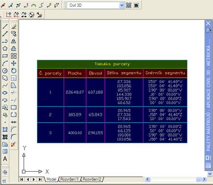

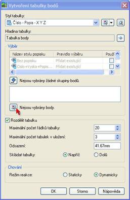

5.2.3. Tvorba tabulek parcely
Pro přehledné vypsání informací o vytvořených parcelách slouží nástroj Tabulek parcel. Pro již vytvořené parcely lze vytvořit různé druhy těchto tabulek. Přidání tabulek je možné pomocí příkazu z hlavní nabídky Parcely – Tabulky – Přidat oblasti.
Ve vyvolaném dialogovém okně nastavujeme styl tabulky, její rozřazení, hladinu atd. Pro vytvoření je třeba vybrat body, které popisují parcely. Zadáme také režim chování tabulky – statický nebo dynamický. Kdy tabulka v dynamickém režimu reaguje na změny v rozvržení parcel a automaticky přepisuje své hodnoty. Poté lze potvrdit výběr a vytvořit tabulku.
Tabulka je ve výkresovém prostoru vykreslena dle svého stylu.

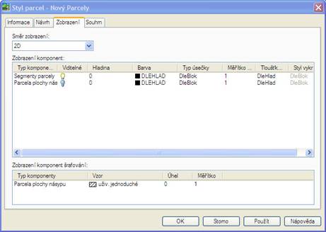

5.2.4. Práce s nastavením parcel

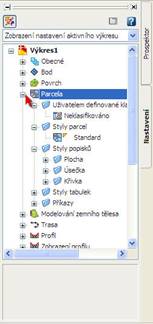

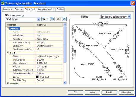

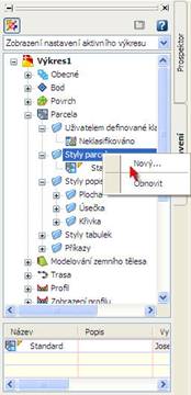

Pro nastavení chování parcely, jejího vzhledu a popisků slouží karta Nastavení prostoru
nástrojů. Zvolíme záložku Nastavení a ve stromové nabídce zvolíme položku Parcela.
Stisknutím pravého tlačítka myši na položce styly parcel vyvoláme místní nabídku pro správu stylů. Vybereme položku Nový. Otevře se okno pro tvorbu nového stylu parcely. Po jeho nadefinování již máme na výběr dva styly.
Nemusíme však vytvářet jen nový styl, ale lze i upravit styl stávající, který je v některé ze svých částí nevyhovující. Lze upravit nejenom celkový styl parcely, ale také styly jejích částí – plochy, úsečky, křivky a segmentu.
