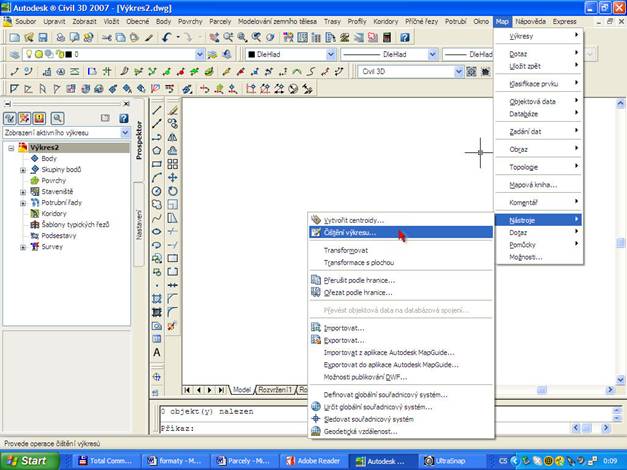

1) Otevřete výkres, který chcete vyčistit. V nabídce MAP, v položce nástroje zvolte čištění
     výkresu:

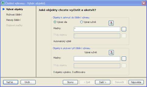

2) Vyberte, které objekty chcete vyčistit a které ukotvit (můžete vybírat vše či ručně, ukotvené
    objekty nejsou zahrnuty do čištění) a klikněte na tlačítko Další:

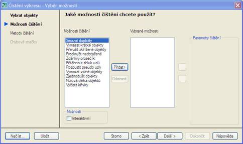

3) Vyberte způsob čištění a parametry k jednotlivým metodám, určete, zda se mají chyby
    opravovat automaticky nebo se na každou chybu dotazovat. Různé pořadí akcí čištění může
    vést k různým výsledkům. Určete pořadí posunem akcí čištění nahoru nebo dolů v seznamu.
    Nejdříve se provede akce na prvním místě v seznamu. Klikněte na tlačítko Další: ¨

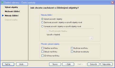

4) Nastavte, jak chcete zacházet s objekty po čištění, zda je upravit či zachovat, je zde i
    možnost převést vybrané objekty na jiný typ objektu a klikněte na tlačítko Další.:

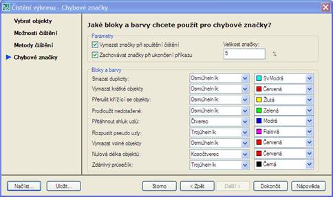

5) V posledním kroku nastavte vzhled chybových značek. Toto můžete provést, pokud jste
    v okně Možnosti čištění zaškrtli položku interaktivní. Pak lze nastavovat barvu a vzhled
    značek pro jednotlivé chyby. Klikněte na tlačítko Dokončit. Chcete-li uložit tento profil čištění
    pro další použití, klikněte na tlačítko Uložit a profil se uloží s příponou *.dpf. Profil čištění
    výkresu obsahuje všechny volby nastavené v dialozích čištění výkresu, včetně názvů hladiny
    použité pro výběr objektů a ukotvení, možností čištění a nastavení, metod čištění a nastavení
    značek chyb (pokud nějaké používáte). Profily čištění výkresu neobsahují skutečné objekty
    vybrané a ukotvené v zadaných hladinách. Nyní klikněte na tlačítko Dokončit.

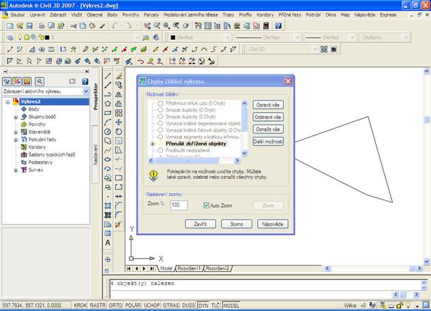

Autodesk MAP 3D provede čištění podle Vámi zadaných hodnot a možností. Pokud jste zvolili Interaktivní režim, Autodesk Map 3D zobrazí seznam nalezených chyb a vy si můžete tyto chyby projít a sami se rozhodnout, zda je chcete opravit či nikoliv. Jestliže jste volbu Interaktivní nezvolili, Map 3D opraví nalezené chyby automaticky a na příkazovém řádku se vypíše shrnutí výsledků. Ty lze zobrazit stisknutím klávesy F2 pro zobrazení textového okna.
