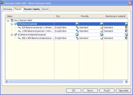

Pro samotnou tvorbu trasy trubní sítě je třeba mít vytvořen katalog užívaných stavebních částí – kusovník. V nabídce Potrubí vybereme příkaz Kusovník – vytvořit.
V otevřeném dialogovém okně nadefinujeme a přiřadíme všechny požadované části trubních sítí, které budeme využívat při tvorbě projektu.

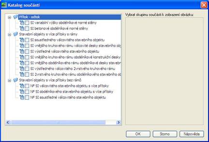

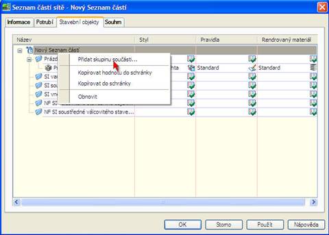

Na záložce Stavební objekty stisknutím pravého tlačítka vyvoláme místní nabídku, ze které vybereme příkaz Přidat skupinu součástí. Zde z nabídky jednotlivých součástí vybereme námi požadované prvky potrubí.

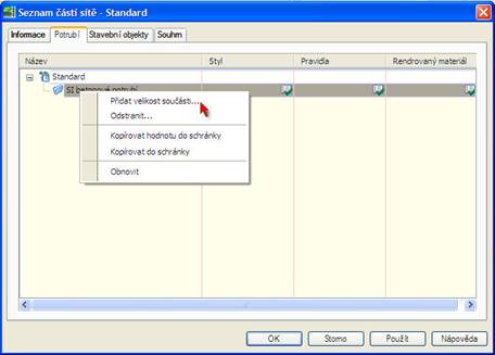

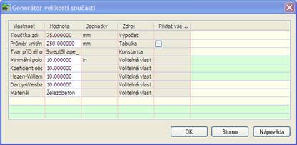

Dále je třeba již vytvořeným typům potrubí a součástí přiřadit velikost součástí. Velikost přiřazujeme v dialogovém okně pro každou součást zvlášť. Dialogové okno vyvoláme pravým tlačítkem u každé součásti.

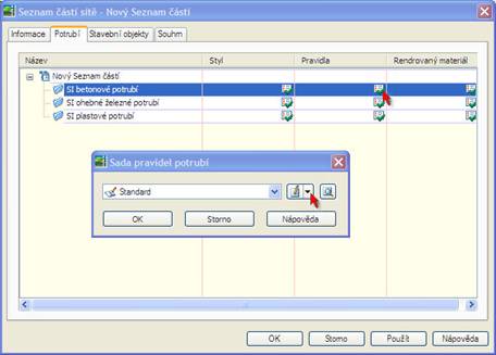

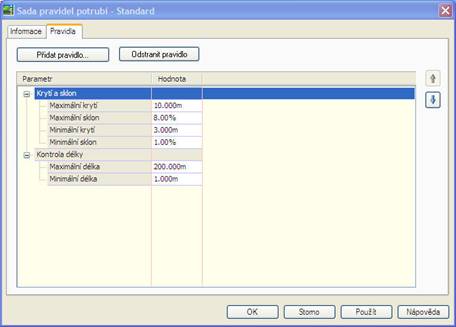

Při tvorbě kusovníku je potřeba také nastavit pravidla pro kontrolu jednotlivých součástí sítě. Při přidávání potrubí a stavebních objektů do kusovníku u záložky Pravidla vyvoláme nabídku Sada pravidel, kde nastavíme jednotlivá pravidla pro kontrolu sítě.
Pravidla můžeme přidávat i odstraňovat, dle našich požadavků na kontrolu sítě. Standardně je možné nastavit hodnoty krytí potrubí, sklonu a délky potrubí a dalších u stavebních objektů. Nastavená pravidla jsou využívána při kontrole návrhu ve 2D a 3D.

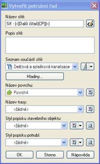

Z nabídky Potrubí vybereme příkaz Vytvořit dle rozvržení. V dialogovém okně nastavíme požadované údaje o potrubí – přiřazení povrchu, trasy, detailnost popisů potrubí, jeho název atd.
Po potvrzení údajů z lišty Nástroje rozvržení sítě vybereme příkazy pro postup tvorby projektu potrubí. Přiřadíme síti vytvořený kusovník.

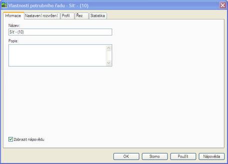

1 – Vlastnosti potrubního řadu – pro nastavení vlastností potrubního řadu.
2 – Vybrat povrch – pro výběr povrchu.
3 – Vybrat trasu – pro výběr trasy.
4 – Seznam částí – pro výběr seznamu částí . kusovníku.
5 – Seznam stavebních objektů a trubek – seznam objektů a trubek obsažených v kusovníku.
6 – Kreslit potrubí a stavební objekty – pro kreslení vybraných trubek a stavebních objektů.
7 – Přepnout sklon – pro přepnutí sklonu nahoru / dolů.
8 – Odstranit objekt potrubního řadu – pro odstranění objektů potrubního řadu.

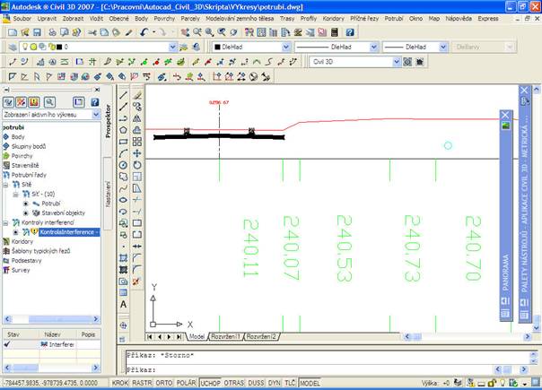

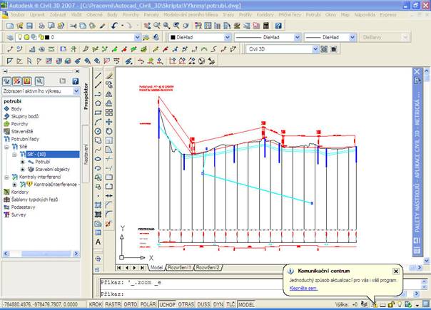

6.1.4. Vykreslení sítě v podélném profilu
Průběh potrubního řadu lze vykreslit i v podélných profilech příslušných tras. Pro vykreslení potrubního řadu v podélném profilu je třeba mít vykreslený příslušný podélný profil ve výkresovém prostoru. Pro vykreslení vybereme z hlavní nabídky příkaz Potrubí – Vykreslit součásti v pohledu profilu.
Vybereme části řadu, které chceme zobrazit a příslušný pohled podélného profilu.

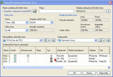

6.1.5. Vykreslení sítě v příčných řezech
Potrubní sítě lze vykreslit i přímo v pohledech příčných řezů. Pro jeho vykreslení je potřeba mít již vytvořenou trasu, podélný profil, šablonu příčných řezů, koridor a potrubní síť. Při vykreslování příčných řezů dle již zmíněného postupu, přiřadíme i příslušnou potrubní síť.
Při vykreslení pohledu příčného řezu je již vykreslena i příslušná potrubní síť. Včetně své vzdálenosti od trasy a příslušné hloubky pod terénem.

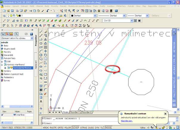

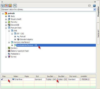

V případě zjištění kolize sítí nám Autodesk Civil 3D zobrazí v okně Prospektor zprávu upozorňující na zjištěnou interferenci. Pomocí výběru příkazu pravým tlačítkem lze křížení jednoduše vyhledat i ve výkresovém prostoru.
Program Autodesk Civil 3D nám ve výkresovém prostoru ukáže příslušné místo, ve kterém dochází ke kolizi sítí. V zobrazeném případě se jedná o protínání dvou potrubních vedení. Tuto kolizi lze odstranit v podélném profilu odsunem sítí do vzdálenosti, kdy nedochází ke vzájemné interferenci. Po odsunutí je třeba provést opětovnou kontrolu interferencí. Tato prověří zda již mezi sítěmi nedochází ke vzájemné kolizi.

  1. Z hlavní nabídky vybereme příkaz Potrubí – Kusovník – Vytvořit. V jeho záložce Informace přiřadíme seznamu částí název Kusovník.

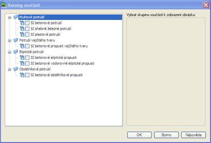

  1. V záložce Potrubí přidáme užitím pravého tlačítka nový seznam částí.
  1. Ze katalogu součástí vybereme Kruhové potrubí – SI Betonové potrubí.
  1. Po přidání součásti je třeba nastavit její velikost. Dialog pro nastavení velikosti vyvoláme pravým tlačítkem u názvu součásti.
  1. Velikost součásti ponecháme ve stávajícím nastavení.

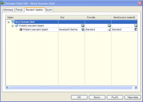

  1. V tvorbě kusovníku vybereme záložku Stavební objekty. Ve které stejným způsobem jako  u potrubí přidáme stavební objekt Přítok – Odtok SI SI betonové obdélníkové norné stěny. Stejným způsobem jako u potrubí nastavíme také velikost součásti. Potvrdíme vytvoření kusovníku.
  1. Nastavíme pravidla jak pro sítě tak pro stavební objekty. V záložce Potrubí vybereme pravidla potrubí přiřazeného v kusovníku a upravíme je.
9. Pro pravidla ponecháme přednastavené hodnoty. Nastavíme stejným způsobem pravidla i pro objekty.

  1. Z hlavní nabídky vyberme příkaz Potrubí – Vykreslit součásti v pohledu profilu. Vybereme první a poslední stavební objekt sítě, a celá síť bude vykreslena ve vybraném pohledu profilu.  Pro vykreslení vybereme obě křížící se sítě.
  1. V podélném profilu pravým tlačítkem nad počátkem trubní sítě vyvoláme místní nabídku, ve které vybereme příkaz Vlastnosti potrubí, ve kterých určíme výšky potrubí.
3. V příčných řezech je po převzorkování skupiny výšek řezů  potrubí vykresleno. V okně Prospektor zvolíme položku Staveniště – Trasa – Skupiny výšek řezů, kde pravým tlačítkem vyvoláme místní nabídku a zvolíme Vlastnosti.
4. V otevřeném dialogovém okně vybereme záložku Příčné řezy, kde v okně Výchozí vzorkování příčného řezu zvolíme a zaškrtneme Síť(10) a převzorkujeme řezy kliknutím na tlačítko Převzorkovat. Po potvrzení jsou řezy převzorkovány a jsou v nich zobrazeny i trubní sítě.

  1. Potvrdíme naše nastavení a výsledek kontroly, se nám zobrazí v okně prostor nástrojů. Pomocí příkazu Zoom na, nám bude ve výkresovém prostoru ukázáno přímo místo kolize.
