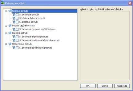

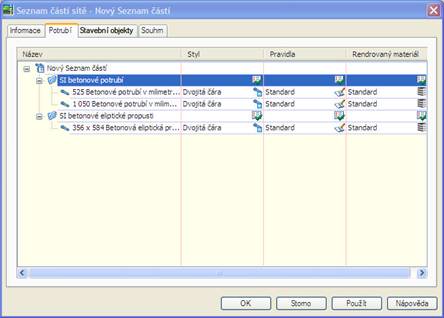

Pro samotnou tvorbu trasy trubní sítě je třeba mít vytvořen katalog užívaných stavebních částí – kusovník. V nabídce Potrubí vybereme příkaz Kusovník – vytvořit.
V otevřeném dialogovém okně nadefinujeme a přiřadíme všechny požadované části trubních sítí, které budeme využívat při tvorbě projektu.

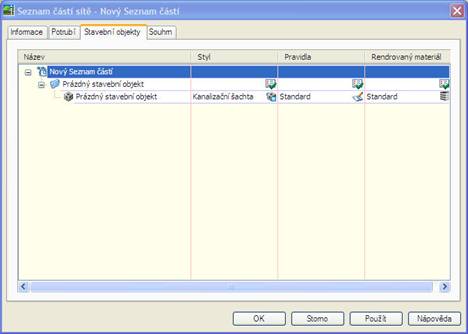

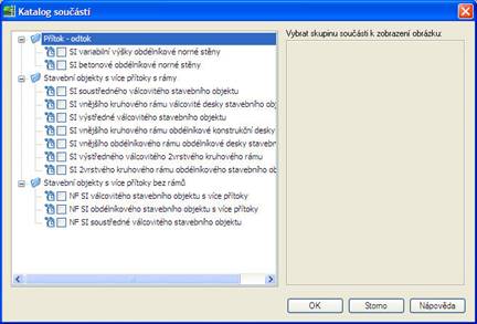

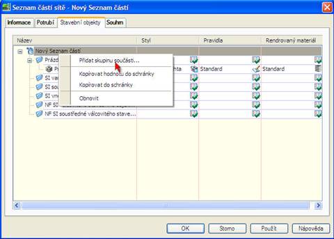

Na záložce Stavební objekty stisknutím pravého tlačítka vyvoláme místní nabídku, ze které vybereme příkaz Přidat skupinu součástí. Zde z nabídky jednotlivých součástí vybereme námi požadované prvky potrubí.

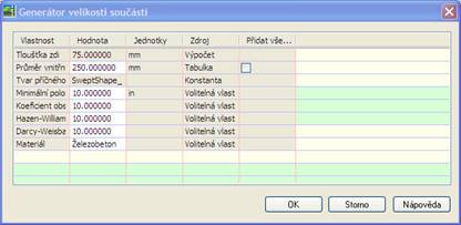

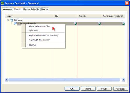

Dále je třeba již vytvořeným typům potrubí a součástí přiřadit velikost součástí. Velikost přiřazujeme v dialogovém okně pro každou součást zvlášť. Dialogové okno vyvoláme pravým tlačítkem u každé součásti.

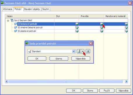

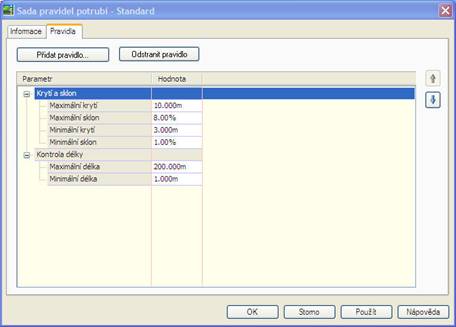

Při tvorbě kusovníku je potřeba také nastavit pravidla pro kontrolu jednotlivých součástí sítě. Při přidávání potrubí a stavebních objektů do kusovníku u záložky Pravidla vyvoláme nabídku Sada pravidel, kde nastavíme jednotlivá pravidla pro kontrolu sítě.
Pravidla můžeme přidávat i odstraňovat, dle našich požadavků na kontrolu sítě. Standardně je možné nastavit hodnoty krytí potrubí, sklonu a délky potrubí a dalších u stavebních objektů. Nastavená pravidla jsou využívána při kontrole návrhu ve 2D a 3D.

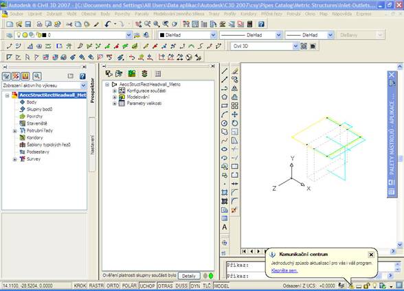

6.1.2. Generátor součástí
Součásti potrubí lze vytvářet i vlastní, nebo upravovat stávající, za pomoci užití generátoru součástí. Generátor součástí lze spustit z hlavní nabídky Potrubí – Generátor součástí.
Ve vyvolaném dialogovém okně je třeba nastavit zda chceme upravovat trubní sítě, nebo stavební objekty sítí. Dále je třeba vybrat část, kterou chceme upravovat. Poté lze spustit vlastní generátor.

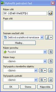

Z nabídky Potrubí vybereme příkaz Vytvořit dle rozvržení. V dialogovém okně nastavíme požadované údaje o potrubí – přiřazení povrchu, trasy, detailnost popisů potrubí, jeho název atd.
Po potvrzení údajů z lišty Nástroje rozvržení sítě vybereme příkazy pro postup tvorby projektu potrubí. Přiřadíme síti vytvořený kusovník.

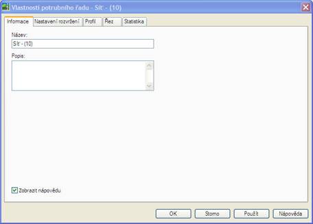

1 – Vlastnosti potrubního řadu – pro nastavení vlastností potrubního řadu.

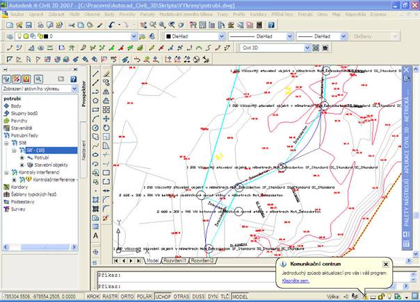

Vedení trubní sítě v konstantní vzdálenosti s osou komunikace lze zajistit pomocí nabídky Průhledné příkazy.
Potrubní řad je vykreslován dle nastavených stylů a provádí se kontrola návrhu. Objekty řadu jsou rozmísťovány v předem nastavené vzdálenosti.

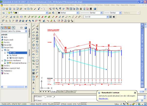

Průběh potrubního řadu lze vykreslit i v podélných profilech příslušných tras. Pro vykreslení potrubního řadu v podélném profilu je třeba mít vykreslený příslušný podélný profil ve výkresovém prostoru. Pro vykreslení vybereme z hlavní nabídky příkaz Potrubí – Vykreslit součásti v pohledu profilu.
Vybereme části řadu, které chceme zobrazit a příslušný pohled podélného profilu.

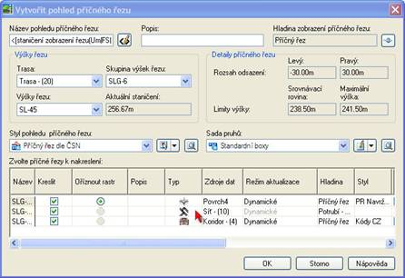

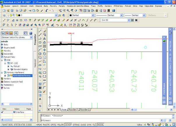

6.1.5. Vykreslení sítě v příčných řezech
Potrubní sítě lze vykreslit i přímo v pohledech příčných řezů. Pro jeho vykreslení je potřeba mít již vytvořenou trasu, podélný profil, šablonu příčných řezů, koridor a potrubní síť. Při vykreslování příčných řezů dle již zmíněného postupu, přiřadíme i příslušnou potrubní síť.
Při vykreslení pohledu příčného řezu je již vykreslena i příslušná potrubní síť. Včetně své vzdálenosti od trasy a příslušné hloubky pod terénem.
