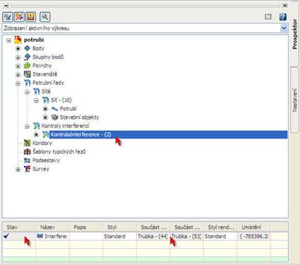

Při křížení sítí potrubních řadů lze vytvořit kontrolu kolizí. Ta slouží pro detekování míst, kde se sítě křižují v menší než povolené vzdálenosti, nebo se přímo protínají. Podmínky kontroly lze nastavit specificky pro každou z kontrol. Pro vytvoření kontroly vybereme z hlavní nabídky příkaz Potrubí – Vytvořit kontrolu kolizí.
Po spuštění je třeba vybrat součásti, na které chceme kontrolu kolizí aplikovat. Po jejich vybrání a potvrzení se otevře dialogové okno, kde nastavíme bližší podrobnosti kontroly.
Nastavujeme sítě, které budou kontrolovány, hladinu, styl interference, styl vizualizace materiálu. Dále můžeme nastavit kriteria 3D kontroly. Ta slouží pro nastavení oblasti, ve které se nemusí potrubí protínat, ale přesto bude vytvořena zpráva upozorňující na interferenci.
V případě zjištění kolize sítí nám Autodesk Civil 3D zobrazí v okně Prospektor zprávu upozorňující na zjištěnou interferenci. Pomocí výběru příkazu pravým tlačítkem lze křížení jednoduše vyhledat i ve výkresovém prostoru.

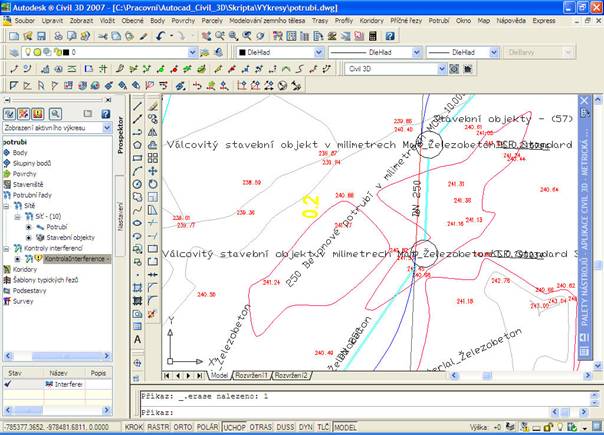

Program Autodesk Civil 3D nám ve výkresovém prostoru ukáže příslušné místo, ve kterém dochází ke kolizi sítí. V zobrazeném případě se jedná o protínání dvou potrubních vedení. Tuto kolizi lze odstranit v podélném profilu odsunem sítí do vzdálenosti, kdy nedochází ke vzájemné interferenci. Po odsunutí je třeba provést opětovnou kontrolu interferencí. Tato prověří zda již mezi sítěmi nedochází ke vzájemné kolizi.
