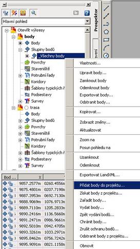

V databázi projektu naleznete objekty jako povrchy, trasy, profily a potrubní řady, které lze sdílet s ostatními uživateli. Členové projektu mohou ve výkresu vytvořit kopii objektu projektu určenou jen pro čtení, která se nazývá reference. Na jeden sdílený objekt projektu může vytvářet reference několik členů projektu současně.
7.1.2.3 Body projektu
Správa projektů pro body aplikace Autodesk Civil 3D je odlišná od správy projektů pro jiné objekty projektu. Hlavní kopie bodů jsou uloženy v databázi bodů, nikoli ve zdrojovém výkresu, přičemž body jsou vydávány nebo kopírovány přímo do výkresu. Body projektu ve výkresu představují obvykle podmnožinu databáze projektu.

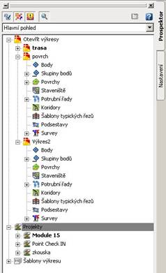

7.1.2.4. Položky projektu a výkresu ve stromu Prospektor
- Otevřené výkresy: Seznam otevřených projektových a neprojektových výkresů.
- Projekty: Seznam projektů, které jsou dostupné po přihlášení k serveru a databázi úložiště Vault.
- Šablony výkresů: Seznam dostupných šablon výkresu.

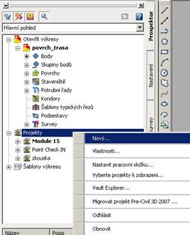

1) V Prostoru nástrojů na kartě Prospektor vyberte položku Hlavní pohled ze seznamu v horní části karty Prospektor.
2) Klepněte pravým tlačítkem myši na knihovnu Projekty a klikněte na tlačítko Přihlásit.
3) Do dialogového okna Přihlásit zadejte uživatelské jméno pro úložiště Vault, zadejte heslo a vyberte server Vault.
4) Vyberte databázi úložiště Vault. Klepnutím na tlačítko zobrazte seznam dostupných databází.
5) V případě potřeby zvolte položku Automatické přihlášení při příští relaci a klepněte na tlačítko OK.

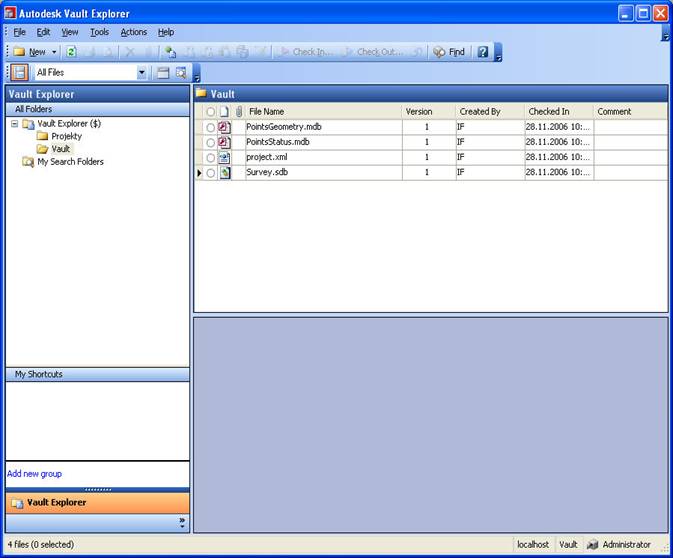

7.2.2. Postup spuštění aplikace Vault Explorer ze stromu Prospektor
1) Na kartě Prospektor klepněte pravým tlačítkem myši na
    knihovnu Projekty.
2) Klepněte na položku Vault Explorer.
3) Ve zobrazeném uvítacím dialogovém okně klepněte na
     položku Přihlásit.
4) Do dialogového okna Přihlásit zadejte uživatelské jméno
     pro úložiště Vault, zadejte heslo, vyberte server Vault a
     vyberte databázi úložiště Vault.
5) Klepněte na tlačítko OK.
7.3. Soubory projektu vytvořené v databázi projektu
Při vytvoření projektu aplikace Autodesk Civil 3D je v databázi projektu vytvořena prvotní sada prázdných nebo téměř prázdných souborů. Tyto soubory jsou zobrazeny pouze správci. Při přidávání výkresů a dat do projektu jsou do těchto souborů doplňována data. Naleznete zde následující soubory.
7.3.1. Projekt.xml
Tento soubor obsahuje informace o projektu a sdílených objektech projektu. Tento soubor neodstraňujte, neupravujte ani nepřesunujte.
7.3.2.PointsGeometry.mdb
Tento soubor obsahuje geometrii bodů projektu. Body obsažené v tomto souboru jsou uvedeny v seznamu Body projektu ve stromu Prospektor.
7.3.3.PointsStatus.mdb
Tento soubor obsahuje informace o řízení přístupu týkající se bodů v souboru PointsGeometry.mdb včetně stavu jednotlivých bodů (zařazen, vydán nebo chráněn).
7.3.4. Survey.sdb
Tento soubor představuje databázi zeměměřičských dat projektu.

7.5.1. Vytvoření projektu
    knihovnu Projekty.
2) Klepněte na příkaz Nový a v dialogovém okně Vlastnosti
    projektu zadejte název projektu.
3) Volitelně zadejte popis.
4) Klepněte na tlačítko OK.

7.6.1. Přidání výkresu do projektu
Přidáním výkresu do projektu můžete výkres zpřístupnit ostatním uživatelům, zavést u něj správu verzí a vytvořit objekty projektu z objektů ve výkresu.
7.6.1.1. Postup přidání výkresu do projektu

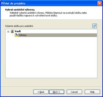

1) Na kartě Prospektor rozbalte knihovnu Otevřené
    výkresy.
2) Klepněte pravým tlačítkem myši na výkres, který
    chcete přidat do projektu a klepněte na příkaz
    Přidat do projektu.
3) V dialogovém okně Přidat do projektu vyberte
    projekt, do kterého chcete výkres přidat a klepněte
    na tlačítko Další.
4) Dále zadejte umístění výkresu v rámci souboru a
     klepněte na tlačítko Další.

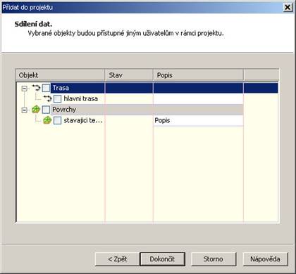

5) Nyní určete závislosti a možnosti vytvoření
    souboru DWF a klepněte na tlačítko Další.
6) Nakonec určete, které objekty ve výkresu chcete sdílet s ostatními uživateli.
7) Klepněte na tlačítko Dokončit.

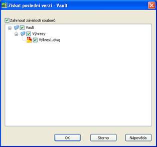

7.6.5. Získání poslední verze výkresu
Je možné získat kopii poslední verze libovolného výkresu projektu, která je určena pro čtení.
Pomocí příkazu Získat poslední verzi aktualizujete svoji kopii zdrojového výkresu objektu projektu,
výkres obsahující reference na sdílené objekty projektu nebo libovolný jiný výkres projektu.
7.6.5.1. Postup získání poslední verze výkresu
1) Na kartě Prospektor klepněte v knihovně Projekty
    pravým tlačítkem myši na výkres, knihovnu nebo
    složku, kterou chcete aktualizovat.
2) Klepněte na příkaz Získat poslední verzi.
3) V dialogovém okně Získat poslední verzi zobrazte zaškrtnutím políčka Zahrnout závislosti souborů
     všechny závislé soubory v seznamu Soubory projektu.
4) Zrušte zaškrtnutí políček vedle souborů a složek, které nechcete aktualizovat.

    myši na výkres, který chcete odpojit.
2) Klepněte na Odpojit projekt.

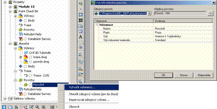

7.6.10.1. Vytvoření reference na objekt projektu
1) Otevřete výkres, do kterého chcete přidat referenci, a nastavte jej jako aktivní výkres.
2) Na kartě Prospektor rozbalte knihovnu Projekty.
3) Rozbalte knihovnu projektu, která obsahuje objekt projektu a klepněte pravým tlačítkem myši na objekt projektu.
4) Klepněte na příkaz Vytvořit referenci.
5) V dialogovém okně Vytvořit referenci určete, jak má být geometrie objektu zobrazena ve výkresu.
6) Klepněte na tlačítko OK.
7.6.11.Získání poslední verze objektu projektu
1) Na kartě Prospektor rozbalte knihovnu Projekty.
2) Rozbalte knihovnu objektu, která obsahuje objekt projektu a klepněte pravým tlačítkem myši na
    objekt projektu a klepněte na příkaz Získat poslední verzi.
    nechcete aktualizovat a klepněte na tlačítko OK.
7.6.12. Práce s body projektu
K přístupu a správě bodů projektu slouží dva soubory, které jsou uloženy v databázi projektu společně s
jinými soubory projektu: jedním je soubor PointsGeometry.mdb představující databázi bodů projektu, a
druhým je soubor PointStatus.mdb obsahující informace o stavu jednotlivých bodů. Databáze bodů projektu
 není explicitně vydávána ani zařazována. Namísto toho jsou vydávány, upravovány a zařazovány jednotlivé
 body projektu, přičemž databáze bodů projektu je automaticky aktualizována.
7.6.12.1. Přidání bodů do projektu
1) Na kartě Prospektor rozbalte v knihovně Otevřené výkresy výkres obsahující body, které chcete
    přidat do projektu.
2) Klepnutím na knihovnu Body aktivujte zobrazení seznamu Body.
3) V zobrazení seznamu vyberte body, klepněte pravým tlačítkem myši a vyberte příkaz Přidat do
     projektu. Případné body ze zaměření zahrnuté ve výběru nebudou do projektu přidány. Body
     zaměření jsou uloženy pouze v databázi zeměměřičských bodů projektu.
4) Budete-li vyzváni, vyberte projekt, do kterého chcete body přidat a v dialogovém okně Přidat do
     projektu zadejte komentář.
5) V seznamu Možnosti zařazení vyberte možnost, která specifikuje stav bodu po jeho přidání do
     projektu a klepněte na tlačítko OK.

2. Nyní klikněte pravým tlačítkem myši na výkres povrch_trasa a zvolte možnost Přidat do projektu. Systém Vás vyzve k uložení stávajícího výkresu, potvrďte výzvu. Nyní vyberte projekt, do kterého chcete uložit data z výkresu, tedy nově vytvořený projekt Cvičení.
3. V dalším kroku potvrďte zařazení našeho výkresu do složky výkresy, dále můžete nastavit, zda z výkresu vytvářet dwf a můžete přidat popisek k dané verzi. V dalším kroku nastavte Sdílení dat. Zde zaškrtněte objekty, které chcete sdílet, tedy trasu i povrch a potvrďte tlačítkem dokončit.
4. Dojde k načtení výkresu a objektů do projektu a uzavření výkresu. Nyní jsou tato data přístupná všem uživatelům, kteří se mohou přihlásit k databázi Vault. Vytvořte nový výkres.
5. Nyní budeme chtít do tohoto nového výkresu si připojit trasu a povrch z projektu Cvičení. Rozbalte projekt Cvičení, část Trasy a klikněte pravým tlačítkem na hlavni trasa a povrchy a zvolte vytvořit referenci. Do Vašeho výkresu se načte objekt trasy i povrchu a Vy s nimi můžete dále pracovat, např. vytvořit podélný profil, atd. A ty dále ukládat zpět do projektu.
6. Výhodou je to, že v tuto chvíli pracujete Vy s těmito objekty, ale nebráníte tím tomu, aby s nimi mohli pracovat i Vaši kolegové.
