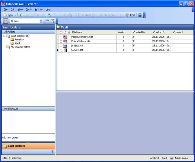

7.3. Soubory projektu vytvořené v databázi projektu
Při vytvoření projektu aplikace Autodesk Civil 3D je v databázi projektu vytvořena prvotní sada prázdných nebo téměř prázdných souborů. Tyto soubory jsou zobrazeny pouze správci. Při přidávání výkresů a dat do projektu jsou do těchto souborů doplňována data. Naleznete zde následující soubory.
7.3.1. Projekt.xml
Tento soubor obsahuje informace o projektu a sdílených objektech projektu. Tento soubor neodstraňujte, neupravujte ani nepřesunujte.
7.3.2.PointsGeometry.mdb
Tento soubor obsahuje geometrii bodů projektu. Body obsažené v tomto souboru jsou uvedeny v seznamu Body projektu ve stromu Prospektor.
7.3.3.PointsStatus.mdb
Tento soubor obsahuje informace o řízení přístupu týkající se bodů v souboru PointsGeometry.mdb včetně stavu jednotlivých bodů (zařazen, vydán nebo chráněn).
7.3.4. Survey.sdb
Tento soubor představuje databázi zeměměřičských dat projektu.
