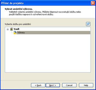

7.6.1. Přidání výkresu do projektu
Přidáním výkresu do projektu můžete výkres zpřístupnit ostatním uživatelům, zavést u něj správu verzí a vytvořit objekty projektu z objektů ve výkresu.
7.6.1.1. Postup přidání výkresu do projektu
1) Na kartě Prospektor rozbalte knihovnu Otevřené
    výkresy.
2) Klepněte pravým tlačítkem myši na výkres, který
    chcete přidat do projektu a klepněte na příkaz
    Přidat do projektu.
3) V dialogovém okně Přidat do projektu vyberte
    projekt, do kterého chcete výkres přidat a klepněte
    na tlačítko Další.
4) Dále zadejte umístění výkresu v rámci souboru a
     klepněte na tlačítko Další.
5) Nyní určete závislosti a možnosti vytvoření
    souboru DWF a klepněte na tlačítko Další.
6) Nakonec určete, které objekty ve výkresu chcete sdílet s ostatními uživateli.
7) Klepněte na tlačítko Dokončit.

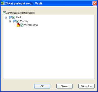

7.6.5. Získání poslední verze výkresu
Je možné získat kopii poslední verze libovolného výkresu projektu, která je určena pro čtení.
Pomocí příkazu Získat poslední verzi aktualizujete svoji kopii zdrojového výkresu objektu projektu,
výkres obsahující reference na sdílené objekty projektu nebo libovolný jiný výkres projektu.
7.6.5.1. Postup získání poslední verze výkresu
1) Na kartě Prospektor klepněte v knihovně Projekty
    pravým tlačítkem myši na výkres, knihovnu nebo
    složku, kterou chcete aktualizovat.
2) Klepněte na příkaz Získat poslední verzi.
3) V dialogovém okně Získat poslední verzi zobrazte zaškrtnutím políčka Zahrnout závislosti souborů
     všechny závislé soubory v seznamu Soubory projektu.
4) Zrušte zaškrtnutí políček vedle souborů a složek, které nechcete aktualizovat.

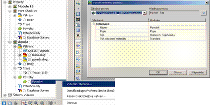

7.6.10. Tvorba referencí na objekty projektu
Kopii objektu projektu určenou jen pro čtení začleníte do výkresu tak, že na něj vytvoříte referenci. Vytvoříte-li referenci na objekt, nemůžete upravit geometrii objektu, můžete však získat přístup k jeho vlastnostem a datům, používat styly a poznámky a provádět některé typy analýzy.
Při vytvoření reference je v pracovní složce vytvořena lokální kopie zdrojového výkresu objektu.
7.6.10.1. Vytvoření reference na objekt projektu
1) Otevřete výkres, do kterého chcete přidat referenci, a nastavte jej jako aktivní výkres.
2) Na kartě Prospektor rozbalte knihovnu Projekty.
3) Rozbalte knihovnu projektu, která obsahuje objekt projektu a klepněte pravým tlačítkem myši na objekt projektu.
4) Klepněte na příkaz Vytvořit referenci.
5) V dialogovém okně Vytvořit referenci určete, jak má být geometrie objektu zobrazena ve výkresu.
6) Klepněte na tlačítko OK.

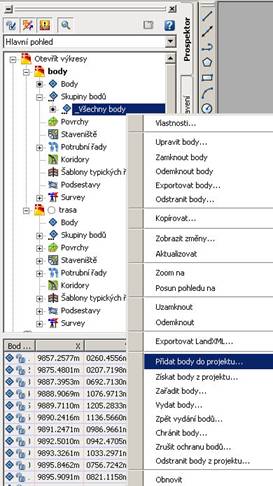

7.6.12.1. Přidání bodů do projektu
1) Na kartě Prospektor rozbalte v knihovně Otevřené výkresy výkres obsahující body, které chcete
    přidat do projektu.
2) Klepnutím na knihovnu Body aktivujte zobrazení seznamu Body.
3) V zobrazení seznamu vyberte body, klepněte pravým tlačítkem myši a vyberte příkaz Přidat do
     projektu. Případné body ze zaměření zahrnuté ve výběru nebudou do projektu přidány. Body
     zaměření jsou uloženy pouze v databázi zeměměřičských bodů projektu.
4) Budete-li vyzváni, vyberte projekt, do kterého chcete body přidat a v dialogovém okně Přidat do
     projektu zadejte komentář.
5) V seznamu Možnosti zařazení vyberte možnost, která specifikuje stav bodu po jeho přidání do
     projektu a klepněte na tlačítko OK.
