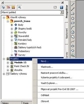

1. Otevřete si výkres povrch_trasa.dwg z Cviceni9. Ve výkresu naleznete povrch, na kterém je navrhnuta trasa. V prospektoru nastavte pohled na hlavní. Zobrazí se položka Projekty. Klikněte na ni pravým tlačítkem a zvolte možnost Přihlásit. Z důvodu cvičení jako uživatelské jméno nastavte Administrator, v heslu nevyplňujte nic. V reálu má každý uživatel svoje identické jméno a heslo. Po přihlášení opět klikněte pravým tlačítkem myši na projekty a zvolte Nový. Projekt nazvěte cvičení.

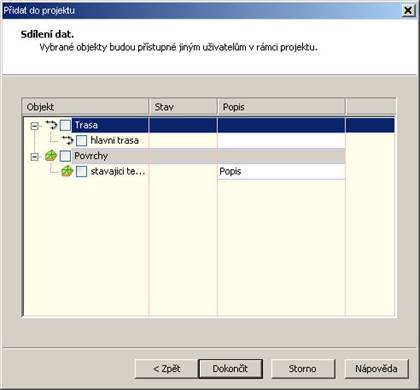

2. Nyní klikněte pravým tlačítkem myši na výkres povrch_trasa a zvolte možnost Přidat do projektu. Systém Vás vyzve k uložení stávajícího výkresu, potvrďte výzvu. Nyní vyberte projekt, do kterého chcete uložit data z výkresu, tedy nově vytvořený projekt Cvičení.
3. V dalším kroku potvrďte zařazení našeho výkresu do složky výkresy, dále můžete nastavit, zda z výkresu vytvářet dwf a můžete přidat popisek k dané verzi. V dalším kroku nastavte Sdílení dat. Zde zaškrtněte objekty, které chcete sdílet, tedy trasu i povrch a potvrďte tlačítkem dokončit.
4. Dojde k načtení výkresu a objektů do projektu a uzavření výkresu. Nyní jsou tato data přístupná všem uživatelům, kteří se mohou přihlásit k databázi Vault. Vytvořte nový výkres.
