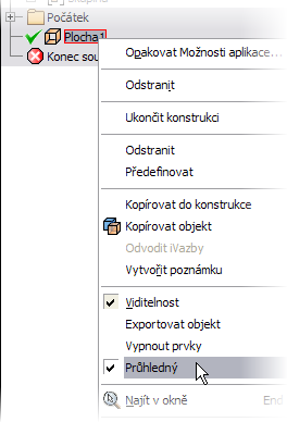

V prohlížeči klepněte pravým tlačítkem myši na Náčrt2 a vyberte Viditelnost. Zobrazí se zakótovaná geometrie náčrtu.

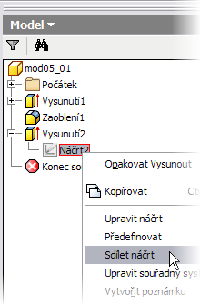

10. Ve stromu prohlížeče rozbalte prvek Vysunutí2.
11.
Pravým tlačítkem myši klepněte na Náčrt2 a z nabídky vyberte Sdílet náčrt.

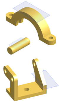

Cvičení: Vytváření pracovních rovin
V tomto cvičení budete různými způsoby vytvářet pracovní roviny. Provedete následující kroky:
  • Vytvoříte odsazenou pracovní rovinu.
  • Vytvoříte tečnou pracovní rovinu.
  • Vytvoříte pracovní rovinu pomocí tří bodů.
Dokončené cvičení
Vytvoření odsazené pracovní roviny
Ve vzdálenosti 84 mm od základny upínacího dílu vahadla je nutné vytvořit načrtnutou geometrii. Aby toto bylo možné, vytvoříte pracovní rovinu odsazenou od plochy součásti.
1. Otevřete soubor mod05_03.ipt.
2. Klepněte na příkaz Pracovní rovina.
3.
Přesuňte kurzor do pravého spodního rohu součásti - zvýrazní se její přední plocha.
Tip: Umístěte kurzor poblíž pravé spodní hrany plochy.
4.
Klepněte pravým tlačítkem myši a zvolte Vybrat další. V případě nutnosti klikejte na šipky tak dlouho, dokude se nezobrazí spodní plocha součásti. Poté výběr potvrďte prostředním zeleným tlačítkem.
5.
Táhněte rovinu tak dlouho, dokud se v dialogovém okně Vzdálenost nezobrazí hodnota přibližně - 80.
Poznámka: Odsazení pracovní roviny je záporné, protože byla vybrána spodní plocha, jejíž normálový vektor je orientován směrem dolů.
6. Do dialogového okna Vzdálenost zapište hodnotu - 84 (záporná hodnota) a klepněte na zelené zatržítko.
Vytvoří se nová pracovní rovina. Pracovní rovinu přesuňte a upravte její velikost tak, že bude vypadat podobně jako na obrázku níže.
Pracovní rovinu je možné použít k vytvoření prvků na součásti. Např. tato pracovní rovina byla použita k vytvoření náčrtu a prvků na níže zobrazeném dokončeném upínacím dílu.

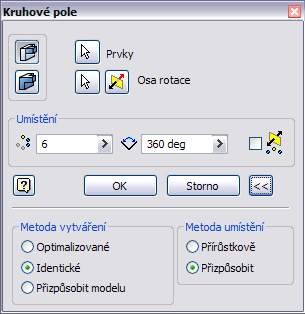

Cvičení: Prvky polí
Jednotlivé prvky lze duplikovat a umisťovat do obdélníkových nebo kruhových vzorů - polí. V první části cvičení vytvoříte obdélníkové pole děr v plastovém krytu. Také si vyzkoušíte příklad na použití kruhového pole. Provedete následující kroky:
  • Otevřete soubor.
  • Vytvoříte pole děr.
  • Vypnete výskyt prvků pole.
  • Vytvoříte kruhové pole.
Dokončené cvičení

3. Klepněte na Kruhové pole.
4. Vyberte zahloubený prvek díry.
5. V dialogovém okně Kruhové pole klepněte na tlačítko Osa rotace.
6. K definici osy použijte kruhovou hranu součásti. Vybrat můžete i válcovou plochu nebo půlkruhový prvek.
Zobrazí se náhled budoucího kruhového pole.
7. Zkontrolujte, že v polích Počet výskytů a Úhel výskytů jsou zapsány hodnoty 6, resp. 360 deg.
V tomto příkladě je možné zadat umístění prvků buď Přírůstkově po 60 stupních, nebo pomocí přizpůsobení s hodnotou 360 deg.
8. Klepněte na tlačítko Více.
9.
Zkontrolujte, že je v části Metoda umístění vybrána volba Přizpůsobit.
10. Klepněte na OK.
