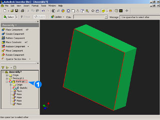

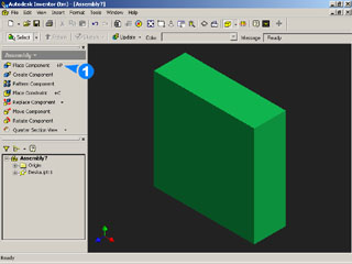

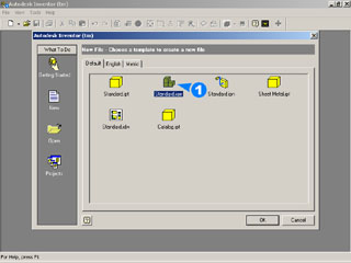

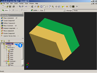

Začněte vložením základní součásti
Pro vysvětlení výhod adaptivního modelování si musíme nejdřív vysvětlit podstatu modelování sestav v klasickém parametrickém modelování. Pro základní informaci si stačí představit jednoduchou sestavu páky ojnice a pístu s pístním čepem. Při modelování této sestavy parametrickým modelováním musíme nejdřív vymodelovat všechny čtyři součásti a pak řešit funkčnost celé sestavy. Najednou zjistíme, že nám nevyhovuje například délka ojnice a tím ztrácíme funkčnost celé sestavy.

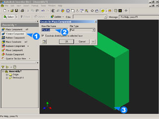

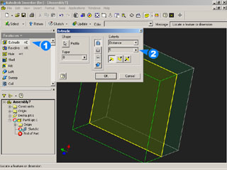

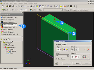

Vytvořte novou součást přímo v sestavě

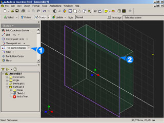

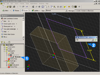

Běžným postupem nakreslete náčrt (bez vazeb)

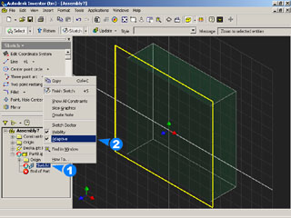

Adaptivní náčrt tak v podstatě nahrazuje skutečnou součást, která je vytvořena pouze obrysem, nebo jednoduchou čarou. Tuto čáru lze po zapnutí adaptivity položkou v nabídce aktivované pravým tlačítkem myši libovolně upravovat pomocí 3D vazeb určených standardně pro řízení polohy součástí v sestavě.
Náčrt prohlaste za adaptivní

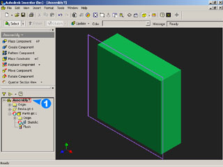

Aktivujte zpět celou sestavu

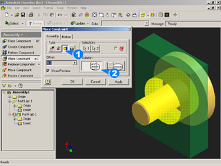

Tvar náčrtu upravte pomocí 3D vazeb
Výsledný adaptivní náčrt
Adaptivní náčrty můžeme takto upravovat celkově, nebo částečně. Pokud chceme například upravit pouze délku ojnice můžeme ostatní části náčrtu určit tradičně pomocí geometrických a rozměrových vazeb, nebo pokud to není v daném případě nutné neparametrizovat geometrii vůbec.

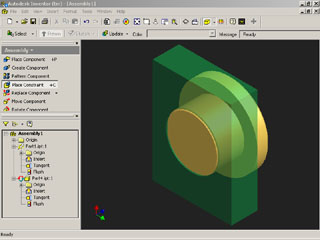

Modifikace se adaptivně projeví na nové součásti
Řešení funkčnosti ojnice pomocí adaptivního náčrtu

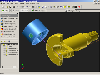

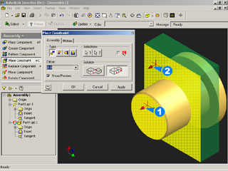

Prakticky největšího nárůstu produktivity dokážeme ovšem adaptivní modifikací již existujících součástí v sestavě. Lze tak například převzít ze zcela jiné sestavy tvarově podobnou součást a tu pouze modifikovat pomocí adaptivních 3D vazeb.
Vložená součást z jiné sestavy

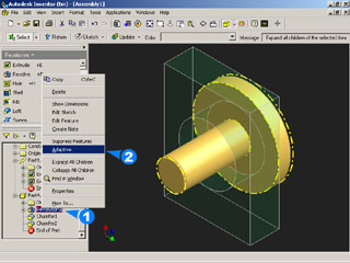

Aktivace adaptivity

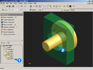

V druhé fázi je již možné aktivovat pravým tlačítkem myši adaptivní vlastnosti součásti nebo jejich částí (aktivace je indikována pomocí šipek v objektovém prohlížeči. Po omezení stupňů volnosti v běžné sestavě pomocí 3D vazeb (zde končí většina 3D systémů) lze adaptivní součásti modifikovat dále z pohledu jejich geometrie, rozměrů a vzájemných rozměrových vazeb vůči jiným součástem v sestavě.

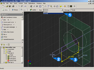

Tip: Omezující rozměrové kóty lze vymazat a nebo označit jako řídící (Driven). Toto nastavení provedeme tak, že v režimu náčrtu vybereme kótu, která překáží adaptivní modifikaci a z lišty Command Bar vybereme z nabídky stylů kót položku Driven. Kóty jsou pak uzavřeny v závorkách a jsou orientační.
