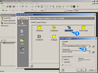

Autodesk Inventor obsahuje přímo modul, který umožňuje velmi jednoduchou a přehlednou tvorbu animovaných montážních sestav. Modul je aktivován přímo při tvorbě nového výkresu v úvodním dialogu a přesně v duchu obsluhy Inventoru obsahuje několik nástrojů. Výsledný soubor může být uložen přímo ve formátu aplikace, nebo může být vygenerována animace ve formátu *.avi a ta začleněna například do Microsoft PowerPointu. Musíme si ovšem uvědomit, že velikost animace může být i několik desítek MB.
Pro vytvoření animace načtěte příslušný modul a sestavu

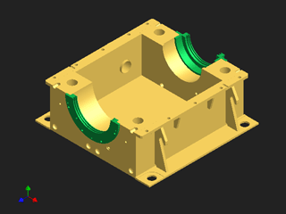

Pro vytvoření animované sestavy je nutné mít předem vytvořenu tradiční sestavu v modulu pro tvorbu sestav. Sestava je vytvořena pomocí součástí provázaných vazbami. Postup vytvoření animované sestavy se provádí v několika krocích:

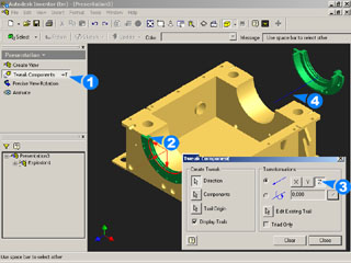

Trajektorie definujeme prostým vytahováním nebo rotací součástí v sestavě pomocí manipulátoru definujícího souřadný systém pro transformace. Jediným problematickým místem při tvorbě animace může být výběr vhodných trajektorií tak, aby výsledná animace byla detailní i přes velké množství součástí. Někdy je proto vhodné rozdělit sestavu na podsestavy a ty animovat samostatně.

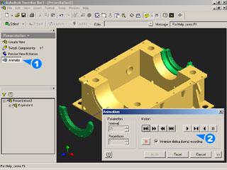

Po definici trajektorií pohybu součásti lze spustit animaci

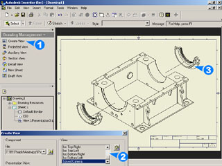

Případně můžeme vytvořit montážní postup na výkrese
Výsledná animace montážní sestavy může být přímo v modulu pro tvorbu výkresové dokumentace uložena jako samostatný pohled nebo sada pohledů. Ty pak mohou být předány výrobě, jsou součástí výkresové dokumentace nebo slouží pro prezentační účely.
