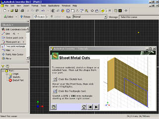

Intuitivní ovládání
Uživatelské rozhraní je vybaveno přímočarými inteligentními příkazy, které reagují interaktivně na pohyb kurzoru po obrazovce. Stačí jen naznačit prováděnou operaci a program ihned zobrazí její důsledek ještě před vlastním provedením a usuzuje, co budete chtít udělat dál.
Systém ovládání je navíc doplněn multimediálními nástroji Design Support a DesignProof, což jsou interaktivní výukové prostředky pro modelování součástí. Design Doctor navíc diagnostikuje problémy vašeho modelu a prostým a srozumitelným jazykem doporučuje jejich řešení. Funkce How To, je kdykoliv přístupná prostřednictvím pravého tlačítka myši. Ta nabízí animace a nápovědu týkající se právě dostupných možností a voleb.
Jednoduchá a přehledná nápověda
V Autodesk Inventoru se můžete v řadě případů obrátit s požadavkem na pomoc s řešením problému v průběhu modelování nejen na běžnou aplikační nápovědu, ale přímo na názorné postupové příklady, které stručným, ale přehledným způsobem charakterizují jednotlivé kroky realizované v průběhu modelování:

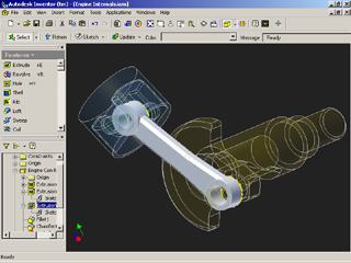

Vývoj v prostoru již ve fázi náčrtu pomocí adaptivních náčrtů
Ať již vytváříte prvotní koncept, nebo řešíte komplexní projekt, je přirozené nakreslit si nejdříve přibližný náčrtek a teprve potom vytvořit finální 3D model. Takže nejdříve se zabýváte otázkou funkčnosti výrobku, a teprve pak se snažíte najít ideální tvar jednotlivých součástí.
Ostatní technologie pro navrhování ve 3D nutí uživatele vytvářet objemový model dřív, než si mohou funkci jednotlivých součástí nebo celku ověřit. To ale obrací přirozený proces tvorby návrhu.
S Autodesk Inventorem můžete kreslit inteligentní adaptivní 2D náčrty, které se stávají základem pro pozdější vytvoření 3D objemových modelů. Díky unikátnosti adaptivních náčrtů, které se vzájemně jeden druhému přizpůsobují, což zatím žádná jiná 3D technologie neumožňuje, můžete výrazně zredukovat náklady na dokončení návrhu a zkrátit vývojový cyklus výrobku dříve, než začnete řešit tvarové podrobnosti jednotlivých 3D těles. Finální výrobek sestavíte v Inventoru tak, že určíte, kde se mají jednotlivé součásti dotýkat a jejich tvary a poloha se automaticky přizpůsobí.
Adaptivní sestavy, základní stavební kámen programu Autodesk Inventor, můžete vytvářet a modifikovat mnohem snadněji, než ryze parametrické modely. V nich musíte vytvářet a udržovat řadu nepřehledných parametrických rovnic a vztahů, abyste je mohli naplno využít.
Návrh ojnice pomocí adaptivního náčrtu (čáry)
Finální konstrukce ojnice přímo v sestavě
Naproti tomu můžete v Inventoru vytvořit mnoho 3D adaptivních sestav, aniž byste specifikovali jedinou parametrickou rovnici nebo vazbu. Takže 3D modely a sestavy vytvoříte velice rychle a stejně rychle můžete kdykoliv změnit i jejich vnitřní závislosti. U ryze parametrických systémů je v řadě případů rychlejší součást znovu namodelovat, než ji s odstupem času upravovat. Ale adaptivní sestavy můžete modifikovat v kterémkoliv okamžiku práce, v libovolném pořadí a bez ohledu na to, jaké vztahy byly mezi součástmi definovány původně.

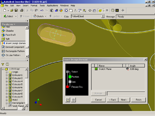

Zapracování odpovídajících návrhářských a výrobních zkušeností do objemového modelu není jednoduchá věc, ale mnohem náročnější je pozdější opakované využití tohoto modelu pro jiný výrobek. Proto jsme vybavili Autodesk Inventor konstrukčními elementy.
Při práci s ostatními 3D modelovacími systémy ví často jen konstruktér, který součást navrhoval, jaké rozměry lze na modelu změnit a jak tato změna ovlivní ostatní součásti. To značně omezuje možnost sdílet nejlepší pracovní postupy a zaručit vyrobitelnost nových výrobků.
Všechny tyto nevýhody odstraňují konstrukční prvky. Aniž byste napsali jedinou řádku programu nebo potřebovali speciální licenci k tomu určených modulů, můžete svůj model snadno zapouzdřit do jednoduchého rozhraní, které umožňuje jejich opakované využití kdykoli v budoucnu. Můžete také specifikovat rozměry, které je možné změnit, nebo definovat, které hodnoty parametrů jsou pro daný model přípustné.
Opakované využití konstrukčních elementů nemůže být jednodušší. Stačí příslušný element vyhledat, pomocí myši přetáhnout na modelovanou součást, určit jeho polohu a jste hotovi. Všechny povolené modifikace můžete provést ve stejně jednoduchém prostředí, v jakém byl původní model autorem vytvořen.

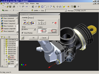

Součástí Autodesk Inventoru je také stále narůstající databáze normalizovaných součástí a dílců, které lze vkládat do sestav přímo pomocí jednoduchého dialogu vazeb.
Sada konstrukčních prvků se dá jednoduše rozšiřovat
Vkládání normalizovaných součástí pomocí vazeb

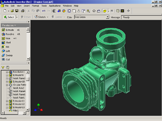

Autodesk Inventor při modelování odlitků
Závěrem bych Vás chtěl seznámit s našim oblíbeným testem modelovacích systémů, který prošel na Inventoru opravdu na jedničku.Problém generování přechodových rádiusů je velmi známým především při konstrukci tvarově složitých odlitků. Otázkou tzv. blendu se zabývá řada vývojářů modelovacích systémů na celém světě.V prvních verzích Inventoru díky modelovacímu jádru objevovali jisté nedostatky v této "černé můře" modelovacích systémů. Ve verzi Inventor 4 Autodesk provedl výrazné vylepšení "blednícího" algoritmu včetně všech niancí nutných pro tvorbu neuzavřených rádiusů.Výsledek je opravdu skvělý a dokazuje, jak skvěle pracuje technický uživatelský support firmy
