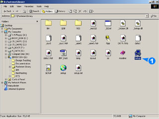

Knihovny normálií se instalují samostatně
  • Součástí Autodesk Inventoru je standardně dodávaná knihovna normalizovaných spojovacích součástí podle několika světových norem. Aby bylo možné tuto knihovnu použít je jí nutné předem nainstalovat.
  • Instalace se provádí ze složky Festner Library, který je k dispozici na instalačním CD Autodesk Inventoru 3 a vyšším. Pro správný průběh instalace je nutné mít Inventor předem instalován ji na počítači.
  • Knihovna obsahuje modely parametrických šroubů, matic, podložek, kolíků, atd., které lze jednoduše vkládat přímo do sestavy.

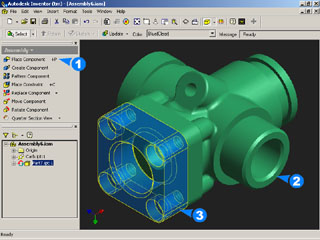

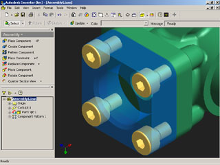

Základní sestava vytvořená vkládáním součástí

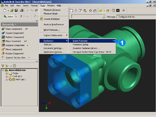

Knihovnu součástí je nutné odstartovat z nabídky

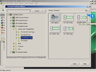

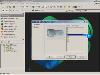

Normálie vybíráme z přehledné databáze
Podmínkou pro výběr jsou rozměry normálie
Knihovna je spravováno pomocí přehledné nabídky. Jedná se o dialogový panel zobrazený na obrázcích, který umožňuje výběr součásti postupem typ normy, norma a normálie. Lze tak velmi jednoduše najít libovolnou zahrnutou normálii během chvilky a určit ji pomocí charakteristických rozměrů. Vše je doplněno vizualizací nebo náčrtem normálie.

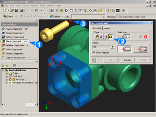

Normálie se umísťují pomocí 3D vazeb

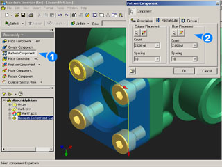

Pole normálií lze případně snadno modifikovat
  • Normálie vkládáme do sestavy pomocí roletové nabídky.
  • Po vložení součásti je nutné provést vlastní “montáž” normálie do sestavy pomocí 3D vazeb, které zaručí správnou polohu součásti v sestavě.
  • Opakující se normálie, je vhodné nevkládat násobně, ale pokud je to možné, využít příkazu pro generování pole součásti. Mnohem snadněji se pak celá sestava modifikuje.
  • Při vkládání některých součástí, například šroubů lze s výhodou použít adaptivních vlastností, které přizpůsobí vzájemnou velikost.
