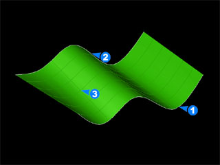

NURBS plocha definovaná pomocí spline křivek
Směr plochy je charakterizován normálami
Mezi nejznámější osobnosti, stojící u zrodu modelování ploch patří P. Bézier, který jako první navrhl křivky a plochy definované sítí bodů. Velmi významným úspěchem v této oblasti je zavedení spline křivek a ploch na základě prací S. Coonse a B. Barskyho. Hladké křivky umožňují intuitivní definici a tvorbu obecných ploch pomocí NURBS ploch.
NURBS je zkratka, která vychází z anglického pojmu Nonuniform Rational B-Spline. Příkaz Spline vytváří skutečnou křivku NURBS, kterou lze použít pro tvorbu ploch.

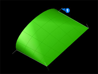

U, V čáry – množina drátů popisující geometrii vytvářené plochy ve dvou základních směrech. Všechny plochy mohou být zobrazeny v režimu drátového modelu se směrovými U a V čarami.
Normála plochy - krátká úsečka kolmá na plochu nebo tečnou rovinu, která ukazuje počátek a směr plochy. Normály ploch jsou využívány především při definici tolerancí navazujících ploch, jejich vyhodnocování a následných činnostech spojených například s výpočtem vizualizace. Na základě směru normál ploch se odvozují orientované čáry z hran ploch.

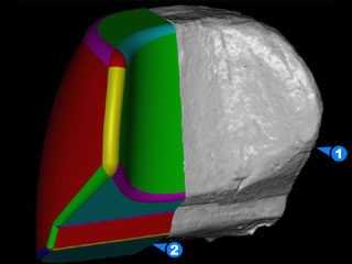

Plochy spojujeme pomocí plátování
Plátování lze využít při restauraci památek

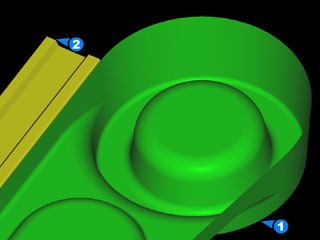

V praxi je velmi obtížné u složitých tvarů použít pouze jediné plochy, proto je nutné plochy vzájemně spojovat. Spojení ploch znamená nejen vytvoření společné hraniční křivky, ale často musí být doplněno detailním rozborem vzájemné tečnosti sousedních ploch. Prakticky nesmí být narušena hladkost ploch a pláty musí tvořit kompaktní celek. Této metodě říkáme plátování ploch.
