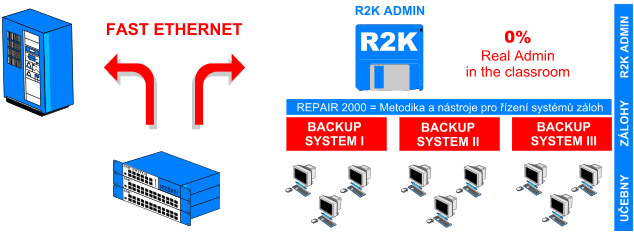

Jádrem sítě je souborový server na páteřní síti Fast Ethernet.  O obsluhu systémů se stará administrační nástroj REPAIR 2000 jehož obsluha spočívá pouze v založení jediné diskety nesoucí aktivační část administračního modulu do mechaniky a restartu počítače (disk společný pro všechna PC v síti). Automaticky jsou provedeny veškeré opravy, včetně aktualizace konfigurace a lokální adresace sítě. Detekční systém systém umožňuje velmi dynamickou reakci na požadavek obnovení počítače a již několik let prakticky nepřetržitý provoz učeben od 7.00 do 15.00 pro výuku a od 16.00 do 21.00 pro samostudium. Rychlost administrace je závislá na mnoha faktorech, především na použité a dobře provedené topologii lokální sítě a zvoleném zálohovacím software. Pro běžně instalovaná PC na učebnách se administrační zákrok pohybuje v rozsahu od dvou do pěti minut.
Následující odstavce jsou proto věnovány systematickému přístupu ke správě výpočetní techniky. Záměrně není popsán pouze management systém REPAIR 2000. Problematika správy výpočetní techniky je hlubší a vyžaduje si komplexnější přístup.
Administrační nástroj REPAIR 2000 (R2K ADMIN) podporuje řadu zálohovacích metod, ale jeho obsluha není vázána na žádné znalosti obsluhy. Výsledkem je ideální řešení, které je dnes v praxi již otestováno několikaletým provozem. Samozřejmě je možné k problému přistoupit odděleně, ale ideální je vždy popsat určitou maximalistickou metodou. V našem případě se jedná o komplexní rekonstrukci informačního systému v organizaci (škole), který můžeme rozložit do několika základních fází:

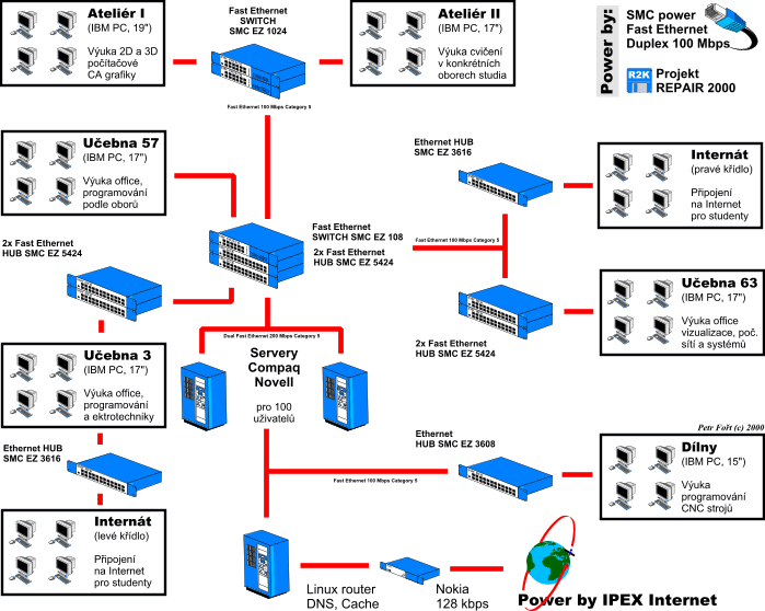

    Topologie udržované počítačové sítě
    Na následujícím obrázku najdete případovou   studii a řešení počítačové sítě na VOŠ a SPŠ ve Žďáře nad Sázavou kompletně vybudované na aktivních prvcích SMC a optimalizované pro administraci prostřednictvím REPAIR 2000.
    Rekonstrukce sítě proběhla ve dvou etapách. Celý projekt sítě byl realizován formou konfrontace potřeb REPAIR 2000 a výuky. Z tohoto důvodu byl projekt sítě realizován přímo školou. Výsledem je 7 km sítě na standardu Fast Ethernet až do počítačů. Komunikace je realizována přes switche SMC. Těžko se popisuje rychlost sítě, ale představte si, že kliknete na ikonu běžného textového editoru instalovaného na serveru máte reakci do 3 sekund. Pokud je aplikace v cache serveru je reakce prakticky okamžitá. Upozorňuji na to, že se nejedná o situaci při prázdné síti, ale při plné výuce.
    Ukázkové řešení problematiky IT na škole
    Souborový server
    Velmi vhodnou alternativou je server Novell Netware. Není to žádná reklama, ale již deset let na škole používáme Novell. Byl vždy dostupný v akcích Střediska multilicencí se serverem. První Compaq pracoval pod Novell 3.12 prakticky nepřetržitě bez reinstalace od roku 1990 do 1998. V akci jsme zakoupili již s ohledem na REPAIR 2000 nový server Compaq Prosignia 200. Jednoznačně můžu říct, že server je u nás taková nejvyšší instance a na té se staví. Nešetříme na paměti a disku. Procesor není kriticky ale SCSI disky a pořádný řadič jsou nejlepší investice. Čím rychlejší tím lepší. Server je jediný na škole. Minimalizují se tak servisní zásahy a je výhradně pro čtení. Nezapíšete na něj ani bit. Z tohoto důvodu je také činnost serveru nesmírně rychlá a jsou svižné odezvy. Navíc síť jede v Full Duplex. Pokud se Vám zdá jediný server málo, tak při plném provozu je vytížen na 10%.
    Internet
    Neomezený pro všechny studenty. Přístupný 24 hodin denně. Omezení se netýkají ani služeb ani stažených dat. Připojení je přes pevnou linku 128k, takže při plném zatížení to moc nejede. Ti největší fajnšmekři si přivstanou nebo přijdou až večer. Jednoznačně je to ale záležitost peněz a těch je ve školách velmi málo. Adresace je třída C veřejná, doména spszr.cz. Máme dva informační servery prví http://www.spszr.cz je školní a ten byl posílen z důvodu velké návštěvnosti našimi čtenáři serverem http://cad.spszr.cz. Oba jsou postaveny na Linuxu a jedou nepřetržitě. Připojujeme také pokoje na internátu.
    Hardware na učebnách
    Celé roky si navrhujeme sestavu na zakázku do posledního šroubku a velmi se to vyplácí i cenově. Základem je u nás špičková základní deska (poslední dobou ABIT s BX chipsetem), dostatek RAM (64 až 196MB), grafická karta pro CAD (Matrox), s procesorem se držíme při zemi, není pro nás kritický a investovat lze lépe (Celeron 333 až 500Mhz). Co máme na učebnách a čím se chlubíme jsou monitory čistě 17” a nově v ateliérech 19” (Nokia, ViewSonic). Investice je sice vyšší, ale ve výuce CA technologií, vizualizace a grafiky je to znát.

    Otázka: Jaká je podstata činnosti systému a rychlost údržby?
    Odpověď: Systém je vytvořen jako aplikace client / server, která spolupracuje se souborovým serverem Novell.  Na serveru je uložena databáze REPAIR 2000. V současné době pracujeme také na podpoře serveru s "věčně zmrzlým tučňákem" Linuxem. Jádro systému sleduje požadavky stanic v síti na učebně a vykonává na požádání opravu stanice. Rychlost údržby je závislá na řadě faktorů.
    Příklad: Deset stanic s procesorem Pentium 200 s běžně instalovanou skupinou aplikací v síťové instalaci (cca. 300MB dat na disku) připojených pomocí Fast Ethernet SMC EZ HUBu na server je schopen systém uvést do plného provozu za 7 až 8 minut bez jediného zásahu správce sítě nebo jiného IT specialisty. Náhradou aktivního prvku za Fast Ethernet SMC EZ SWITCH lze dobu opravy zkrátit dokonce na 4 minuty.
