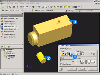

Po načtení, respektive vytvoření součástí v režimu sestavy je nutné tyto prvky vzájemně provázat a tím vytvořit výsledný tvar. Příkazem Place Constraint otevřeme dialog, který mám poskytne následující možnosti tvorby vazeb sestavy. Mate – vazba proti sobě a ve stejném směru, Angle – vazba úhel, Tangent – tangenciální vazba válcových ploch, Insert – vazba pro vkládání jedné součásti do druhé.

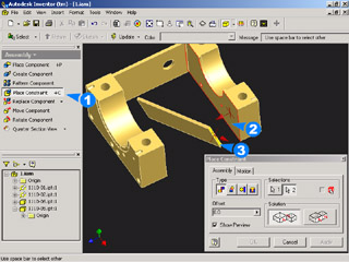

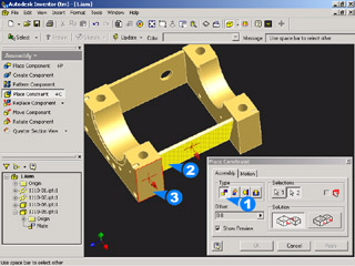

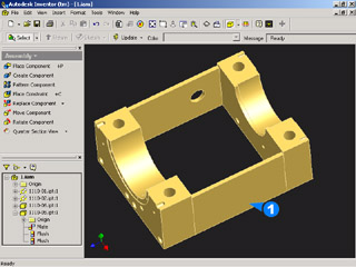

Vazba Proti sobě a Ve stejném směru - příkaz Mate slouží k tvorbě vazby sestavy mezi dvěma součástmi definovanými hranami, plochami nebo osami. Po zobrazení dialogu nejprve označíme na kartě Assembly typ vazby Mate a v pravé dolní části vyberme jedno ze dvou řešení buď proti sobě, nebo ve stejném směru. Výběr ploch určených pro vazby provedeme pomocí tlačítek označených 1 a 2. U obou řešení můžeme nastavit odsazení připojovaných ploch.
Poznámka: Pro přesný výběr ploch a hran je důležité správné natočení spojovaných prvků. Pokud se výběr nezdaří je možné ho zopakovat.

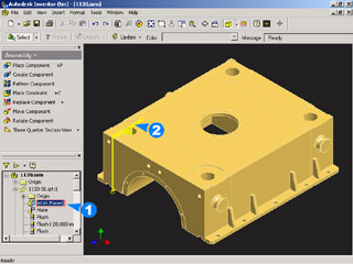

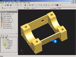

Pro určení správné polohy součásti v sestavě je většinou nutné využít většího počtu vazeb. Následující obrázek ukazuje využití vazby ve stejném směru. Zobrazené šipky ukazují směr připojování a plochy jsou vždy přehledně zvýrazněny.

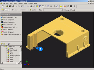

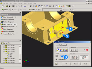

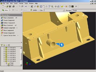

U obou řešení vazby proti sobě a vazby ve stejném směru je možné nastavit vzdálenost odsazení připojovaných prvků. Další obrázek ukazuje odsazení příruby od rámu stroje.

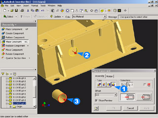

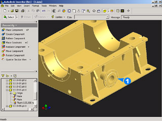

Vazba Vložit - příkaz Insert slouží k tvorbě vazby sestavy mezi dvěma součástmi s kruhovou hranou nebo válcovou plochou. Po zobrazení dialogu nejprve označíme na kartě Assembly typ vazby Insert a v pravé dolní části určíme směr vložení. Hrany vybereme pomocí tlačítek označených 1 a 2. Pokud to vyžaduje konstrukce nastavíme odsazení připojovaných ploch.

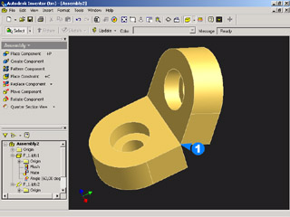

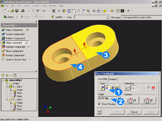

Vazba Úhel - příkaz Angle slouží k tvorbě vazby sestavy zadáním úhlu mezi dvěma součástmi. Po zobrazení dialogu nejprve označíme na kartě Assembly typ vazby Angle a v pravé dolní části určíme směr odměření úhlu. Plochy vybereme pomocí tlačítek označených 1 , 2 a zadáme úhel sklonu.
Poznámka: Před použitím vazby úhle je dobré jednu ze součástí zafixovat (uzemnit) volbou Grounded v místní nabídce po stisku pravého tlačítka myši.

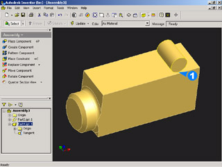

Tangenciální vazba - příkaz Tangent slouží k tvorbě vazby sestavy na válcové ploše. Po zobrazení dialogu nejprve označíme na kartě Assembly typ vazby Tangent a v pravé dolní části určíme směr umístění válce vně, nebo dovnitř vzhledem k vazbené ploše. Plochy vybereme pomocí tlačítek označených 1 a 2. Pokud to vyžaduje konstrukce nastavíme odsazení tečně připojovaných ploch.
