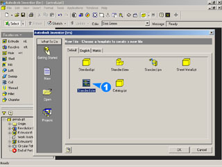

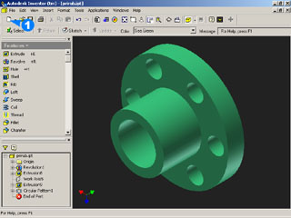

Po vytvoření modelu součásti je dalším neméně důležitým krokem tvorba výkresu, potřebného pro výrobu. Autodesk Inventor podobně jako řada jiných modelářů obsahuje pro tvorbu výkresové dokumentace samostatný modul spouštěný přímo přes šablonu nového výkresu v úvodní nabídce.
Pro výkres je nutné vytvořit model
V úvodní nabídce zvolíme šablonu

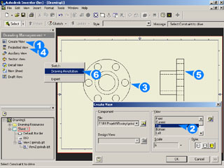

Šablona může již obsahovat základní nastavení, tabulky a rohová razítka. Modul pro tvorbu výkresů prodělává od verze 1 velmi rozsáhlé změny a lze říci, že se z něj postupně stává nástroj srovnatelný se systémy pro 2D konstrukci. Cílem je snaha poskytnout uživateli precizní nástroje pro plnohodnotné spojení postupů modelování s tvorbou asociované výkresové dokumentace.
Vložení pohledů a aktivace nástrojů

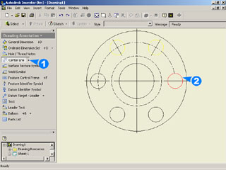

Vykreslení os příruby a roztečné kružnice
Pro tvorbu nového výkresu je nutné mít předem připravenou součást, sestavu nebo montážní sestavu. Nemusí se jednat o finální podobu, protože výkresové pohledy jsou vždy úzce s modely spjaty pomocí asociativity. Z praxe je ale možné jedině doporučit tvorbu výkresové dokumentace až v závěrečné fázi po modifikacích všech zobrazených součástí.

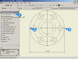

Vytvoření lineární kóty

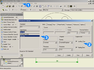

Úprava kótovacího stylu (potlačení nul)

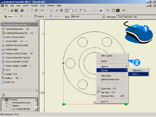

Nástroje pro kótování v Autodesk Inventoru jsou soustředěny do dvou panelů a jedné roletové nabídky. Poměrně výraznou úlohu při modifikacích kót hraje pravé tlačítko myši:
Do výkresu lze navíc při aktivované ikoně kreslení vložit libovolný 2D objekt pomocí ikony Insert AutoCAD file a ten využít například jako rohové razítko, rámec, nebo část bloku. Importovaná geometrie ovšem vyžaduje úpravu především textů a atributů.

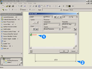

Aktivace editace kóty pravým tlačítkem myši
Editace (nesmí být smazány závorky!)
