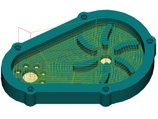

Frézování tělesa čerpadla

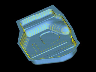

  • Program se vytváří na objemové, častěji na plošné prezentaci modelu součásti.
  • Geometrické informace mohou být vytvořeny přímo v CAM aplikaci (modulu) nebo pomocí parametrického 3D systému.
  • Vlastní výrobně technologické hrubovací a dokončovací operace jsou voleny s ohledem na přesnost a úběr materiálu.
  • Vytvoří se obecný partprogram obsahující informace o nástrojích a technologii.
  • Po otestování správné činnosti obecného programu je vygenerován NC program pomocí postprocesoru.

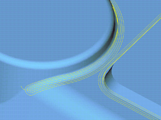

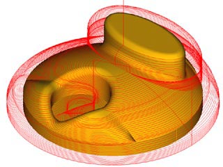

Názorný náhled na obráběnou součást
Detail dokončovací operace přechodu
