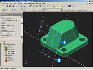

Náčrtová rovina
V parametrickém modelování se soustředí hlavní pozornost především na transformace polohy pracovní souřadné roviny xy, kterou nazýváme náčrtová rovina.
Náčrtová rovina pro konstrukci kružnice
  • V náčrtové rovině jsou konstruovány objekty pro tvorbu součástí v podobě náčrtů.
  • Náčrtová rovina tvoří v podstatě vztažný souřadný systém jehož poloha je definována pomocí aktuální polohy souřadného systému.
  • Objekty v náčrtové rovině mohou být díky hybridnímu modelování určeny plnou nebo částečnou parametrizací.
  • Vytvořené objekty v náčrtové rovině jsou zobrazovány v objektovém prohlížeči.
  • Pomocí objektového prohlížeče se můžete k editaci náčrtu kdykoliv vrátit a upřesnit rozměry nebo polohu náčrtu.

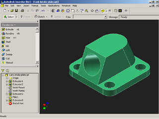

Náčrtová rovina je nejpoužívanější pomůckou při modelování. Jedná se o libovolnou orientovanou rovinu xy, ve které kreslíme náčrty, vytváříme profily načrtnutých prvků nebo definujeme řezy. Náčrtové roviny mají všestranné použití jak při modelování součástí, tak při tvorbě ploch.

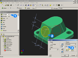

Z náčrtu je pomocí vysunutí je vytvořen válec
Odečtení válce pomocí množinových operací

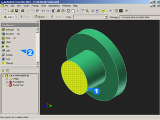

Výběr roviny na součásti (nástroje pro modelování)

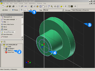

Aktivace nástrojů náčrt vytvoří náčrtovou rovinu

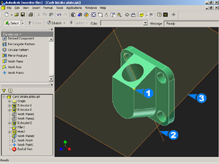

Aplikace pro parametrické modelování obsahují pracovní prvky pro zjednodušení práce v prostoru. Snaží se jednoduchým způsobem vystihnout charakteristické body, osy a roviny vhodné pro popis geometrie a polohy modelu v prostoru.
Pracovní prvky definované na modelu součásti
  • Pracovní prvky mohou být definovány pomocí již existujících rovin na součásti nebo pomocí načrtnutých hran, bodů a rovin.
  • Pracovní prvky vytváříme pomocí nástrojů v základní nabídce pro modelování:
  • Pracovní bod (work point) – je nejjednodušším typem pracovního prvku, který lze využít především jako pomůcku při vytváření os a rovin.
  • Pracovní osa (work axis) – typický pracovní prvek pro definici polohy rotačních součástí, často je jediným vztažným prvkem.
  • Pracovní rovina (work plane) – základní nástroj pro definici náčrtových rovin, které nelze odvodit z existujících součástí.

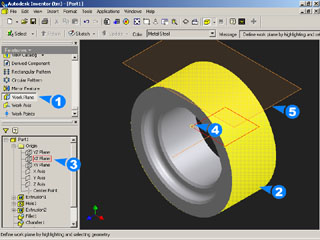

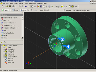

Vytvoření tečné roviny pomocí globálních
  • Globální souřadný systém je vždy standardně dostupný při tvorbě nové součásti pomocí objektového prohlížeče. Zahrnuje nulový bod, tři osy a tři pracovní roviny. Efektivním používáním globálního souřadného systému můžeme vyřešit řadu “zapeklitých situací” ke kterým může při definici pracovních rovin dojít. Na obrázku je typický případ tvorby tečné pracovní roviny.
  • Zvolte definici pracovní roviny z panelu nástrojů
  • Vyberte válcovou plochu obvodu příruby
  • Vyberte z prohlížeče rovnoběžnou globální rovinu
  • Rovina se zobrazí v náhledu
  • Potvrďte polohu globální roviny

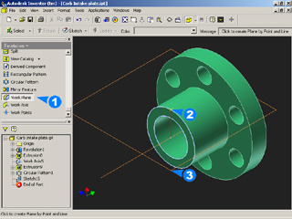

V čelní rovině vytvořte pomocnou konstrukci
Koncový bod úsečky tvoří bod definice roviny
Na uvedeném příkladu je zobrazeno vytvoření náčrtové roviny, která je definována pomocí pracovní roviny tečné k vnější válcové ploše příruby. Jedná se o základní ukázku definice pracovní roviny pomocí velmi efektivních pomocných konstrukcí, které patří mezi efektivní postupy modelování.

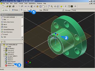

Potvďte myší definici polohy tečné roviny
Vyberte pracovní rovinu a aktivujte náčrt

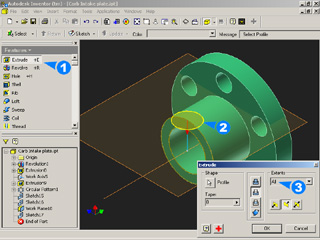

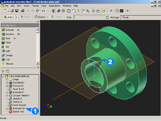

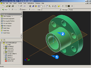

V pracovní rovině vytvořte kružnici a vysuňte ji
Po odečtení vznikne v čelní ploše tvarová drážka
