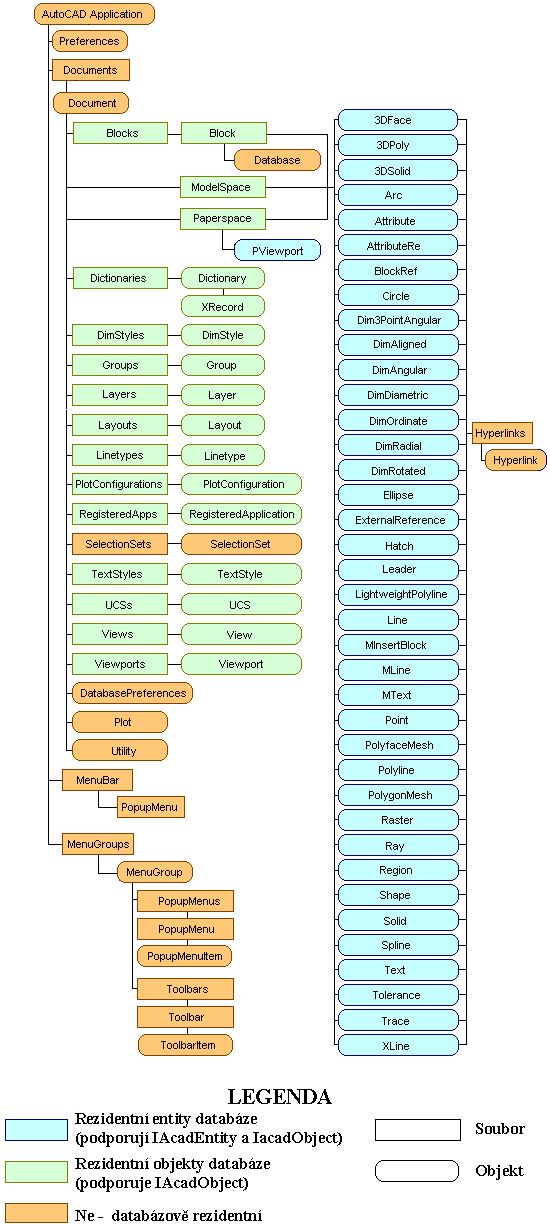

Všechny objekty jsou seřazeny do hierarchické struktury s kořenem v objektu Application (aplikace). Hierarchická struktura se nazývá OBJEKTOVÝ MODEL. Z objektového modelu je patrné, jak jsou objekty mezi sebou provázány. Objekt Application umožňuje například přístup k objektu Preference (Vlastnosti), který umožňuje upravovat AutoCAD. Je možné přistupovat k objektu Document (Dokument), pomocí vlastnosti ActiveDocument, který umožňuje přístup do nižší úrovně objektů. Objekt Document obsahuje všechny Collection (soubory), specifické vlastnosti a metody dokumentu. Collection je jednoduchý mechanismus pro přístup do množiny objektů (například objekt ModelSpace je soubor všech objektů - entit - v modelovém prostoru AutoCADu).
POZNÁMKA: V AutoCADu vždy existuje objekt ActiveDocument. Jedná se o inicializační výkresový prostor při startu AutoCADu nebo aktuální otevřený soubor.
Potřebujete-li použít libovolnou metodu nabízenou v objektovém modelu AutoCADu, musíte nejprve definovat cestu k této metodě. Cestu naleznete budete-li procházet objektovým modelem objekt po objektu směrem k požadované metodě. Podíváte-li se na model, první objekt - kořen objektového modelu - je objekt Application.
Při upravování AutoCADu s využitím rozhraní ActiveX se můžete setkat s výjimkou právě popsaného pravidla. Například při otevření nového projektu je poskytován specielní objekt "ThisDrawing" a ne "Application. ...". Objekt "ThisDrawing" totiž reprezentuje "Application.ActiveDocument".
