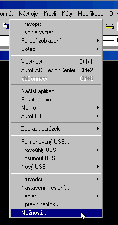

Nastavení cesty k podpůrným souborům = nastavení cesty k souborům do prohledávací cesty AutoCADu. Nejprve otevřete nabídku Nástroje -> poté vyberte položku Možnosti
-> otevře se dialogové okno Možnosti.

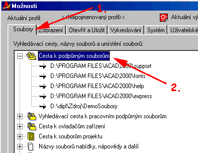

| V dialogovém okně: | ||
| 1.) | vyberte záložku Soubory, | |
| 2.) | otevřete první položku - Cesta k podpůrným souborům, | |
| 3.) | zmáčkněte tlačítko Přidat (na pravé straně dialogu, na obrázku není zobrazeno) | |
Otevře se okénko do kterého můžete zapsat cestu k adresáři, v kterém jsou požadované soubory. V případě, že neznáte přesně cestu k souborům můžete zmáčknout tlačítko Procházet... a vybrat adresář pomocí myši. Po zadání a potvrzení cesty se zadaná cesta objeví v položce Cesta k vybraným souborům. Pro potvrzení zadání zmáčkněte tlačítko Použít a poté OK. Dialog Možnosti se uzavře. Tím máte uloženou přidanou cestu, v které bude AutoCAD hledat soubory.
