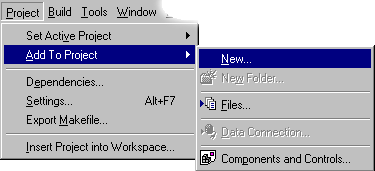

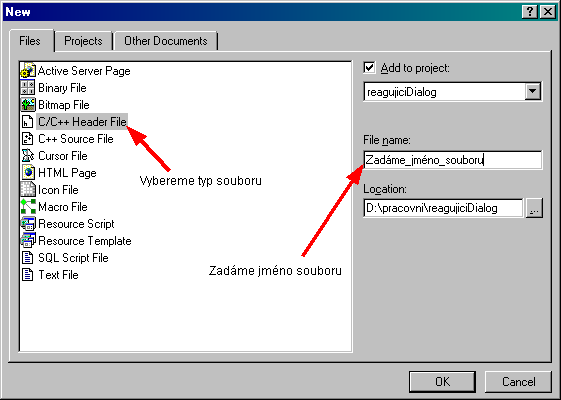

Vytvoříme soubor, který bude obsahovat deklarace funkcí, které budeme používat v naší aplikaci. Zatím zde dopíšeme pouze deklaraci funkce vytvorDialg(). Soubor přidáme do projektu následujícím postupem:
#include "resource.h" // přidání hlavičkového souboru zdrojů
void vytvorDialog(); // deklarace hlavičky funkce
// pro vytvoření dialogu
Na začátek souboru reagujiciDialog.cpp musíme vložit hlavičkové soubory , abychom mohli využívat v nich deklarované funkce:
#include "AcExtensionModule.h" #include "ZadaniDialog.h" #include "reagujiciDialog.h"
