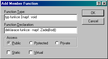

V aplikaci budeme potřebovat dále dvě pomocné členské funkce pro zobrazení:
Na obráku je uvedeno zadání funkce void ZobrazBod().
