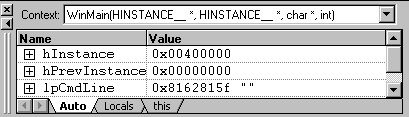

V ladícím režimu je zobrazeno automaticky. V horní části okna je rozbalovací seznam Context, zobrazující kontext zobrazených proměnných. Implicitně se jako kontext vezme funkce, v níž se právě nacházíme. Pod seznamem se nachází okno, které obsahuje proměnné z aktuálního kontextu. Okno má tři karty:
Okno Variables může ukazovat i hodnotu, kterou vrátí funkce nebo metoda. Informace o návratové hodnotě metody nebo funkce se zobrazí v okně Variables besprostředně po ukončení funkce (při krokování). V dalším kroku návratová hodnota zmizí.

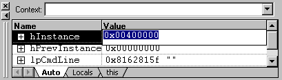

Okno Variables umožňuje i změnu proměnné během ladění. Při přerušení programu na zarážce, můžete dvojkliknout v poli Value - zobrazí se textový kurzor a můžete změnit hodnotu proměnné.

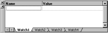

V ladícím režimu je zobrazeno automaticky. Okno umožňuje průběžně sledovat hodnoty složitějších výrazů (proměnné, výrazy obsahující operátory a funkce ...). V okně jsou zobrazeny jména sledovaného výrazu a jeho hodnota.
Sledované výrazy v okně Watch je možné rozdělit, pro snažší orientaci, do několika karet. Při ladění si potom můžete vybrat jen odpovídající skupinu výrazů, která se bude vyhodnocovat.
Vlastní přidání výrazu do okna Watch je možné několika způsoby. Nejjednodušší je použít metodu "drag and drop", v zobrazeném kódu si vybereme proměnnou a přetáhneme ji myší do okna Watch.
Druhý způsob je dvojkliknout myší nad prázdnou buňkou ve sloupci Name v okně Watch. Zobrazí se textový kurzor, který signalizuje, že můžete napsat požadovaný výraz.

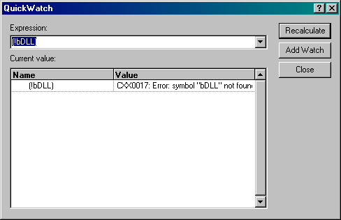

Nástroj Quick Watch slouží pro rychlé zobrazení hodnoty výrazu. Postup použití:
Pokud nás proměnná i nadále zajímá, můžeme ji pomocí tlačítka Add Watch přidat k sledovaným proměnným v okně Watch.
