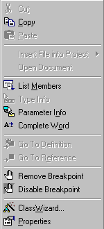

Zarážky je možné při ladění programu i dočasně vyřadit. Z plovoucí nabídky (vyvolané pravým tlačítkem myši) vyberte položku Disable Breakpoint. Zarážka změní barvu na bílou s červeným okrajem. Narazí-li ladící program na skrytou zarážku ignoruje ji. Později zarážku můžete opět aktivovat příkazem Enable Breakpoint (z plovoucí nabídky).

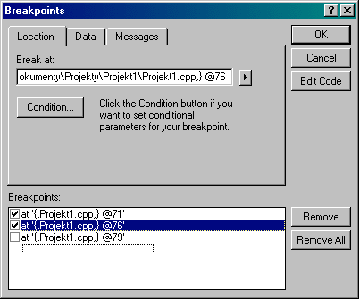

Prostředí Visual C++ nabízí nástroj pro práci se zarážkami - dialogové okno Breakpoints. Okno Breakpoint využijete zejména při práci se zarážkami v rozsáhlého projektu. V okně se dozvíte o umístění jednotlivých zarážek ve zvoleném souboru. Ve spodní části okna jsou zobrazeny všechny zarážky projektu. U zarážky je uvedeno umístění, podmínka a jestli je zarážka aktivní.

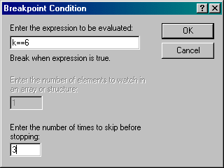

Zkontrolujte jestli je otevřená karta Location (v horní části okna Breakpoints). Ve spodní části okna Breakpoints zvolíme zarážku, ke které potřebujeme připojit podmínku. Popis zarážky se zobrazí do vstupní řádky "Break at:". Stisknutím tlačítka Condition (podmínka) otevřete dialogové okno Breakpoint Condition, do kterého můžete zadat podmínku, za které se má program přerušit. Obrázek znázorňuje přerušení za podmínky k==6. V dialogu Breakpoint Condition můžeme ještě zadat při kolikátém průchodu přes zarážku se má program zastavit. Hodnotu zadáme do textového pole "Enter the number of times to skip before stopping:". Na ukázce je zadána hodnota 3.
V okně Breakpoint Condition nezadáme jako podmínku přerušení podmínku, ale pouze jméno proměnné (např. k).
Odstranění všech zarážek v projektu se vykonná v okně Breakpoints pomocí tlačítka Remove All.
