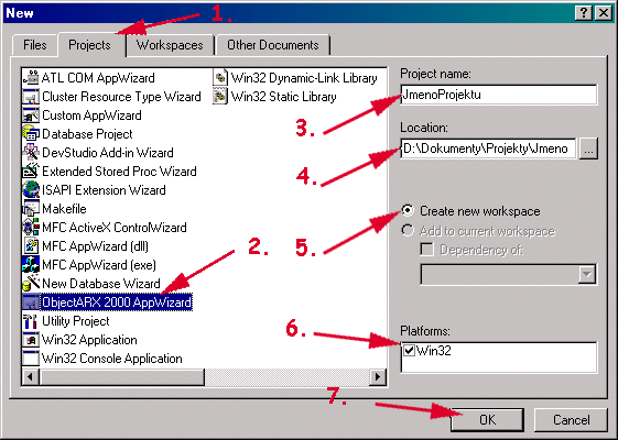

  - otevřeme nabídku File,
  - z otevřené nabídky vybereme položku New. Otevře se dialogové
    okno (viz  obrázek, zatím si nevšímejte červených šipek
    a čísel):
  - další postup můžeme konzultovat s obrázkem (jsou na něm vyznačeny jednotlivé
    kroky postupu):
      - zkontrolujeme jestli máme otevřenou kartu Project, pokud
        tomu tak není klikněte na ni,
      - v levé části dialogu vyberte typ projektu: ObjectARX 2000 AppWizard,
      - napíšeme jméno projektu do textového pole Project name:,
      - zkontrolujeme případně změníme místo uložení projektu - textové pole
         Location:,
      - zkontrolujeme zatržení radio_tlačítka Create new workspace,
      - zkontrolujeme zatržení platformy, pro kterou tvoříme aplikaci v poli
         Platforms:,
      - nyní můžeme potvrdit vytvoření projektu tlačítkem OK,

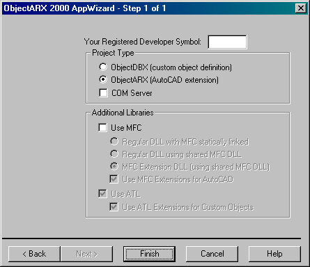

  - otevře se dialogové okno pro potvrzení doplňkových informací, v kterém nastavíme
    typ aplikace (v našem případě ObjectARX):
  - do editovacího pole Your Registered Developer Symbol: dopňte
    Vaš registrovaný vývojářský symbol (prefix jednoznačně identifikující registrovaného
    tvůrce u Autodesku). Pokud nejste registrování, doplňte zde libovolné písmena
    jako prefix, který se přidá k vašim souborů.
  - zmáčkneme tlačítko Finish,
  - pomocník za nás vytvoří projekt a nastaví všechny potřebné hodnoty.

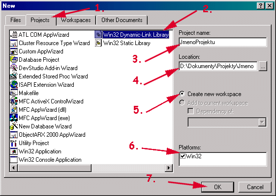

  - spustíme prostředí Visual C++,
    a čísel):
    kroky postupu):
      - v levé části dialogu vyberte typ projektu: Win32 Dynamic-Link
        Library,
         Location:,
         Platforms:,

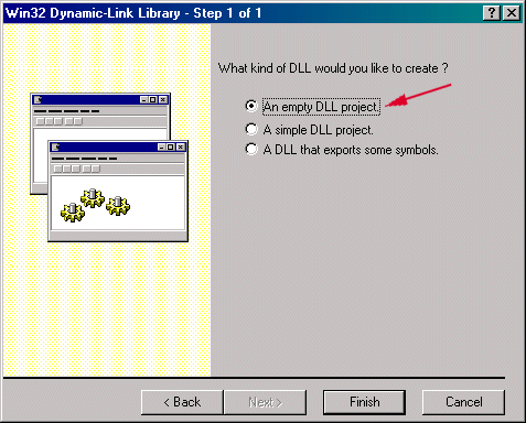

  - otevře se dialogové okno pro zadání typu DLL knihovny. Vybereme "An
    empty DLL project" (viz  obrázek):

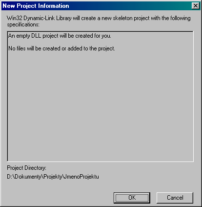

  - zmáčkneme tlačítko Finish, zobrazí se dialogové okno s informacemi
    o vytvořeném projektu:
  -  pokud všechny informace zobrazené v dialogovém okně souhlasí, můžeme zmáčknout
    tlačítko OK.

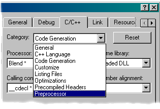

Nastavení vlastnosti kompilátoru
  - otevřeme okno Project Settings,
  - v levé části okna zkontrolujete jestli je vybrán kořen projektu,
  - určíme pro jaký typ konfigurace nastavujeme vlastnosti. V rozbalovacím seznamu
     Settings for: vybereme položku "All Configuration":

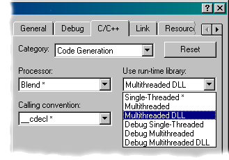

  - v pravé části dialogového okna se nachází řada karet - vybereme nejprve
    kartu C/C++,
  - z rozbalovacího seznamu Category: vybereme "Code
    Generation":
  - z rozbalovacího seznamu Use run-time library vybereme položku "Multithreaded
    DLL":
  - dále budeme pokračovat v nastavení vlastností preprocesoru. V rozbalovacím
    seznamu Category: vyberte položku "Preprocesor":
  - aby kompilátor nalezl hlavičkové soubory (soubory.h), musíme k nim zadat
    cestu. V textovém poli Aditionals include directories: napíšeme
    cestu:
   Typicky se cesta nachází v adresáři .../ObjectARX 2000/inc.
    Pozor nesmíme zapomenout napsat celou cestu k adresáři!

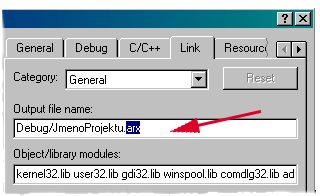

  - změníme koncovku vytvořené aplikace z .dll na .arx. Koncovka
    arx je standartní koncovka ObjectARX aplikace v AutoCADu. Koncovku výsledné
    aplikace změníme v textovém poli Output File Name:. V textovém
    poli bude zobrazen jako výstupní soubor pro konfigurace debux: Debug/<jméno_projektu>.dll.
    Změníme pouze koncovku na .arx:
