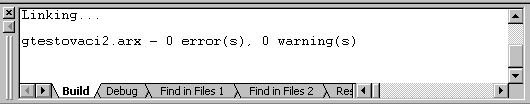

Aplikaci ObjectARX musíme nejprve zkompilovat než ji můžeme spustit v AutoCADu.
  Aplikaci můžeme zkompilovat několika způsoby nejrychlejší sestavit aplikaci
  pomocí klávesové zkratky F7, případně použitím nástroje
  z nástrojového panelu Build MiniBar. Visual C++ začne sestavovat
  aplikaci a informace o stavu sestavení zobrazuje v textovém okně Output. Na
  konci sestavení by mělo okno vypadat následovně:
Jesliže se při kompilaci a sestavení vyskytnou nějaké chyby (signalizováno číslem u error(s)), znamená to, že se nevytvořil program a v aplikaci jsou vážné chyby. V tomto přípodu nezbývá nic jiného než použít nástrojů ladění a aplikaci odladit.
Pokud se vyskytnou pří sestavení programu nějaká varování (signalizováno číslem u warning(s)), zkompilovaný soubor aplikace se vytvoří, ale nemusí fungovat správně. I v tomto případě je lepší se pokusit odstranit závady.

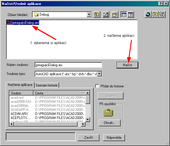

Aplikaci ObjectARX je možné spustit pouze z prostředí AutoCADu. Postup spuštění aplikace je následující:

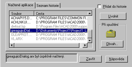

Když nebudeme už aplikaci používat, můžeme ji uvolnit z AutoCADu (ušetříme operační paměť) pomocí dialogového okna Načíst / Uvolnit aplikace. Postup je obdobný jako při načítání aplikace:
