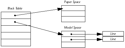

V AutoCADu se entity vložené do výkresu výkresu ukládají zároveň do tzv. výkresové databáze. Grafické objekty ve výkresu leží v tzv. modelovém prostoru. Modelový prostor je ve výkresové databázi umístěn v tzv. tabulce bloků v záznamu *MODEL_SPACE.
Čáry do modelového prostoru v AutoCADu vložíme například příkazy:
    _line 2,2 10,7
    _line 3,3 5,5
Zadání čár se projeví ve výkresové databázy přidáním dalších položek. Po zadání obou čar bude tabulka bloků obsahovat následující položky:
Standardní nastavení AutoCADu je takové, že vkládané entity jsou automaticky umístěny do modelového prostoru.
