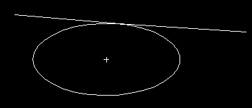

| Příklady: | ||
| Nastavení OSNAP na tangentu a vybrání bodu, ve kterém je čára tangentou ke křivce: | ||
| _$ (setq selPt (getpoint)) | ||
| vrací (7.55765 5.55066 0.0) | ||
| Získání hodnoty parametru ve vybraném bodu: | ||
| _$ (vlax-curve-getParamAtPoint ellipseObj selPt) | ||
| vrací 4.58296 | ||
