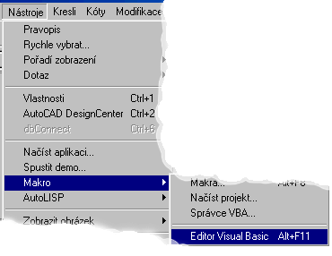

Interaktivní vývojové prostředí má po svém otevření přístup ke všem nahraným projektům v AutoCADu. Otevřít IDE VBA můžete dvěma způsoby:
Při otevření VBA IDE v AutoCADu máme tři možnosti:

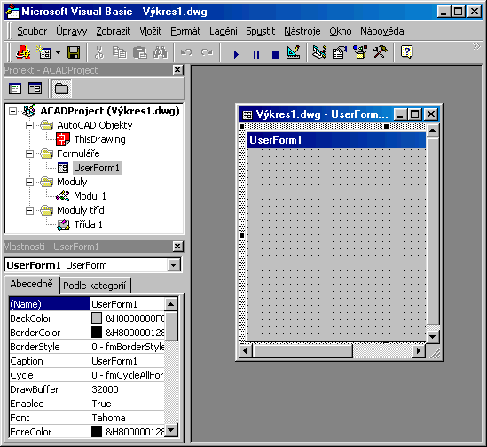

Po spuštění (na požádání nebo automaticky) se otevře okno interaktivního vývojového prostředí Visual Basicu pro Aplikace:
