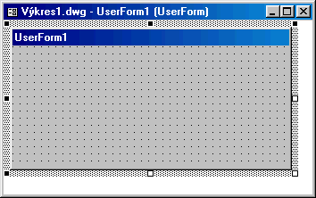

Pro jednoduchou tvorbu dialogů slouží okno Vlastní formulář, panel Souprava nástrojů a nástrojový panel Vlastní formulář:
Slouží pro umístění jednotlivých prvků formuláře.

Tvorba uživatelského formuláře je velice jednoduchá. V panelu nástrojů Souprava nástrojů uchopíme myší prvek, který potřebujeme vložit do formuláře a přetáhneme ho na požadované místo ve formuláři - tím máme prvek umístěný. Dvojklikem nad prvkem ve formuláři zobrazíme okno obslužného kódu pro tento prvek, do kterého můžeme napsat obslužný kód prvku. Vlastnosti prvku (jméno, barva, popisek ...) je možné změnit v okně Vlastnosti.
Přidání obslužného kódu dialogovému prvku se uskuteční dvojklikem myší nad prvkem ve formuláři -> zobrazí se okno kódu v kterém můžeme doplnit obslužný kód.
