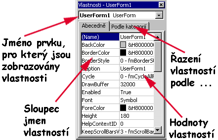

Slouží ke změně charakteristik jednotlivých elementů uživatelského rozhraní na formuláři. Tyto charakteristiky definují takzvané hodnoty vlastností. Každá hodnota vlastnosti je atributem některého z objektů uživatelského rozhraní.
Okno Vlastnosti zobrazuje vlastnosti vybraných objektů v režimu návrhu a jejich aktuální nastavení. Tyto vlastnosti lze v režimu návrhu změnit. Je-li vybráno více ovládacích prvků, obsahuje okno Vlastnosti seznam vlastností, které jsou společné všem vybraným ovládacím prvkům.
Postup změny hodnoty vlastnosti v okně Vlastnosti:
Některé vlastnosti mají předem definovaný soubor hodnot. U těchto vlastností klepněte na hodnotu, otevře se rozbalovací seznam. Z tohoto seznamu poté vyberte požadovanou hodnotu vlastnosti.
