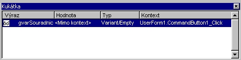

Okno Kukátko slouží pro zobrazování obsahu zvolených proměnných. Okno je zobrazeno automaticky, jsou-li v projektu definovány výrazy kukátek.
Okno kukátek lze jednoduchým způsobem upravovat. Možné úpravy okna Kukátek:
| Výraz | ||
| Zobrazuje výraz kukátka s ikonou kukátka, |
| Hodnota | ||
| Zobrazuje hodnotu obsaženou ve výrazu v okamžiku přechodu do režimu přerušení. Hodnotu můžete upravovat a pomocí klávesy ENTER, ŠIPKA NAHORU, ŠIPKA DOLŮ, TAB, kombinace kláves SHIFT+TAB, nebo klepnutím kdekoli na obrazovce ověřit platnost upravené hodnoty. Není-li hodnota platná, zůstane pole "Úpravy" aktivní a hodnota je zvýrazněna. Zobrazí se také zpráva popisující vzniklou chybu. Provedenou změnu lze stornovat stiskem klávesy ESC. | ||
| Typ | ||
| Zobrazuje typ výrazu. | ||
| Kontext | ||
| Zobrazuje kontext výrazu kukátka. Jestliže kontext výrazu není v rozsahu při přechodu do režimu přerušení, aktuální hodnota nebude zobrazena. Okno můžete zavřít klepnutím na tlačítko Zavřít. Pokud není tlačítko pro zavření okna viditelné, poklepejte na záhlaví okna, čímž zobrazíte tlačítko pro zavření okna, a poté na něj klepněte. | ||

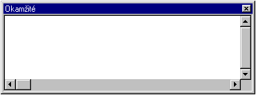

Okno Okamžité slouží pro testování výrazů nebo sekvencí kódu. Pomocí okna Okamžité můžete:
Okno Okamžité může být přesouváno a umístěno kdekoli na obrazovce, pokud jej nastavením na kartě "Dokování" v dialogu Volby neukotvíme v některé části obrazovky. Okno můžete zavřít klepnutím na zavírací tlačítko. Pokud není zavírací tlačítko viditelné, poklepejte na záhlaví okna, čímž zavírací tlačítko zviditelníte a klepněte na něj.
V režimu přerušení je příkaz v okně Okamžité proveden v kontextu nebo rozsahu, který je zobrazen v poli "Procedury". Zadáte-li například příkaz
Print proměnná
výstup bude obsahovat hodnotu lokální proměnné. Je to stejný případ, jako kdyby se metoda Print vyskytla v proceduře, která byla prováděna v okamžiku zastavení programu.
