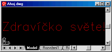

Vytvořte makro (program), které bude po spuštění vkládat červený text "Zdravíčko světe!" do aktuálního výkresu. Text bude napsaný přes celé okno výkresu, aby byl dobře čitelný. Makro na závěr své činnosti uloží výkres pod jménem "Hello.dwg".
