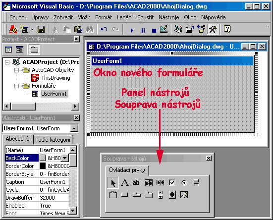

V prostředí VBA IDE nejprve vytvoříme nový formulář pomocí položky UserForm z nabídky Vložit (viz obrázek):
Otevře se nám okno prázdného formuláře, okno nástrojů Souprava nástrojů a v okně Projektu se vytvoří položka Formuláře, která bude obsahovat nový formulář - UserForm1. Situace bude vypadat přibližně jako na obrázku:

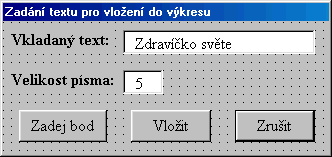

Výsledné umístění prvku je libovolné, jen je dobré dbát základních pravidel při návrhu uživatelského rozhraní. Výsledný tvar formuláře může být například následující.

V tuto chvíli by Váš formulář mohl přibližně vypadat takto:
