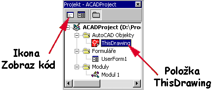

Předpokládejme, že máte otevřené IDE VBA se zobrazeným Oknem kódu s procedurou AhojSvete().
Okno kódu otevřete pomocí Okna Projekt, v kterém vyberte položku ThisDrawing a zmáčkněte ikonu Zobraz Kód:

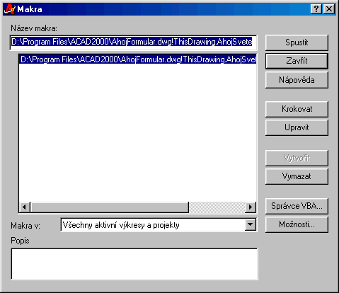

Proceduru (makro) lze spustit i přímo z prostředí AutoCADu. Nejprve zavřete IDE VBA. V AutoCADu se makra spouští pomocí dialogového panelu Makra:
V dialogovém okně vybereme proceduru (makro), kterou požadujeme spustit a zmáčkneme tlačítko Spustit (vpravo nahoře). Více podrobností o okně makra.
