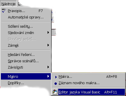

Abychom mohli začít psát program "VazbaAplikaci()", musíme nejprve otevřít interaktivní vývojové prostředí VBA IDE v aplikaci Excel.
Druhou možností je použití klávesové zkratky Alt + F11,
Editor Visual Basicu pro Aplikace, bude vypadat obdobně jako IDE VBA v prostředí AutoCADu.

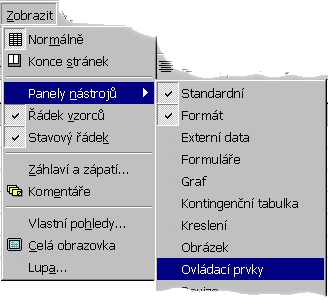

Při psaní procedury, zobrazující text v AutoCADu vystačíme s definováním jednoho příkazového tlačítka. Tlačítko umístíme do listu sešitu Excelu.
Abychom mohli do formuláře umístit tlačítko, které bude vkládat pozdravný text do AutoCADu, musíme si nejdříve otevřít panel nástrojů Ovládací prvky.
Po otevření Ovládacích panelů se na ploše zobrazí ještě jedna ikona:
Jedná se o přepínač začátek / konec režimu návrhu. Když budeme navrhovat tlačítko a jeho obslužnou funkci, musí být režim návrhu zapnutý. Jakmile režim návrhu vypnete, ikona zmizí z plochy. K jejímu aktivování dojde při dalším umístění prvku do listu.
