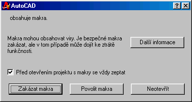

Při otevírání budete upozorněni dialogovým boxem na možnost přítomnosti virů. Excel se zeptá následujícím dialogem jestli má povolit makra nebo ne.
Pokud na tento dotaz odpovíte:
Odpovězte na dotaz Povolit makra. Sešit bude načten i s makry.
