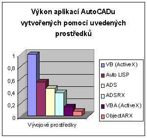

Je-li AutoCAD řízen z externí aplikace hostující VBA (např. Excel, Word) nebo programu Visual Basicu, výkon je snížen. Externí aplikace musí komunikovat s AutoCADem pomocí Windows smyčky zpráv za použití RPC (remote procedure call).
Předchozí obrázek ukazuje výkon (rychlost) aplikace vytvořené pomocí různých vývojových prostředků. Z obrázku je patrné, že nejpomalejší aplikace jsou aplikace vytvořené pomocí Visual Basicu (jako samostatný program). Naopak nejrychlejší jsou aplikace vytvořené pomocí ObjectARX. Pokud trošku slevíme z našich požadavků na rychlost výsledné aplikace a nepožadujeme-li používat MDI (multiple document interface) projekty, je nejvýhodnější použití VBA jako ActiveX automatizačního nástroje. Přičteme-li k rychlosti výsledné aplikace (při tvorbě pomocí VBA) ještě přehledné uživatelské rozhraní a snadnou tvorbu uživatelského rozhraní, stojí použití VBA minimálně za důkladnou úvahu.
